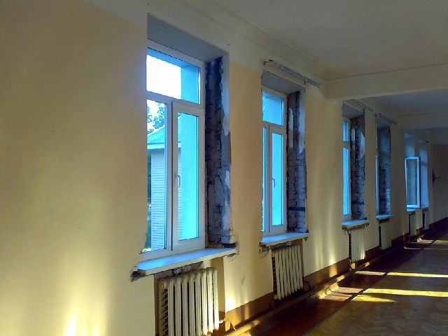

Может и не оговаривается. Тоже не нашел. Имхо, не принимается во внимание "гравитация". А без ее учета показатели затекания покАзывают(?)... что вода пойдет мимо.. blink.gif
НО:
Солдатская казарма в г. Майкоп...

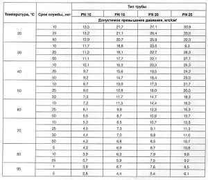

Официальная часть...
СП 40-101-96
СВОДЫ ПРАВИЛ ПО ПРОЕКТИРОВАНИЮ И СТРОИТЕЛЬСТВУ
РОССИЙСКОЙ ФЕДЕРАЦИИ
Проектирование и монтаж трубопроводов
из полипропилена "Рандом сополимер"
(Приложение 3. Таблица)
СНиП 41-01-2003
В зданиях с системами центрального водяного отопления с трубопроводами из полимерных материалов следует предусматривать автоматическое регулирование параметров теплоносителя в индивидуальных тепловых пунктах при любом расходе теплоты зданием. Параметры теплоносителя (температура, давление) не должны превышать 90 °С и 1,0 МПа, а также предельно допустимых значений, указанных в документации предприятий-изготовителей.
СП 41-102-98
3.4 ...следует предусматривать приборы автоматического регулирования параметров теплоносителя (температуры, давления) с целью защиты труб от превышения допустимых величин. Не допускается применение металлополимерных труб в системах с элеваторными узлами.

сообщение 25.4.2012, 12:25
Сообщений: 31
Регистрация: 8.9.2011
Пользователь №: 121163
ТУ 2248-032-00284581-98
ТРУБЫ НАПОРНЫЕ И СОЕДИНИТЕЛЬНЫЕ ДЕТАЛИ К НИМ ИЗ СОПОЛИМЕРОВ ПРОПИЛЕНА ДЛЯ СИСТЕМ ХОЛОДНОГО И ГОРЯЧЕГО ВОДОСНАБЖЕНИЯ И ОТОПЛЕНИЯ
Сообщение отредактировал V_era - 25.4.2012, 12:26
Lyko
сообщение 25.4.2012, 22:24
Сообщений: 355
Регистрация: 2.1.2010
Из: Ростов-на-Дону
Пользователь №: 43583
ТРУБЫ НАПОРНЫЕ И СОЕДИНИТЕЛЬНЫЕ ДЕТАЛИ К НИМ ИЗ СОПОЛИМЕРОВ ПРОПИЛЕНА.......
ТУ 2248-032-00284581-98 - трубы напорные из сополимеров пропилена и соединительные детали к ним для систем холодного и горячего водоснабжения и отопления.
...Срок службы трубопроводов из PPRC в системах холодного водоснабжения - не менее 50 лет, в системах горячего водоснабжения (при температуре не более 75°С) - не менее 25 лет...
