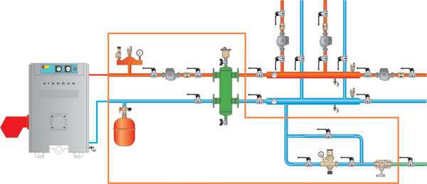

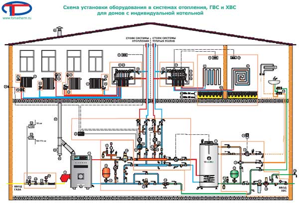

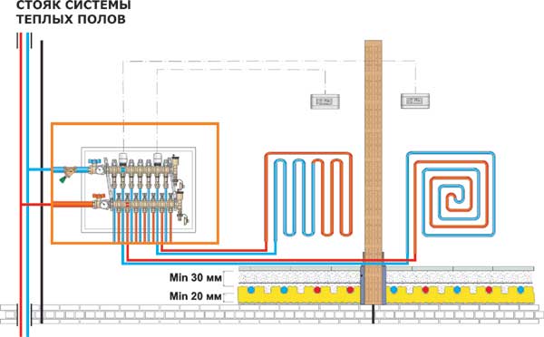

выкладываю рисунки интересующего меня отопления

Главный совет: Если используете готовое решение, не вносите в него сразу усовершенствования. Пусть поработает как задумано. Просто, из уважения к автору, чье техническое решение вас привлекло.

Насосы.... Задача насоса протолкать теплоноситель сквозь с-му и котел, причем с определенной скоростью и напором, т.е. усилием для преодоления сил трения в гидр.с-ме.
Теплые полы считают на сработку(остывание)не более 5 град, обычное радиаторное 25-15 град. Т.е. Скозь теплые полы надо чтоб проходило теплносителя в 3-5 раз больше чем через радиаторы. Так и подбирают насосы.
В Вашем случае, как минимум два насоса(если нет гидрострелки), один для теплых полов, один для радиаторов и котла.
А куда ставить... Куда удобнее. Причем в теплых полах, насос гоняет воду только в полах, и стоит в комплекте с трехоходовиком. Утрировано трехходовик это элеватор в теплоцентре (времен СССР).
