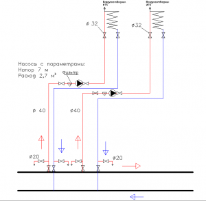

Здравствуйте. Дано два пластинчатых рекуператора на 3000 кубов. Оба стоят на холодном чердаке. Под холодным чердаком еще один чердак более теплый.
Стоит задача добавить тепла. Решено ставить два водяных калорифера после рекуператора на притоке в помещение. В подвале проходят 76 трубы с теплоносителем, параметры которого неизвестны. От этих труб так же отапливаются многоэтажные дома. Вода от какого то гидротермального источника. Какой там напор неизвестно. Высота от подвала до чердака около 30 метров. Будет ли работать схема.

Хотя от теплоносителя, параметры которого неизвестны, можно ожидать чего угодно, но схема работать будет. Вот будет ли вместе с этой схемой работать отопление многоэтажных домов - очень большой вопрос.

Странная схема обвязки калорифера, так всю воду из подачи будете сливать в обратку и многоквартирному дому ничего не дастанется и вообще, что это за труба такая в которую можно врезаться вот так - просто так. Нужно наверно иметь ТУ на подключение или что-то подобное. На нагрев 6000м3/ч потребуется не мало тепла, вполне можно просадить дом.
И посмотрите в других темах, как обвязываются калориферы.

Мы догреваем воздух, который выходит из рекуператора уже не такой холодный. Какое значение играет обвязка? Разве не регулирование подачи теплоносителя? Т.е. температуру приточного воздуха. Калориферам нужно подать столько- то тепла. Расход воды 2,7 м /куб .Следовательно это тепло не дойдет до дома. Значит нужно ограничить расход на калориферах? ТУ нет никаких.

Благороднее будет брать из обратки и возвращать в обратку.

Мне не известен такой способ регулирования - насосом с подачи на прямую гнать в обратку.
Действительно, г-н jota предложил, хороший вариант для данной схемы.

Спасибо всем, особенно Jota. Так и сделаю.
