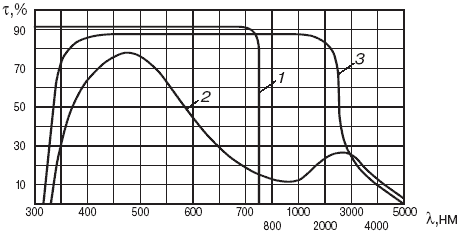

Цитата(vnvik @ 21.4.2012, 8:33)  В голове после этого получается абсолютный доктор Хаос... Длинноволновое инфракрасное излучение поглощают и обычные стёкла. http://okna.ua/library/art-stekla_poglosch...ie_infrakrasnuuКстати, при комнатной температуре или температуре поверхности водяных панелей, степень черноты стекла почти равна степени черноты такого практически абсолютно чёрного тела как лёд. http://temperatures.ru/pages/koefficient_izlucheniya"Все мозги разбил на части, все извилины заплел, и канатчиковы власти колют нам второй укол" (с) Если мы и проходили в институте квантовую физику, - то было это очень давно. И, похоже, я прошел где-то мимо нее! Если верить первой ссылке, даже обычное оконное стекло достаточно хорошо поглощает ИК излучение с длиной волны порядка 5000 нм и больше. Согласно данным презентации фирмы Zehnder, спектр низкотемпературного излучения (температура излучающей поверхности 40-140 град. С) лежит в диапазоне 100-340 мкм. Т.е.,если перевести 5000 нм в мкм (5000 нм = 5 мкм), получается, что ИК лучи длиной 100-340 мкм должны полностью поглощаться. Однако, насколько я помню простую школьную (неквантовую) физику, стекло не пропускает (поглощает или отражает - без разницы в данном случае) ультрафиолетовое излучение, пропускает (в той или иной степени) видимый спектр и является полностью проницаемым для радиоволн. ИК излучение находится как раз между видимым спектром и радиоволнами. Т.е. о каком поглощении его оконным стеклом идет речь? Или я опять ничего не понял? Аркадий
25.4.2012, 15:20
Сообщений: 765
Регистрация: 2.4.2009
Пользователь №: 31520
Невиноватый Я. Это всё Запад. 140 оС=413 оК Длина волны=0,0029/413=0,000007021 м =7021чубайс
ис.1. Селектривное пропускание теплопоглощающих стекол 1 — идеальное теплопоглощающее стекло; 2 — реальное теплопоглощающее стекло; 3 — оконное стекло
