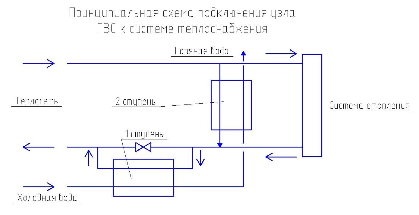

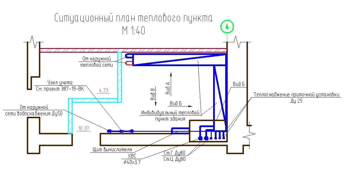

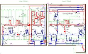

Посмотрите, кому не лень, ИТП. Первый раз делаю закрытую систему. Теплообменники вызывают сомнения.
нагрузка системы отопления 300 кВт;
нагрузка системы вентиляции 25 кВт;
нагрузка системы ГВС 90 кВт.
ГВС двухступенчатая
Тип теплообменника: Пластинчатый разборный теплообменник
Тепловая нагрузка: 90: кВт
Греющая сторона
Тип греющей среды: Вода
Температура среды на входе в ПТО: 130
Температура среды на выходе из ПТО: 70
Нагреваемая сторона
Тип нагреваемой среды: Вода
Температура среды на входе в ПТО: 5
Температура среды на выходе в ПТО: 55
Максимальный часовой расход воды 0,7 м3/ч
Вот что прислали:
Прикрепленный файл  _______6973.pdf ( 427,26 килобайт ) Кол-во скачиваний: 1539

В принципе на такую нагрузку ТО нормальны. Только 90 кВт на ГВС это максимальная суточная или средняя? На однолинейной схеме ГВС отсутствует циркуляционная линия. Она планируется? Или разводка будет тупиковая?
miha25
сообщение 15.5.2012, 14:32
Сообщений: 64
Регистрация: 23.10.2010
Из: г. Рыбинск
Пользователь №: 77758
90 кВт получилось по формуле 11 СНиП 2,04,01-85* "Внутренний водопровод и канализация зданий" тепловой поток максимального водопотребления на нужды горячего водоснабжения в течение часа максимального потребления.
Циркуляция есть, забыл указать на схеме (подключение после первой ступени с обратным клапаном).
