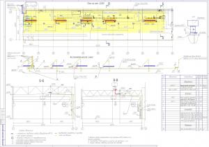

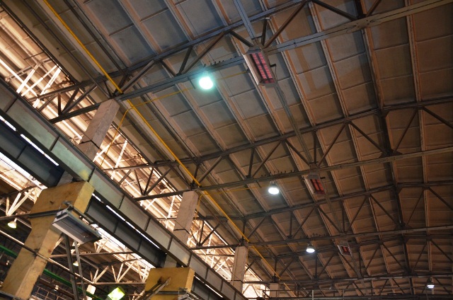

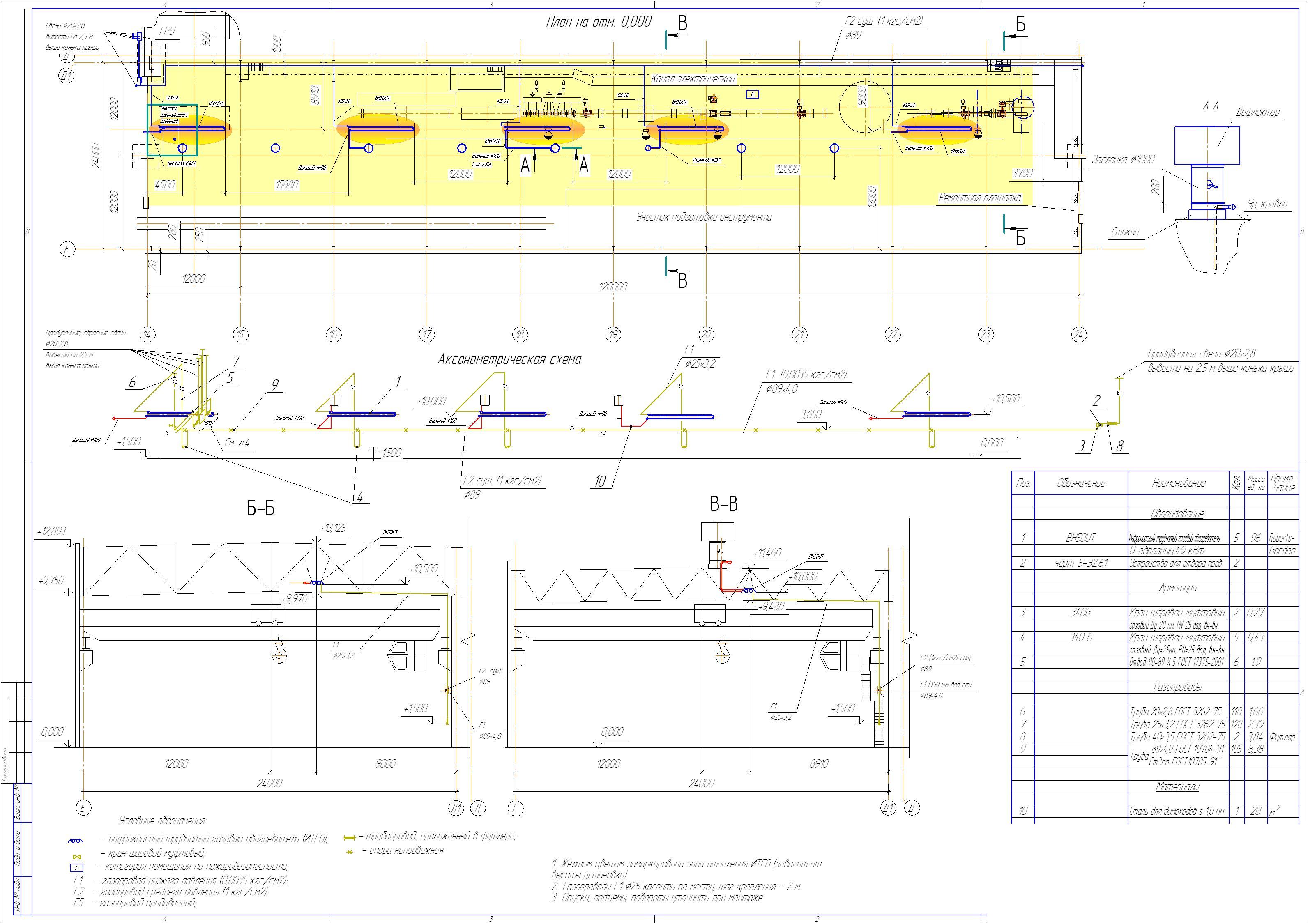

Последний мой объект, площадь 40000 кв/м, высота установки ИК-обогревателей 14 м., общая чиленость 150 шт., мощность 7500 кВт.
Зимой 2011 - 2012 г.г., при -21 на улице, большой влажности и постоянном ветре, в цехах люди работали в футболках.
Показательно?
Так что вернее чем сказал jota, не скажешь :-)

Цитата(gazkom @ 24.5.2012, 11:52) *
площадь 40000 кв/м, высота установки ИК-обогревателей 14 м ... мощность 7500 кВт.
Чего - то многовато... Обычно одним-двумя мегаваттами обходится...

Здание 100х400м (40000м2), высота 20 метров, площадь стен 20000м2, сопротивление теплопередаче стен R=2, теплопотери через стены 500 кВт.
Площадь кровли 40000 м2, сопротивление теплопередаче R=3, теплопотери через кровлю 670 кВт. Плюс окна, плюс основание (совсем немного), плюс тепло на вентиляцию, минус теплоибытки от оборудования. В любом случае в 2МВт укладываемся.
Понятно, это для современного здания.
Показательно?
Скажите, пожалуйста, Gazkom в чем тогда может причина низкой температуры в цехе. ИТГО установлены зонально не по всему цеху, а только над оборудованием . Расстояние между ними рассчитано с учетом высоты установки (темный тип). По заверению цеховиков в помещении и под ними был мороз. Насколько сильно влияют ограждающие конструкции и открывающиеся ворота на обогрев ИТГО (сендвич)? ИТГО 49 кВт Blackheat BH50UT.
Прикладываю чертеж.
gazkom
сообщение 30.5.2012, 11:03
Сообщений: 335
Регистрация: 18.2.2009
Из: Урал
Пользователь №: 29391
Прикладываю чертеж.
Я конечно дико извиняюсь, но тому кто это рассчитал и пытался применить, надо руки оторвать. Коротко, но честно.
Дешевле было бы пытаться сделать то же самое обычной зажигалкой.
Судя по чертежу, попытались отопить локальные зоны, без учета оттока тепла "на сторону"....
В данной ситуации никак нельзя было считать "с учетом высоты установки", нужна зона покрытия, участка, где предполагалось создать гомогенную ситуацию (о блин ввернул))), грубо говоря, каждый участок (место над станком) необходимо было просчитывать как отдельное здание, причем практически без стен....
Ограждающие конструкции конечно имеют важное значение. а открывающиеся ворота, это по тому как часто и насколько долго, если не часто и на короткое время, то страшно, но не очень, если же надолго то это серьезная проблема, её в любом случае необходимо учитывать.
Так же необходимо учитывать и присутствие/отсутствие приточно -вытяжной вентиляции, еще немало факторов. По моему мнению еще ошибка в том, что попытались использовать "темные" лучистики, в такой ситуации предпочтительно применять светлые, они более агресивны, но более эффективны.
Подобное мы сделали на одном заводе здесь, в Челябе, тоже локальное отопление, но "светлыми", ребята довольны, говорят что зиму в рубашках в этой зоне работали
Так ввернули, что не совсем поняла, что вы хотели сказатьsmile.gif Разве зона покрытия не определяется высотой установки (факел раскрытия от отражателей)? Не совсем понятна методика расчета ИТГО, если у вас есть, поделитесь, пожалуйста. На счет "темных", мы можем применить только эти ИТГО, потому что они у нас есть в наличии (очень много, хотели ставить в другом цехе новую линию, ИТГО смонтировала сторонняя фирма , в результате линию не разместили так и висят). На счет рук, это вы , конечно, загнули, потому что руки придется вырвать мне laugh.gif . Я , пока к сожалению, не имею достаточно опыта по расчету количества ИТГО (это первый раз), и даже, желая установить их большее количество, натыкаюсь на "делай так, над этим оборудованием греть не надо" вышестоящего руководства). Хотелось бы от вас поподробней узнать о оттоке тепла на сторону и как с этим бороться., какой выход в моей ситуации?
А ка на счет локального обогрева, это вообще реально?
Вот этой статьей я руководствовалась в размещении стр.6
Заранее спасибо за ответы
