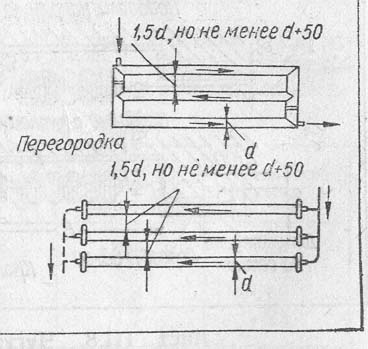

Рекомндуют вот так...

Старинные картинки. Неверные. Попробуйте сварить то, что на верхнем рисунке. А нижний - для пара - праллельно и с концентричными соединениями.
Как надо:
1. Для воды сделать последовательное соединение труб. Нитки соединять врезкой в бок - одна рабочая, вторая - фиктивная, для поддержки.
2. Если подвод в торец - то эксцентрично, для удаления воздуха, а лучше - сверху.
Возможен вариант с колонками - ради увеличения поверхности. Диаметр колонки - на 1-2 типоразмера больше. Подводка сверху в торец колонки. Внутри полонок - перегородки для организации последовательного движения воды.

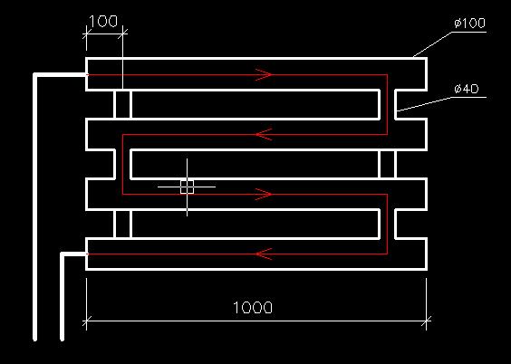

т.е. как я понял можно типа такого чего то сделать.
Какие будут замечания?

Особо никаких...

так же соединяю (последний рис.)

Верхняя труба в регистре является воздухосборником. Нужен воздушник. Еще лучше такой ситуации избежать. Верхнюю подводку делать эксцентрично, к верхнему краю регистра.
"Окружение" регистра неизвестно, но он длиной всего 1 м. Часто встречается установка рядом нескольких коротких регистров. И часто их можно заменить на один динный. Идеал - 2 трубы. Можно и 4 но не 3 или 5.
Или несколько "регистров" (в кавычках, потому что это будут уже не регистры"), соединенных последовательно, а не отдельными подводками. Такой вариант может быть при наличии сплошных колонн.
В этом случае получится классическая бифилярная система. Самая надежная в "употреблении".

А почему не три или пять?
Гость_ShaggyDoc_*
сообщение 4.4.2005, 10:04
Потому, что при четном количестве ниток можно организовать вход и выход с одной стороны и выполнить бифилярную схему. По одной половине ниток вода идет в прямом направлении, по другой в обратном.
Средняя температура сколь угодно длинного регистра в любом сечении всегда будет одинаковой. Теплотехнически это - двухтрубная система, гидравлически - однотрубная.
