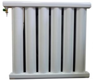

Коллеги.
Кто применял сию инновацию(проект, монтаж, эксплуатация), хотелось-бы узнань Ваше мнение...
Информации, практической, маловато...

Эх! Залили бы они туда водки.
Правда может я просто к водному раствору бромистого лития не привык, а если втянутся то может и ничего?
Ну, могло быть и хуже. Могли туда водный раствор аммиака залить.

Эффект тепловой трубы. Для низкотемпературного теплоносителя может и неплох. Для обычной системы оценить его эффективность сложно - не даны ЭКМы. Бромистый литий через некоторое время кристализируется .... и используется в адсорбционных холодильных машинах и рекуператорах. Его использование в обычных отопительных приборах в виде промежуточного теплоносителя должно быть как-то оправдано - в техописании этого нет....

Эффект тепловой трубы. Для низкотемпературного теплоносителя может и неплох. Для обычной системы оценить его эффективность сложно - не даны ЭКМы. ...
Не увидел никаких особых свойств, кроме чрезвычайно низкой удельной внутренней емкости, и необычной функциональной зависимости - повышения теплоотдачи с ростом dT (у всех обычных приборов - меньше 1). ЭКМ 1 секции на стандартных условиях по выложенным данным составляет 0,34 (легко посчитать), но ничего удивительного, по сравнению с алюминиевыми. А для низкотемпературных систем их эффективность уменьшается ИМХО раз такой коэффициент зависимости от dT. Зачем эта приблуда так и не понял, ... что-то типа булочки с имбирным привкусом. Инновация это не просто новшество, а новшество, обеспечивающее качественный рост эффективности. Молодца ребята - умеют подать.

Мда, тесть вчера насмотрелся видюшек про это дело и начитался информации от "манагеров". Загорелся поставить такую штуку... Живет в древне. Спрашивал мое мнение....
Отзывы по использованию (не рекламные) я так и не нашел....Смотришь, расчеты даже приведены в которых приводится экономия в 100!!раз. Хех, просто от такой сильно навязчивой раскрутки, сразу почему-то перехотелось смотреть на эти радиаторы и верить остальным приведенным данным.
Закон сохранения энергии никто не отменял вроде, как могут быть затраты на отопление меньше теплопотерь, не понимаю.

Закон сохранения энергии никто не отменял ...
УГУ.
И КПД любого отопительного прибора равен ровно 100%. Если не выносить его на улицу biggrin.gif
