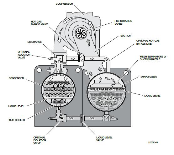

Уважаемые специалисты холодоснабжения. Хотел получить консультацию специалистов. Тех, кто сталкивался с проблемой помпажа и перетекания жидкого фреона с испарителя в конденсатор в чиллерах York (Johnson control) YKKLKLH95 с центробежным компрессором.. Видео прилагается http://video.yandex.ru/users/donilr/view/1 (смотреть со звуком). http://video.yandex.ru/users/donilr/view/2Снимал в основном уровень фреона в конденсаторе ну и давления и температуры. Чиллер при наборе температуры охлажденной воды на выходе конденсатора +10 и менее, начинает уходить в помпажи. Причиной являются перетекания жидкой фазы фреона из испарителя в конденсатор сопровождаемые гулом компрессора( смотрите на видео) либо наоборот с конденсатора в испаритель, не могу сказать точно. Не можем понять в чем может быть причина. Имеем второй чиллер той же марки, работающий в тех же условиях, который работает без проблем на низких температурах до +8 град.Меньше нам и не нужно - работают на AHU и фанкойлы. Представитель Johnson control грешит на плохой теплообмен в конденсаторе не объясняя физику перетекания. Вскрыли конденсаторы обоих чиллеров, есть небольшой налет, но не думаю, что он сильно влияет, фото прилагаю. Johnson не предпринимает никаких действий пока не промоем трубки химикатом, что может быть чревато потерей чиллера вообще. Риск огромный, в каком там состоянии сейчас трубки и что за химикат будет использоваться, и как он вступит в реакцию с медью никто не знает, даже компания, которая готова взяться за промывку. Пол года назад приезжал спец с Московского филиала, тоже вскрывали трубки - состояние было такоеже и он сказал, что это еще не налет и не критично.
___________.rar ( 1,48 мегабайт )
Кол-во скачиваний: 75 Я как слаботочник грешу на не откалиброванные датчики. Так же есть сомнения по поводу кол-ва фреона в системе. Кто сталкивался с этой проблемой, объясните плиз куда копать дальше??? Если всетаки промывать, то каким химикатом и кто мог бы это сделать с гарантией? Сам YORK не занимается этим, и может предложить тока суба, что и наводит на мысль о снятии с себя ответственности. Спасибо заранее за ответы специалистов.

судя по Цитата Снимал в основном уровень фреона в конденсаторе ну и давления и температуры. Чиллер при наборе температуры охлажденной воды на выходе конденсатора +10 и менее, начинает уходить в помпажи у вас целый ворох проблем на объекте, потому хотелось бы понять кто вы в этой ситуации и почему озадачились этой проблемой.

Система отлично работает для второго чиллера тойже марки и по тому же контуру. При вскрытиии конденсаторов убедились, что мелкий налет на обоих, и как нам сказал спец приезжавший из московского офиса это не критично. Вопрос пачему 2-ой работает отлично, а первый уходит в помпаж т.е. происходит перетекание жидкой фазы через компрессор.

потомучто не все одинаково работает, что тут не понятно?  для одного условия теплообмена номинальны, для другого нет. самое вероятное - косяк в гидравлике, несоответсвие расхода номиналу. в любом случае начинать надо с этого. далее смотреть исправность элементов чиллера.

Цитата(donilr @ 15.6.2012, 7:16)  происходит перетекание жидкой фазы через компрессор. Там нет жидкой фазы. Цитата(donilr @ 15.6.2012, 7:16)  Причиной являются перетекания жидкой фазы фреона из испарителя в конденсатор сопровождаемые гулом компрессора Из испарителя в конденсатор ничего перетекать не может. Из конденсатора через шайбу или клапан с приводом (аля ТРВ). Плюс к этому байпас горячего газа. Но тоже из конденсатора в испаритель. Цитата(donilr @ 15.6.2012, 7:16)  слаботочник, но с большим опытом за плечами. Смотреть ваше видео очень неудобно. С вашим опытом проще подцепить принтер и распечатать все параметры и уставки. Цитата(donilr @ 15.6.2012, 7:16)  Так же есть сомнения по поводу кол-ва фреона в системе Количество фреона в этой установке проверяется элементарно, достаточно четырех часов свободного времени. Относительно помпажа. В случае выявления помпажа котроллер прикрывает заслонки и открывает байпас. Газ идет из конденсатора в испаритель. После этого начинает потихоньку разгоняться. Причины либо высокая конденсация либо недостаточно паров и происходит срыв потока в "пылесосе". В вашем случае наблюдается очень маленький перепад на входе и выходе испарителя. Как следствие причина помпажа скорее всего в недостаточном количестве пара. Ограничте производительность ~ на 75% и покажите параметры.

Причину уже озвучили. Если кратко срабатывание защиты от помпажа - это следствие отсутствия тепловой нагрузки на испаритель.

Цитата Причину уже озвучили. Если кратко срабатывание защиты от помпажа - это следствие отсутствия тепловой нагрузки на испаритель. Нагрузка на испаритель есть в худшем случае 12-13 градусов. Цитата У нас на объекте похожая ситуация с Чиллерами York и сервисной организацией Джонсонс контролс. Подумываем о смене обслуживающей компании на холодильные машины. Очень много претензий к ним, гарантий что машина будет работать никаких, ответственности по договору у них никаких. airwave Интересно, на какую обслуживающую компанию, вы ее смените? [  И кто будет Вам поставлять зап.части. Докатились товарищи специалисты, работаем все на американцев))). Цитата Ограничте производительность ~ на 75% и покажите параметры. . Чуть позже выложу видео с фиксацией и понижением нагрузки. Только на 35% нагрузки и повышении уставки выхода с испарителя с +8 до +10 помпаж прекратился. Я допускаю, что не хватает пара, но по каким причинам? Чиллер рассчитан на 8 градусов. Да и повторюсь, как на сей машине проверить необходимый уровень фреона?

ТС да при чем тут градусы? Для того чтобы фреон кипел нужно тепло! Расход воды через испаритель и усе такое. Помпаж - это когда производительность испарителя ниже производительности компрессора

Цитата Для того чтобы фреон кипел нужно тепло! Расход воды через испаритель и усе такое. Помпаж - это когда производительность испарителя ниже производительности компрессора Предполагаю не только производительность испарителя, но и конденсатора, а так же пред охладителя фреона. Да и кол-во должно быть оптимальным. Иначе откуда в испарителе будет фреон. Поэтому и говорят, что помпаж-это сложный процесс. Но от этого проблем не меньше, и четкой рекомендации их решений нет.
