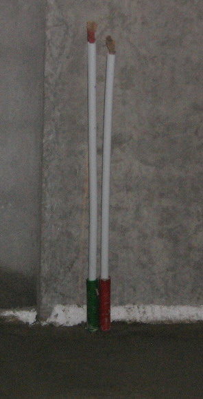

Картинка: концы труб торчат из замоноличенных полов. Думаю, придётся взять... вовсе не лом, а обычный мел и в каждом помещении рисовать цветными мелками по стяжке и подписывать.
Чтобы потом ни в чём себя не упрекать.

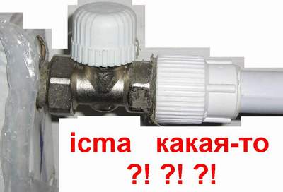

Возвращаясь в свою тему, скажу, что в том доме всё также: замонолитили все этажи без проверки. Вопрос ещё в том, что вместо Данфоссов поставили вентиль ICMA какой-то. Впервые слышу, см. рис. 16К.
