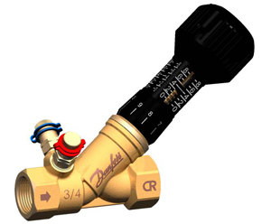

Балансировочные клапаны необходимы для гидравлической увязки (балансировки) отдельных колец системы отопления. Существуют ручные и автоматические балансировочные клапаны (например, клапаны фирмы Danfoss). Ручные используются вместо регулировочных диафрагм (другими словами - дроссельных шайб) и предназначены для монтажной наладки и обеспечения расчетного потокораспределения. Есть клапаны для установки на магистралях (у Данфоса это MSV-C и MSV-F) и для установки на стояках (Данфос MSV-I и MSV-M). Автоматические поддерживают постоянный перепад давления в стояках или горизонтальных ветвях двухтрубных систем или постоянный расход в стояках однотрубных систем. Каталоги и паспорта можно посмотреть на www.danfoss.ru. В простейшем случае можно обойтись и без балансировочных клапанов (кстати, весьма не дешевых), поставив обыкновенные шайбы. Главное - правильно рассчитать гидравлические сопротивления отдельных контуров и подобрать диаметры шайб.
Так выглядит простой ручной балансировичник:

А что можете сказать про балансировочники?
Gemini
сообщение 15.2.2012, 15:48
МОДЕРАТОР
Группа: Модераторы
Сообщений: 1551
Регистрация: 20.12.2007
Из: Россия
Пользователь №: 13959
что именно хотите услышать? про замену автоматических на ручные? вопрос - зачем менять то, что обеспечивает устойчивость СО? да и MSV-C сняты с производства уже давно
new85
сообщение 16.2.2012, 8:08
Сообщений: 25
Регистрация: 6.4.2010
Из: Челябинск
Пользователь №: 50771
Не обязательно MSV-C, можно MSV-BD вообще любой ручной. Сильно ограниченн бюджет(да и в обслуге они по проще). Заказчик вообще хотел кранами шаровыми ограничится. Я понимаю что кранами мы не сможем вообще никак отбалансировать СО. По этому как относительно не дорогой вариант хочу поставить ручные. Вот и возник вопрос, как изменится работа СО при таком изменении, какие изменения почувствуют жильцы(если просто настроить расход по стоякам при полностью открытых терморегуляторах)?
Сообщение отредактировал new85 - 16.2.2012, 8:09
