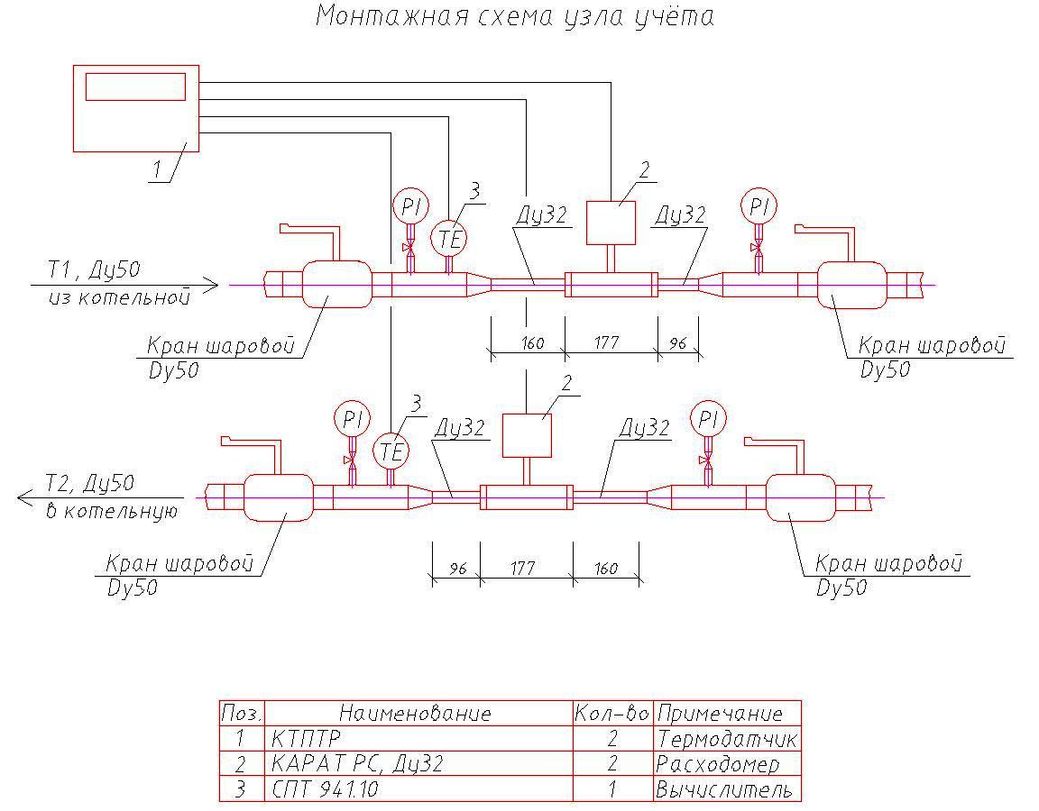

расскажу в чем всё дело ) я только устроился на проектирование узлов учета тепловой энергии)
Получается так, у меня Технические условия на здание, как я писал график 95-70 Р1/Р2=3.5/2.5
Так вот я посчитал потери давления на участке переход ду50 на ду 32 и назад на ду 50 ( конфузор, дифузор, прямой участок + потери от счётчика) получилось 0.025 м водяного столба.
и меня начальник всё мучает как повлияет эти потери давления на приборе на расход системы в целом. как понять будет ли работать или нет. а если бы потери на приборе были не 0.025 а допустим 0.5, то как понять будет работать или нет. вот и я не могу понять как понять ) вроде вычесть из начальных Р1/Р2 и будет тогда 3.475/2.475 ? и всё равно чет нето.
спасибо за помощь )

Р1/Р2 - это заданные потери давления в системе(на сколько я Вас понял). Если вы добавляете сопротивление - то соответственно у вас вырастает перепад 1+0,025 и соответственно Р2=2,5-0,025.
P.S. Только хотелось бы обратить внимание, Вы с единицами не запутались? Как бы у Вас не получилось, что задание в кг/см2 а вы рассчитываете в метрах

Хорошо. Отвечу как делают у нас. Проводим гидравлический расчет, определяем потери давления на узле учета. Если потери давления на узле учета не превышают 5% от потерь давления без узла учета, то к установке принимаем. А по грамотному надо так:
1. У инженера, обслуживающего здание, берем потери давления в системе отопления и расход (нагрузку и температурный граффик).
2. Высчитываем S системы по формуле S=дP/G^2.
3. Вычисляем потери давления на узле учета и пересчитываем на характеристику сопротивления Sузла учета по аналогичной формуле.
4. Складываем обе характеристики сопротивления (Sсумм=Sузла+S) и считаем Gсистемы = корень(дЗ/Sсумм)
5. Сравниваем полученный расход с расходом данным инженером. -10% - не страшно. Это запас при подборе насоса.

Цитата(VladV @ 19.7.2012, 11:01) *
Судя по рисунку у Вас не 3,5/2,5, а 35/25 м в. ст.
Прибавляете столько сопротивлений, на сколько вы их прибавляете (я не знаю слова тавтология).
3.5/2.5 кгс/см2 или 35/25 метра в. столба
О том и речь Вы из кг/см2 вычитаете м в. ст.
у Вас получится 10+0,025+0,025=10,05.
То-есть сопротивление увеличивается на 0,5%.
Если я не путаю формула дана для ламинарного течения, а у Вас насосы, у которых производительность зависит от перепада.
В любом случае потери не значительны, другой вопрос что на самом прямом участке скорость будет иная, из-за сужения, чем общая.

[quote name='4y6' date='19.7.2012, 9:41' post='789265']
Напишити мне ответ на это, в силу своей не грамотности уже стыдно(

Р1=3,5 атм
Р2=2,5 атм
dP=1 атм - располагаемое давление для работы системы отопления или теплоснабжения, включая потери давления на узле ввода с УУТЭ и грязевиками + потери в самой системе с трубами и отопительными приборами или другими теплопотребляющими установками.
Если еще проще, то вода войдя в систему с давлением 3,5 атм при расходе 1,5 т/ч теряет на УУТЭ 0,025 атм и давление после него становиться 3,5-0,025=3,475.
Значит на оставшуюся систему остается 3,475-2,5=0,975 атм.
Р2=2,5 - давление к которому надо стремиться в его "освоении" системой в целом.
Т.е допустим после УУТЭ потери давления в системе составили всего 0,3 атм, т.е располагаемое давление, оставшееся составит 3,475-0,3-2,5=0,675 атм. Вот эти 0,675 атм нужно поглотить любыми средствами регулирования, как правило регулятоом перепада давления, устанавливаемым после УУТЭ.
Но проще говоря потери на УУТЭ настолько малы с потерями в самой системе, что их как-правило не учитывают.
Солидарен.
