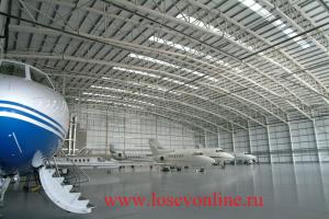

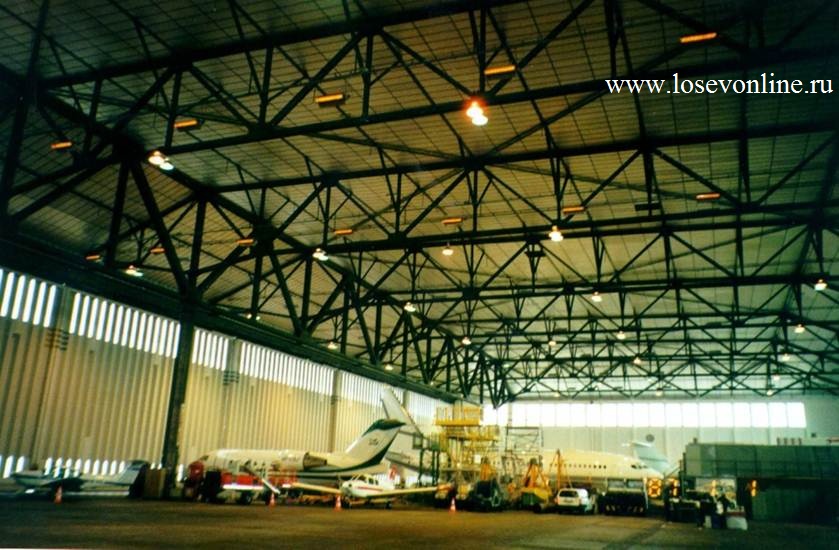

Логичнее, при таких параметрах (габаритах, воротах, температуре зимой) делать такой ангар на газовых обогревателях..
Нет опасности разморозки (протечки).
За бугром так делают. Могу не одно фото выложить...
Был небольшой опыт по таким авио проектам в РФ.

Вот нашёл это светлые Solaronics , аэропорт Женева.
Это тёмные (AmbiRad rolleyes.gif ), где-то в Британщине.
