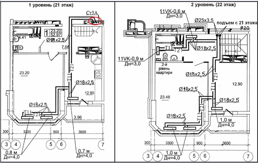

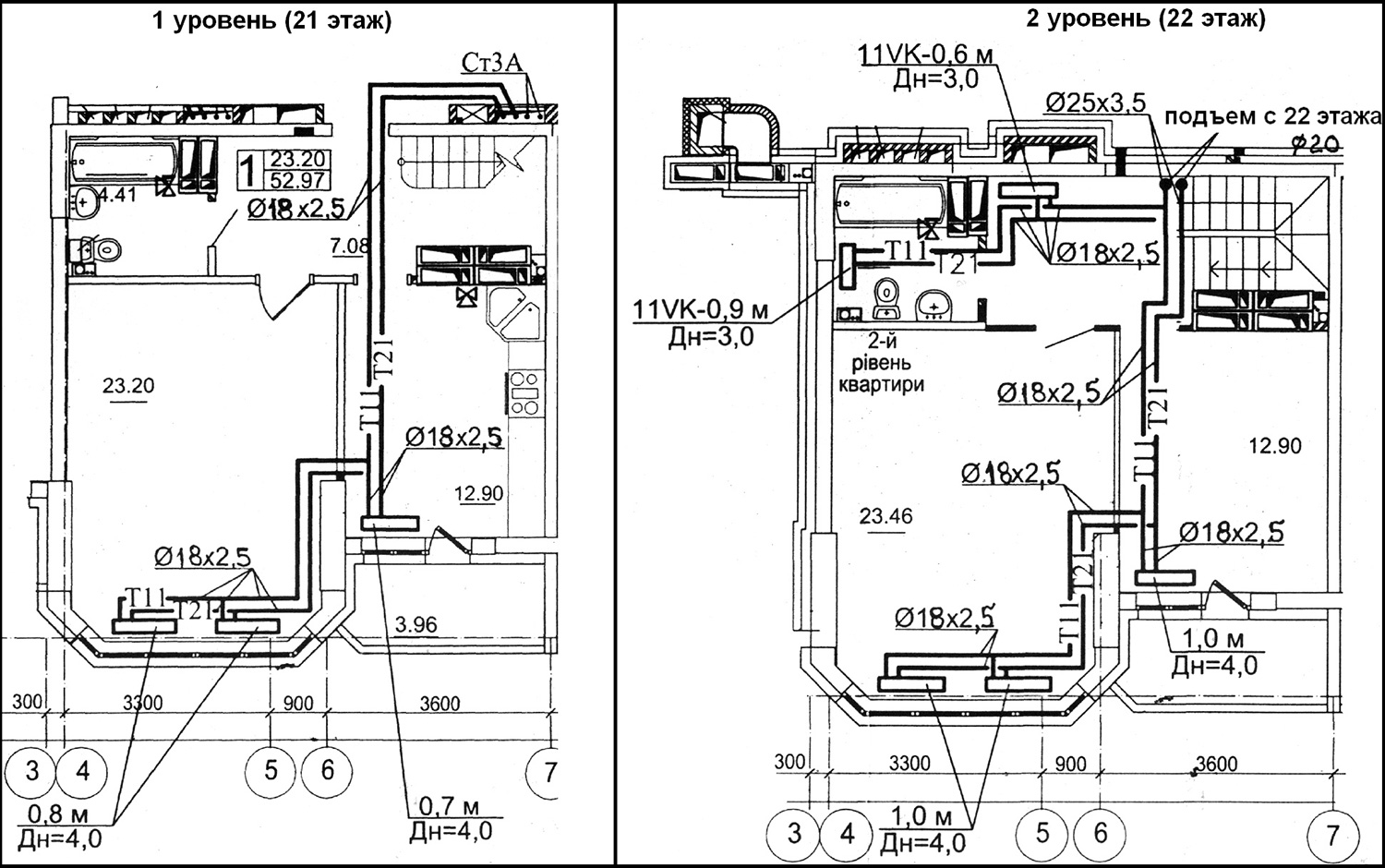

> Верна ли схема двухтрубной системы отопления?

Многоэтажный дом, квартира в 2 уровня, 21-22 этаж, вот такая проектная схема. Есть ли подводные камни?

тройники в стяжке требуют качественных материалов и квалифицированных монтажников

Я бы не стал применять трубу 18x2,5 (проходное сечение всего 13 мм). Не дай Бог какая нить хрень залетит. Лучше поменяйте трубу на 20х2.8. Все равно основные потери на арматуре, удорожание по трубе не такое уж и большое. Зато спокойней будет
Есть еще несколько моментов:
1. Обязательно трубу кидайте в изоляции.
2. При прокладке внутрипольной запомните где лежит труба и старайтесь чтобы сверху ничего не монтировали, а особенно не вкручивали.... Есть любители монтажники саморезы втыкать в пол, и как правило попадают именно в трубу, а не в стяжку.

никак понять не могу, что за подьем с 22 этажа

Должно быть все сделано одной трубой 20? Хотя пишут чем дальше радиатор тем диаметр нужно уменьшать. Про изоляцию и фото то понятно.
Khomenko_A_S
Тупанул, переводя на рус. Подьем с 21 этажа правильно.
Интересно как будет грамотно и правильно, что бы пнуть сантехников и избежать потом проблем в будущем.
Спасибо!

Лучше и надёжней коллекторную систему - по одному ящику на этаж.
Квартира не из дешёвых, плохой системой её можно испортить.

Если не секрет - где пишут? У меня на практике наоборот было..... Вода просто не доходила, хотя тут еще и нагрузки имеют большую роль и настройки клапанов. В общем вода доходила до дальнего прибора только при закрытом среднем.... Стоит отметить, что проектировщиком не я был, а только принимали систему......

Вот здесь http://pvhome.ru/directory/proektirovanie_...tem_otopleniya/
"При тройниковой разводке сопротивление до приборов отопления, расположенных ближе к теплогенератору, меньше, поток теплоносителя делится между очередным радиатором и всеми остальными. Чтобы теплоноситель дошел до всех отопительных приборов при таком способе подключения, сечение трубы по мере приближения к последнему отопительному прибору постепенно уменьшается. Ее существенный изъян — недостаточная гидравлическая стабильность."
Да обычная квартира, переплачивать нету желания. Но на этапе строительства можно "подрехтовать" трубы. Коллектор не хочу (лишний кусок денег), неужели прям у всех коллекторы.
Есть у меня ощущение,что не все радиаторы будут хорошо прогреваться при проектной схеме.

Все 20 потому что меньше некуда. Я вот когда рисую водопровод иногда стоит унитаз далеко-о-о-о я к нему 16 гоню, но смотрю что чем дальше то ее попробуй купи.
А на 21 этаже где эти стояки
Вообще то как говорил в одной из веток Йота: "В частном доме сложно сделать что-то неработоспособное". Поправьте если неточно.

Ввод в квартиру один, на 21. А точней даже на 20 (этажом) ниже. И там же счетчик учета тепла. На 22 получается через тройник с 21вого.
Может до первого радиатора на 21 этаже и до первого радиатора на 22 кинуть 25, а потом уже далее 20 ?
В этой нише труба поднимается на 22
Труби REHAU RAUTITAN
Сами стояки на коридоре, как указанно на схеме.

И у рехау вроде нет 18х2.5 диаметра, на КАН больше похоже.

Пусть все знают что я читать чертежи не умею, но не вижу я стояков на 21 этаже. И понять не могу как с Ф18 трубы на 22 этаж подымается Ф25.

Нету у рехаю, строители смотрю вообще 16 лепят.

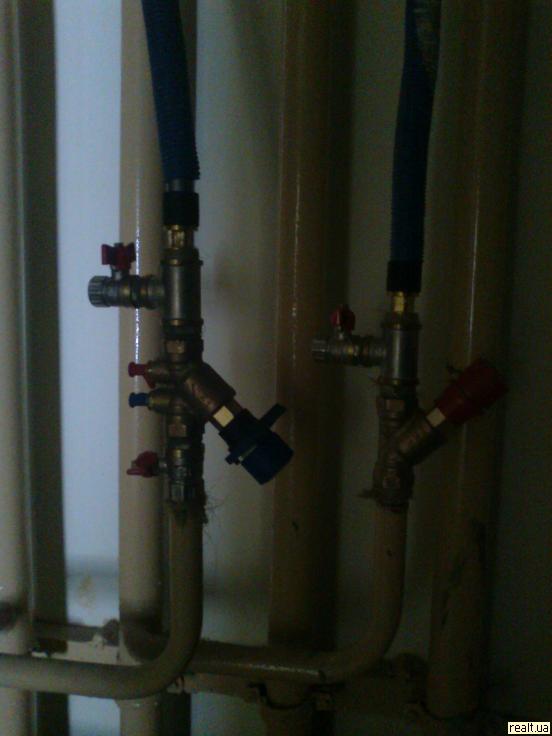

вот стояки
Я тоже не могу понять, как с 18 на второй этаж идет 25 или 20

что вы по плану детали смотрите? на схеме смотреть надо

вот стояки
Я Вам русским по белому печатаю что стоякам на верхнем этаже логично было бы совпадать в плане со стояками на нижнем, а не с отклонением в сторону метров так на 2

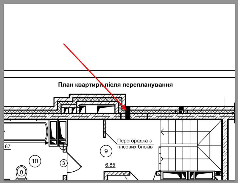

Я тут вот что подумал: 22-последний этаж? Бывают 22-х этажки???? почему там радиаторы больше? У Вас поквартирный учет тепла, я так понял. А на этажи может отдельные ветки идут, и не с 21 подьем, а с 20? И те стояки каким-то очень хитрым способом перекрытие проходят?

Я понял, слишком много вопросов, на которые и у меня нету ответов. Дергну на днях сантехников, будет понятно тогда. Спасибо всем. Не знаю почему больше, наверно, потому что последний этаж.

Исходя с исходника автокада, на 22 как раз есть отверстия в монолите, где начинается разводка отопления на 22. Вполне возможно что две ветки с 20 этажа, но как. Спасибо, что натолкнули на правильные вещи.

Пару моментов.
Во-первых еще раз про диаметры. Сноски ведут к магистрали а не к стояку. Диаметры стояка будут скорее всего указаны на аксонометрических схемах.
Во-вторых. Я бы не рекомендовал изменять диаметры по советам с форума. В отоплении используют до 12 диаметра включительно и грамотный выбор диаметра может быть обоснован только расчетом. Увеличите диаметр - измените скорости, гидравлику, преднастройки на арматуре перестанут быть актуальны ( если вообще указнная в проекте арматура сможет нормально функционировать в новых условиях). Приборы кстати у в проекте довольно небольшие. Скорости могут получится меньше 0.25 м/с, а значит прийдется задуматься об уклонах и тд.
В-третьих. Я тоже склоняюсь к тому что стояки разные на 21 и 22 этаже.
В-четвертых. К потерям нет смысла придераться. На последнем этаже всегда будут больше так как помещения на последнем этаже теряют тепло через крышу.
Если уж совсем не шарите в данном деле я бы порекомендовал к специалистам обратиться ( желательно заинтересованных в этом деле ). Можно кого нибудь поднанять =) Или к производителю какого либо оборудования из проекта обратиться ( у них по умолчанию должна быть заинтересованность ). Как я уже говорил диаметры в проекте напоминают КАН, можно к ним попробовать у них вроде есть инженеры-проектировщики в своем тех отделе.
