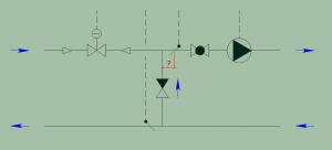

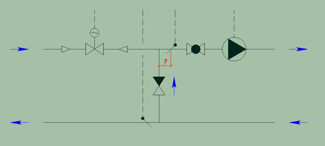

здравствуйте, скажите пожалуйста, регламентируется ли нормами расстояние от трубы подмеса до датчика температуры?
по-вашему мнению какое должно быть?
хватит ли 100 мм?

Для управления контуром отопления вполне годится, для узла учёта - никак, так по гостам сколько-то Ду должно быть.
Обратный клапан паршивый, откажитесь от них, ставьте межфланцевые.

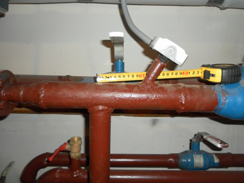

нашел только ГОСТ 6651-94 "Термопреобразователи сопротивления. Общие технические требования и методы испытаний", но там про установку ничего нет
получается требования к установке только в паспортах и инструкциях на конкретные датчики?
в руководстве для других датчиков нашел требование минимум 10d максимум 15d от узла смешения
в руководстве для этих датчиков (siemens QAE2120.010) указано, что если насос стоит на подаче датчик ставить за насосом...

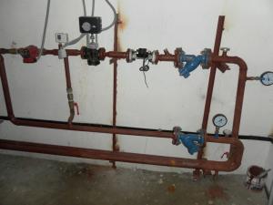

аха, это с учетом, что по тех.условиям в подаче 60 метров, а дом 30-и метровый.
вот вам ещё в качестве бонуса:
сообщение 9.8.2012, 15:03
Сообщений: 50557
Регистрация: 24.4.2009
Пользователь №: 32666

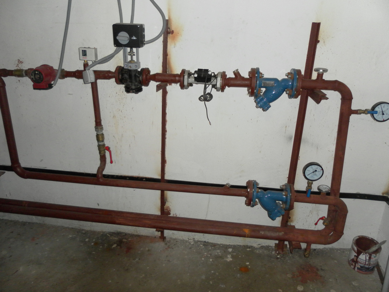

Фильтры тоже кизяк. У них фланец корёжит при высоких температурах и приходится колхозить прокладки вместо металлического кольца. Сама сетка слишком мелкая... А апофеоз - слабая резьба, которую срывает постоянно. Регуляторы хороши, привод тоже ничего. А вот над насосом поглумились жестоко.)))
По поводу датчика - по уму - чем дальше, тем лучше. Но не принципиально, мы вообще накладные используем, которые от истины далеки.

А я их на первом узле вообще не увидел, где они?
На втором фильтр на обратную нужно ставить до подмеса, а то гадость из ОП в насос гнать будете.
Ну и изюминка - обратный клапан на выходе насоса зачем? Стесняюсь спросить
сообщение 9.8.2012, 21:23
Сообщений: 50557
На первом они слева, на фото не попали, а вот по размещению насоса до подмеса - очень верное замечание.
Обратный клапан после насоса видимо чтобы этот мокроход не помер при каком-нибудь аварийном сливе "против шерсти". Но этот обратный клапан я за клапан не считаю, это редкостное ...но.

насос-то после подмеса, просто задом-наперед

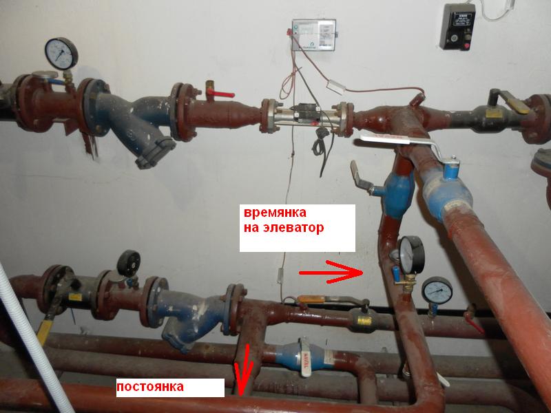

вот первый узел учета
den.mgn

Это что там за “постоянка”? Такой узел учета можно сразу в топку

постоянка в сообщении №1
