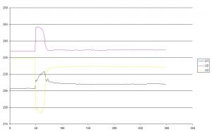

Вот такой результат суточных измерений качества ЭЭ анализатор выдал:
Объект детский садик. Пока не разбирался досконально, но причина перекоса фаз- электроплита. Причем зеленая и желтая фазы в недогрузе, красная явно в перегрузе. По току анализатор не выдает данных (при анализе качества ЭЭ), попробую еще замерить суточные нагрузки.
Дык это к вопросы к поставщику ЭЭ, или плиту нужно смотреть?

По поводу графика - посмотрите нагрузку по току в момент перенапряжения. Складывается ощущение, что когда включают нагрузку на фазе красной, падает напряжение на ней, а в трансформаторе в это время происходит перераспределение магнитных полей и как следствие скачок напряжения на зелёной фазе.

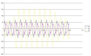

У меня такая же штука была. Скачки напряжения наблюдались ночью. Кто-то давал нагрузку на сеть высокую. А кто - так и не смогли выяснить (кто-то из охраны скорее всего что-то варил электросваркой...)
(не смотрите на размерности оси Х. Это я из экселя сворганил. Скачёк тока и падение напряжения происходили в один момент. Просто анализатор записывает синусойды одной продолжительности времени, а среднеквадратичные напряжения другой продолжительности)
У нас во время сильного ветра, когда ветер провода замыкает между фазами, на другой фазе лампочка ярче гореть начинает, чем при 220 В.
Тут вина потребителя, в том случае если он подключает нагрузку выше ему отпущенной (так что энергосистема не справляется) и вина поставщика, если нагрузка соответствует требованиям, а энергетики не могут обеспечить своевременную регулировку напряжения.
