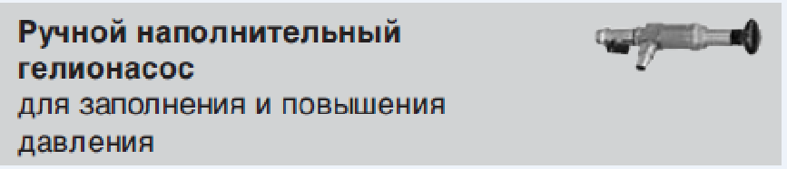

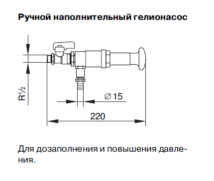

Ручной насос для опрессовки.

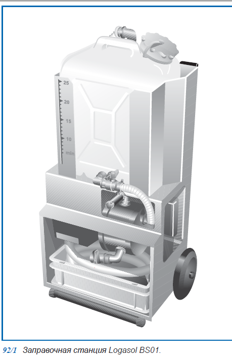

Пластиковая бочка литров на 50...100 для приготовление теплоносителя (концентрат разбавляют дистиллированной водой) плюс недорогой вихревой насосик с ручным пуском на подпитку. Автоматическая подпитка на небольших системах не нужна, даже вредна - она "маскирует" течи.
Anatol
сообщение 15.8.2012, 13:07
Сообщений: 1367
Регистрация: 4.4.2010
Из: СНГ!!!!!
Пользователь №: 50549
Alex_
сообщение 15.8.2012, 15:37
Группа: Модераторы
Сообщений: 5577
Регистрация: 27.3.2005
Из: Московская область
Пользователь №: 596
Цитата(Bomba @ 15.8.2012, 9:17) *
Объем теплоносителя в системе - около 400 литров.
Слов нет...

Alex_
сообщение 15.8.2012, 20:08
Группа: Модераторы
Сообщений: 5577
Пользователь №: 596
Все то же самое, но по частям и без тележки, раза в 4 дешевле.
Anatol
сообщение 15.8.2012, 23:23
Сообщений: 1367
Из: СНГ!!!!!
Так никто и не спорит, как говорят- о вкусах не спорят.
