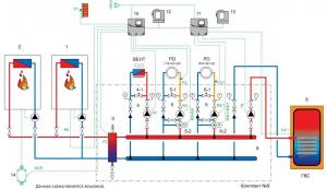

Доброго всем времени суток! Встал вопрос о выборе насоса для системы отопления и теплоснабжения калориферов приточной вентиляции.
Источник тепла - индивидуальная теплогенераторная, от котлов теплоноситель идет на гребенку и потом разделяется на ветви: одна - на основные помещения (общественные), другая - на вспомогательные, третья - на приточные системы.
Дело в том. что при расчете в программе Danfoss C.O., вообще можно поставить лишь 1 насос, т.е. программно может быть 1 насос на всю систему. А во всех проектах, которые мне встречались, на каждую ветку шел свой насос.
Вопрос: нужно ли на каждую ветку ставить свой циркуляционный насос (как на схеме в приложении) или можно обойтись одним на магистрали?

не знаю мощностей по веткам, но могу лишь посоветовать не скрещивать вентиляцию с отоплением на одной гребенке. Можно, не спорю, а зачем?
сообщение 16.8.2012, 17:15
Сообщений: 20930
Регистрация: 8.8.2007
Из: Vilnius
Пользователь №: 10542
Если температурные режимы контуров отличаются, то без отдельных насосов не обойдётесь.
Всё остальное можно решить другими способами...

Можно по разному,но коль один, то и стрелку к котлу стоит переставить. и при насосах на каждую ветвь тоже.

Если система сравнительно маленькая то можно и один. но мне кажется если система мощная (пояснение- в этом случае такая, что подбор отдельных насосов не превратится в поиск самых- самых маломощных) лучше поставить отдельный на каждую систему- более просто в эксплуатации и ремонте отдельных веток.
Ну а если несколько насосов то принято стрелку ставить и на котел насос.

Один насос. На ветки отопления поставить балансировочные клапаны (регуляторы перепада давления) для поддержания в них постоянного расхода.

Спасибо! Очень дельный совет! В принципе, нагрузки позволяют подобрать свои насосики для каждой ветки.
Дело в том, что ДВН В.2.2-16-2005 требует "предусматривать отдельные системы трубопроводов" для определенных групп помещений. Вот я и думаю: на каждую систему свой насос или один общий?

По-моему лучше поставить на каждый контур свой насос.Все ветки будут независимы друг от друга и по гидравлике, а на выходах поставить запорно-регулирующую арматуру.

При такой схеме (с гидравлическим разделителем) конечно надо ставить насосы на каждую ветку. Если один насос на систему, то разделитель надо убрать, а ставить перемычку с управляемым клапаном (для постоянства расхода через котлы). В любом случае отдельные насосы на каждый контур лучше, чем один общий. Совет: во избежания разморозки калорифера (на вентиляции) схему установки насоса и регулирующег клапана сделать аналогичной контурам отопления, а перемычку с клапаном (4-1) убрать.

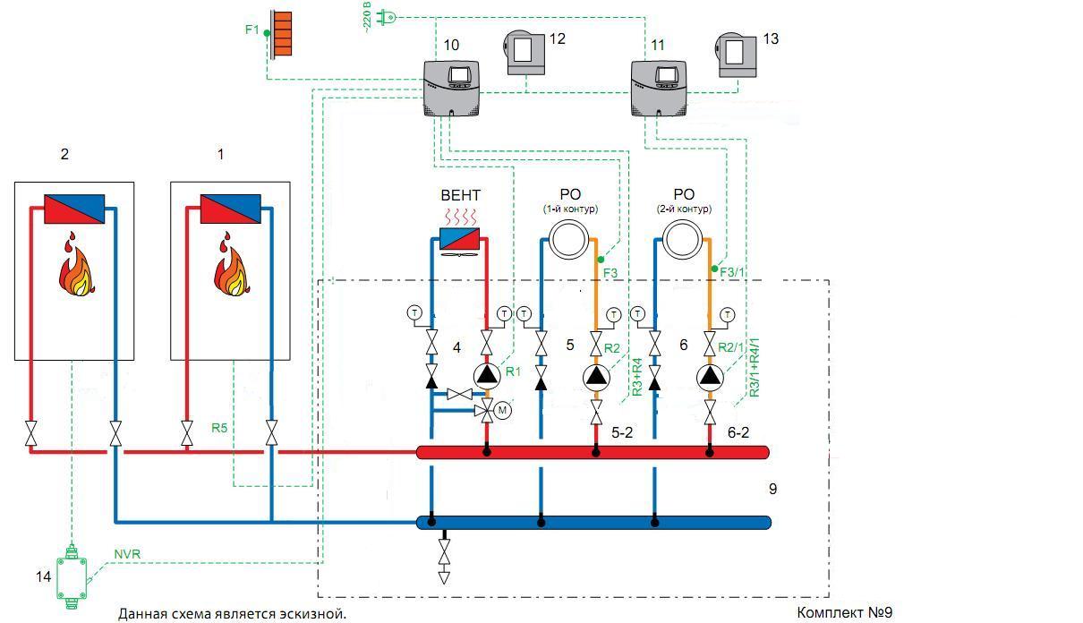

Да, вы правы, проектируемое здание - клуб. Нагрузки:
- ветка 1 (отопление) - 4.6 кВт, сопротивление H = 0,93 м
- ветка 2 (отопление) - 7.0 кВт, сопротивление H = 0,92 м
- ветка 3 (вентиляция) - 49.3 кВт, сопротивление H = 1,14 м
- ветка 4 (отопление) - 13.9 кВт, сопротивление H = 0,93 м
И еще: гидравлическую стрелку делать не планирую, хочу обойтись коллектором (гребенкой)
Нагрузки на ГВС нет, бойлер соответственно, не учитываем.

Цитата(AMETbl4 @ 17.8.2012, 15:16) *
гидравлическую стрелку делать не планирую...
Грубая ошибка. В данной схеме без нее нельзя.

По поводу схемы оборудования: я пришел к выводу, что в жизни все будет максимально упрощено, и поэтому делать надо так, как будет легче монтироваться, разумеется, в рамках норм.
Поэтому выкладываю схему, как я вижу котельную сейчас.
P.S. Насосы регулируемые, с частотным приводом.

Простите мне мой цинизм, но на 70-80 кВт, где нагрузки и сопротивления мизерные, на каждую ветку свой насос еще и с частотным регулированием???Конечно, никто не спорит работать это будет прекрасно, но стоит ли это того?Там одна автоматика будет стоить дороже всего железа...

Цитата(AMETbl4 @ 29.8.2012, 15:51) *
P.S. Пока я остановился на варианте со своим насосом на каждую ветку.
Зачем? Аргументы?
1. Вам нужно всего 2 контура - вентиляция и отопление. Если не уверены в том, что температурный график отопления будет заведомо выше, чем у вентиляции, поставьте трехходовой на отопление. И ВСЕ!!!
2. Что за котлы? Последнюю Вашу схему можно использовать только с котлами, у которых нет требований ни по минимальному расходу, ни по минимальной температуре "обратки". Такие котлы в природе встречаются весьма редко и стоят намного выше среднего... biggrin.gif
