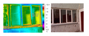

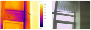

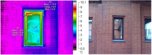

Вот 3 термограммки по этому поводу. Какие можно сделать выводы? Нужны ли какие-нибудь мероприятия?

"Вот 3 термограммки по этому поводу. Какие можно сделать выводы? Нужны ли какие-нибудь мероприятия?"
Некоторые замечания и рекомендации:
1. Окна лучше снимать с внутренней стороны;
2. Разница температур между внутренним воздухом и наружным (20 - 9 = 11) маловата для корректной термографии.
3. Реперную точку на стекло лучше не ставить, т.к. температуру стекла тепловизор видит с большими погрешностями (об этом уже говорили). В этом случае надо измерять и анализировать температуру рам, примыканий к окну и т.п. Стекло в расчет вообще не брать.
4. По термограмме 1. Вижу только аномалию по нижнему стыку рамы и стены. Мероприятия: ревизия и утепление стыка.
5. По термограмме 2. Скорее всего нарушение плотности примыкания фрамуги с рамой в верхней части.
6. По термограмме 3. Аномалий не вижу. Скорее всего отраженная от балки температура + нагрев низа балки за счет теплопоступлений от всего окна. Если и есть нарушение уплотнения стыка, то уж очень равномерное. Незначительные аномалии в левой части окна, но при такой температуре определить их критичность сложно.

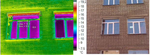

За бортом минус 15 и форточки плохо закрыты, ага. Либо дефект уплотнения.
