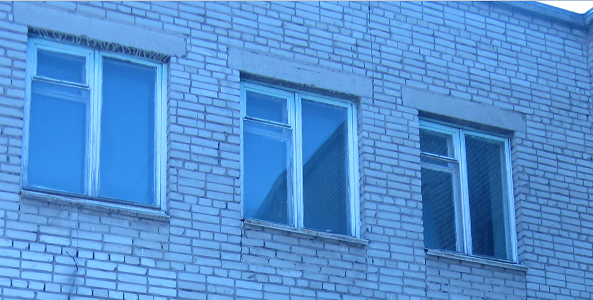

Я примерно понял вашу мысль. А теперь скажите, как бы Вы рассчитали экономию от замены конкретно вот этого окна на ПВХ?
Желательно с цифрами. Находится оно в городе Новосибирске. Пожалуйста, покажите наглядный пример расчета.
Гы, аудит по фотографиям? И с цифрами? Это не ко мне.

Судя по размерам стандартного кирпича размер окна 120 * 140. Исходя из опыта, замена окон на пластик - окупаемость более 60 лет (в учёт берётся только улучшение теплового сопротивления). Так судя по фотке - окна более менее в нормальном состоянии (краска не вся облезла, геометрия рам нормальная, стёкла не битые) но щели есть большие (сверху левого и среднего окна) - но это уверенно надо смотреть только в реальности...
Было бы моё окно я бы его летом открыл. почистил, покрасил, щели законопатил (и щели между рамами и между стеклом и рамой) и закрыл бы.
