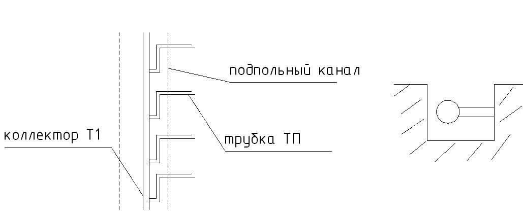

А в чем Вы видите проблемы? Так например можно?
Сообщение отредактировал Khomenko_A_S - 23.8.2012, 14:21
BIONDER
сообщение 23.8.2012, 14:51
Сообщений: 1075
Регистрация: 14.12.2009
Пользователь №: 42437
Вот уже конструктивчик вижу. Значит предлагаете не монолитить соединения-логично.
Вопрос не будет ли неравномерный прогрев поверхности. Ведь дТ=10С 60/50.
Да и длины трубок ТП разные.
Сообщение отредактировал BIONDER - 23.8.2012, 14:54

А зачем разные? У вас коллектора параллельны- не получится одинаковыми "посоединять"?
Диаметр коллектора чуть завысить. Расчет советую посмотреть как в системах капельного полива делают, там есть расчет потери давления по трубе от которой через каждые *цать сантиметров отходит поливная лента.
Сообщение отредактировал Khomenko_A_S - 23.8.2012, 15:05

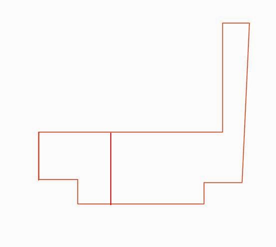

BIONDER
сообщение 23.8.2012, 15:36
Сообщений: 1075
параллельно врядли получится. Две зоны см файл.

Опять же думаю стоит принять опыт орошенцев- делить на такие участки в пределах которых есть возможность обеспечить равномерность расхода по трубкам.
В примере 4-5 зон.
Каждая зона будет состоять из подающего и обратного коллекторов и трубок теплого пола.
Система же будет состоять из подводящих трубопроводов к зонам, с регулирующей арматурой и насосно-смесительного узла или котла с насосом. Я думаю это для Вас уже дело техники дописать, прорисовать.
Мне кажется такой вариант проще использования несметного количества арматуры на каждой трубке теплого пола.
Может стоить для увеличения равномерности в каждую трубку- местное сопротивление.
Как вариант можно все трубки взять одинаковой длины и извивать ими.
В общем интересный вопрос для рассуждений.
