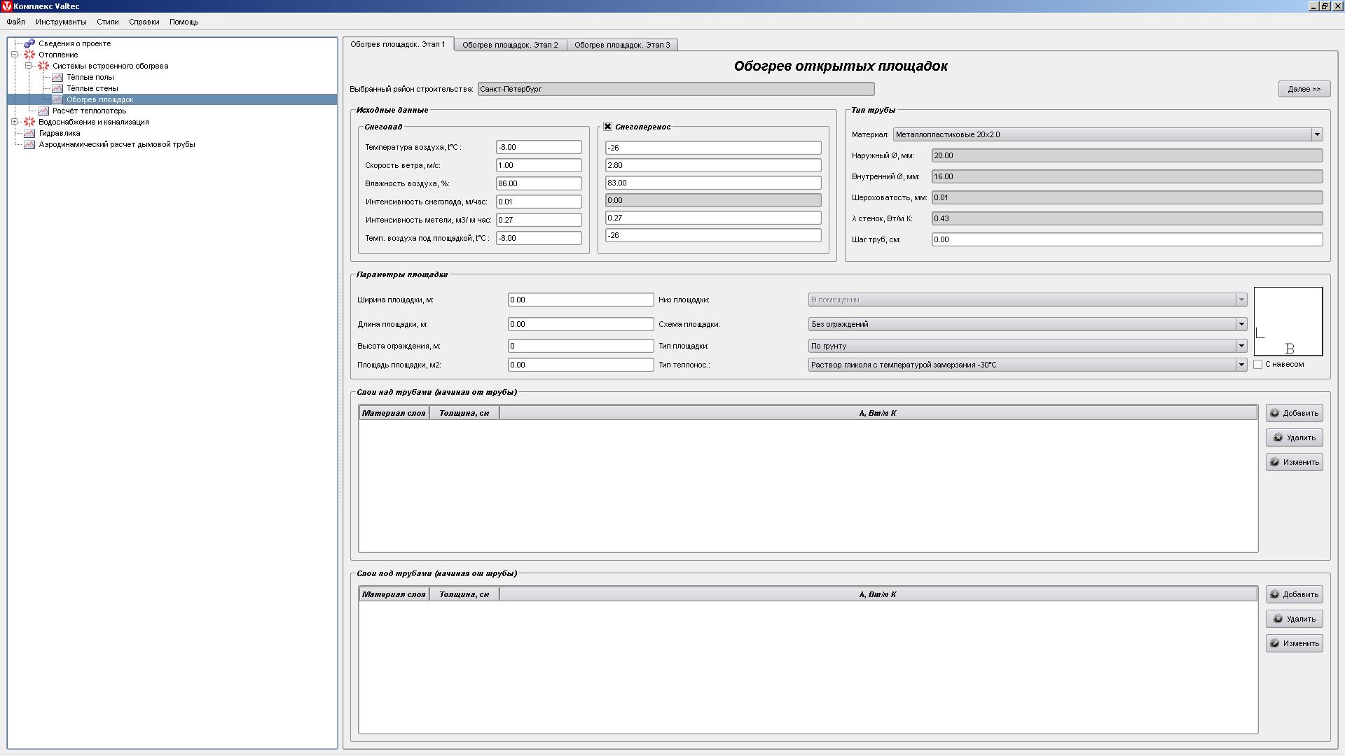

Здесь есть программа для расчета обогрева открытых площадок:http://www.abokbook.ru/soft/395/

У Valtec есть такая-же, но бесплатная
http://www.valtec.ru/document/calculate/index.shtml
Но все они - для систем напольного отопления. Наружные системы посчитать нельзя - есть пределы по температуре - например, воздух плюс 15 градусов над полом. Для Вас это слишком много. И расчет будет некорректный. Отличие ведь не только в температурах, но и в коэффициентах теплоотдачи поверхности.
Систему снеготаяния считают на температуру воздуха минус 5, минус 12.
При более низких температурах снег не выпадает. При снегопаде температура воздуха обычно повышается.
В АВОКе есть бесплатная пробная версия. Можете посмотреть...
Бесплатно делают расчет и в Упоноре, на их трубах.
