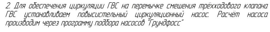

Уважаемый пост.1 -открытая система.... как понимать вот это:
схема нужна...
- зачем циркуляцию включили в нагрузку?, и завышена она...
- регулятор подпора...как подбирали?
ЗЫ: В ПЗ Вы пишете ...оборудование "немецкой" фирмы SAMSON...
ИМХО: слово "немецкий" режет слух- страну нужно указывать, если указываете....,
Крестьянин
сообщение 26.8.2012, 16:32
Сообщений: 348
Регистрация: 25.8.2012
Пользователь №: 161088
Здание высотное - 12 этажный дом. Давление на обратке недостаточно для залива системы. Повысительный циркуляционный насос на перемычке установили для обеспечения бесперебойной циркуляции по полотенцесушителям, потому что давления на обратке не хватает. Может что-то не так?
Хорошо принципиальную схему вышлю на суд.
Крестьянин
сообщение 26.8.2012, 16:40
Сообщений: 348
Обещанная принципиальная схема
Прикрепленный файл  17._________________________.rar ( 1,21 мегабайт ) Кол-во скачиваний: 200

zr84
сообщение 27.8.2012, 0:08
Сообщений: 838
Регистрация: 24.4.2006
Из: г.Новосибирск
Пользователь №: 2710
Вопросы:
Зачем применили 3х ходовой на ГВС, он не «любит» дифференциального давления, почему не 2-х;
- зачем «воткнули» насосы в порт клапана, у Вас избыток напора на Т1;
- зачем шайба поз. 5;
- где обратный клапан на Т4;
- «До себя»лучше установить до расходомера;
- датчик 19 на Т2 нужно передвинуть в контур отопления;
- не размышляли над вопросом «полного» учета: добавив 2 расходомера(комплект КТПТР) на Т3,Т4?
- "летний режим ГВС" - это по Т2, Т1?
Крестьянин
сообщение 27.8.2012, 5:52
Сообщений: 348
Отвечу по порядку:
1. С 3-х ходовым заставили задуматься. Т.есть вы советуете всё-таки использовать двухходовик?
2.Насосы воткнули, так как на обратке давление недостаточно для обеспечения бесперебойной циркуляции в контуре ГВС. Вы полагаете, что циркуляция никогда не нарушится?
3. Шайбу заставил установить Энергосбыт, чтобы ограничить потребление теплоносителя на отопление. Без этой шайбы АТП не пропускают. Поставщик не выдерживает температурный график, они боятся, что в период самых низких наружних температур, при недостаточной температуре на подаче, дом посадит близ лежайшие дома, так как там элеваторные схемы.
4. Проясните зачем обратный клапан в обратку циркуляции ГВС?
5. Поясните в чём смысл установки "до себя" до расходомера?
6. Я за полный учёт - но жителям эксплуатация четырёх расходомеров + четыре термопреобразователя встаёт в копейку + добавляется эл.энергия насосов.
7. При летнем режиме: Горячая вода берётся из прямого трубопровода, температура которой не больше 60 град., насосы не работают, температура обратки не регламентируется.
