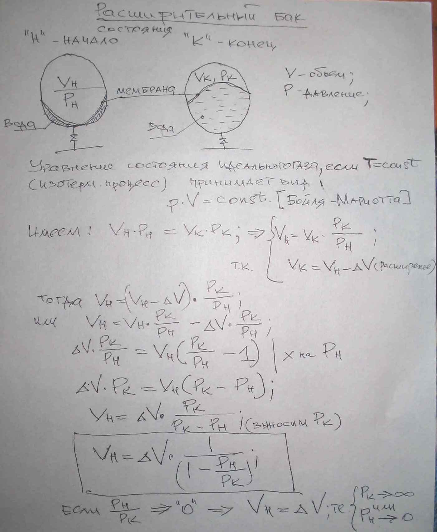

Задача 8кл по физике. Пишем уравнение Б-Мариотта и решаем. Ответ:
Объем бака=V(избыток воды)/(1-PначБака/РпредохКлапана). Все(+запас)!
если Рначбака=1бар(~3этажа), PпредохКл=6бар) ,тоVбака= Vх1,2
если Рначбака=2бар(~6этажа), PпредохКл=6бар) ,то Vбака=Vх1,5
если Рначбака=3,3бар(~11этажа), PпредохКл=6бар) ,то Vбака=Vх2,2- В РАЗЫ!!

zr84
сообщение 25.9.2006, 17:51
Сообщений: 838
Регистрация: 24.4.2006
Из: г.Новосибирск
Пользователь №: 2710
Уважаемые коллеги(форумчане)!
Никого не хотел обидеть, на эта задача действительно из тех, давних лет(у сына отобрал учебник и посмотрел). Вот набросал на листке:
