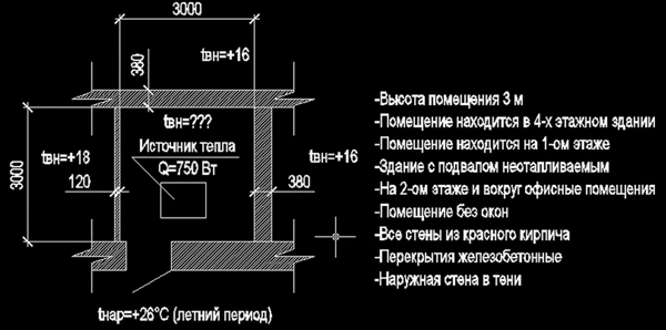

Господа не подскажите как определить температуру внутри помещения если
Дано
1. есть комната (- небольшая 3,5х3,5х3(h) [м])
2. есть одна наружная стена кирпичная толщиной б=640 мм
3. в комнате оборудование, про которое известно, что оно выделяет в тепло 750 Вт.
4. Температура наружного воздуха t=+26 - летний период
5. Вентиляция и кондиционирование отсутствует.
Вопрос

Уточняю задачу для Saveka и всех желающих смотри вложенный файл

Площадь наружного ограждения: 10,5 м2.
Сопротивление теплопередачи (ориентировочно): 0,949 м2 градС/Вт.
Теплопоступления: 750 Вт.
Начальная температура: 28 градС.
Через час будет температура: 89,11 градC, теплопередача в атмосферу составляет 677 Вт.

Я могу предположить что вы учли только теплопередачу через наружное ограждение и не учли передачу тепла в соседние помещения может быть поэтому цифра какая-то сомнительная
По моим расчетам (не знаю правильным или нет) из учета если я везде принимаю температуру воздуха 26 (на улице и в соседних помещениях включая подвал и 2-ой этаж) получается около 32 С

Всетаки господа если я правильно понимаю температура +-96 в помещении может быть достигнута только в том случае если температура поврхности теплообмена источника будет как миниму 96. В данном примере источником тепла является телекамуникационное оборудование, которое я понимаю имеет меньшее значение температуры на поверхности.
Вообще свое значение +35 я получил путем расчета теплопотерь через все ограждающие конструкции, задавшись условно во всех соседних помещениях и на улице температурой +26 и путем подбора внутренней температуры в помещении нашел такое ее значение (+35) при котором теплопотери в помещении будут равна 750 Вт.
Думаю что этот расчет правильный и вообще представим сауну, в которой есть печка мощность которой значительно больше чем 750 Вт размеры сауны приблизительно такие как в примере и заметим что там температура как раз гдето около 90-120 С. А в моей задаче далеко не сауна с тэнами smile.gif

Sorry,что задержал,прилагаю,что у меня получилось:
1)Температуры поверхностей и воздуха.
Vnutr.Stena_nr1(напротив внешней стенки(380мм)=26
Внешняя.Stena_nr2=27
Pol=22
Potolok=26
Vnutr.Stena_nr5(120мм)=25,5
Vnutr.Stena_nr6(380 мм Напротив 120 мм)
Dver=26
Grejush.Poverh=77
Воздух=28,2
Температуры соседних помещений,взял 22(как посоветовал товарищ Валенок),в подвале 12,наружный 26.
Было составлено 8 уравнений энергитического баланса поверностей + 1 для воздуха
с известными упрощениями и решались они методом Ньютона
-стационарный теплообмен.
В прилагаемом файле подробнее результаты на рабочем листе SB правдо там на языке страны,где живу,так сказать для местного пользования.

Сообщение отредактировал elena - 10.4.2005, 11:14
Прикрепленный файл  Maja_soojuskaod1.xls ( 229 килобайт ) Кол-во скачиваний: 822
Гость_Валенок_*
сообщение 10.4.2005, 13:20
Чой-то ерунда какая-то качается. Наверное у меня глюки.
Ну я доверяю Saveka, вместе с Akolmakov'ым нас уже трое,
Гость_Evg_*
сообщение 10.4.2005, 22:54
Не знаю к кому прикомандируют, но лет этак несколько подобное испытал.
48, но все равно неприятно. Правда условия других ограждающих конструкций могут не совпадать с данным случаем полностью.
R.A.S.
сообщение 11.4.2005, 16:38
Сообщений: 314
Регистрация: 10.11.2004
Пользователь №: 250
Так тут нестационарным процессом является не только теплопотери помещения, но и теплопритоки от оборудования. Даже если оно температуры больше 90С. Когда температура окружающей среды и поверхностей сравняется с температурой оборудования теплопоступления будут равняться нулю.
А вообще, 750 Вт, это 7,5 человек. Что же если их затолкать в одну комнату, можно ожидать, что температура поднимется до 90С?
Saveka
сообщение 11.4.2005, 22:30
Сообщений: 143
Регистрация: 30.6.2004
Пользователь №: 17
То akolmakov
Какое Вы приняли решение или отказались от объекта???
Regards.A.
Igor Barishpolet...
сообщение 12.4.2005, 7:43
Сообщений: 1226
Регистрация: 16.7.2004
Пользователь №: 68
Для RAS.
В указанном случае grad T, соответственно i будет со знаком <->, и повышение температуры до 90 возможно при устройстве теплового насоса. tomato.gif
2 страниц V   1 2 >
