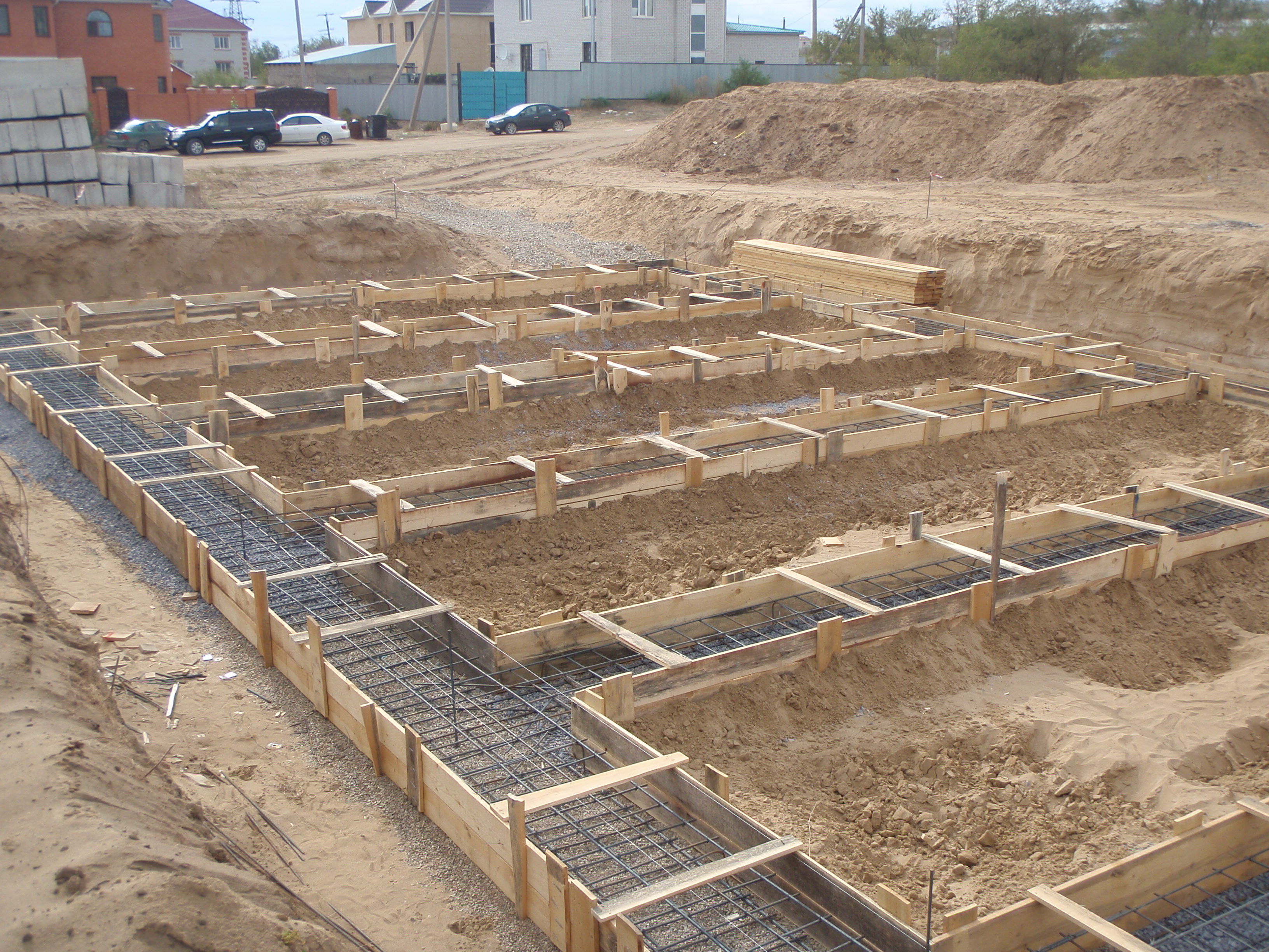

Задача передо мной такая, строю 2-х этажный дом, третий цокольный- стены подвала из ФБС толщиной 40 см., перегородка ФБС толщиной 30 см. Снаружи стены подвала будут в земле примерно 2 метра, над землей будет примерно 0.5 метров, гидроизоляция стен подвала битум в 2 слоя. Пол в подвале будет бетонная стяжка. Перекрытия жБ, пустотки. Стены газобетон 30 см., облицованный красным кирпичом. Морозы на улице иногда опускаются до 42-44 ниже нуля. Летом тоже в этом промежутке +42-45 выше нуля. Вопрос стоит так: отопление во всех этажах, включай цокольный будет через утепленный пол. что, как и где утеплять?
Подскажите, советом и консультацией?

Судя по фото - будет "лично-многоквартирный" дом. По закону о дачной амнистии он может быть 1500 м² / 3 этажа + цоколь/подвал. Непонятно, почему остановились на 2-х этажах.
Перекрытие цокольного этажа должно быть выше уровня грунта на 1,0 - 1,5 м. Так что у Вас - не цоколь, а обычный подвал.
Что касается 30см газобетонных стен (не важно, что облицованных кирпичем) и отопления только (электрическим?) теплым полом - то мои соболезнования будущим жильцам и совет срочно искать хороших адвокатов.

Цитата(coroner1963 @ 15.9.2012, 17:26) *
... Стены газобетон 30 см., облицованный красным кирпичом. Морозы на улице иногда опускаются до 42-44 ниже нуля. ..
Улицу топить будете. Не меньше 10 см утеплителя на стены добавить надо. А лучше бы и больше. Стены подвала утеплить экструдированным пенополистеролом. Пол тоже утеплить.

Стены не менее 10 см утеплителя, полы и чердачные перекрытия 15 см. утеплителя. Это если укрупненно без расчетов фактического термического сопротивления.

Вот именно, что "не менее". Я так утеплялся (с расчётами) при расчётной Тн.в. = -20,7 и толщине газобетонных стен 40 см.
+1,
и утепление фундамента на глубину 1,2 м
(цифры для Московской полосы).
А, лучше - к архитектору, за проектом.

нет это двухквартирный дом, с размерами 12х12 каждый, в общем получается 12х24 м. а пол решил утеплить 5 см. пеноплексом, а потом уже по ней уложить трубы водяного отопления. сверху стяжка и кафель.

посмотрел ссылку, спасибо. а пленку зачем стелить по грунту, если будет стяжка цементная? а сверху пеноплекс постелен, и только потом трубы водянного отопления
5 см мало под ТП
