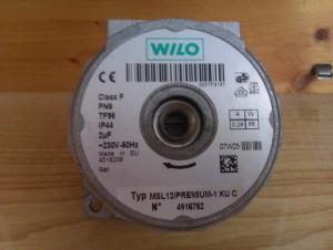

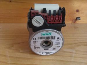

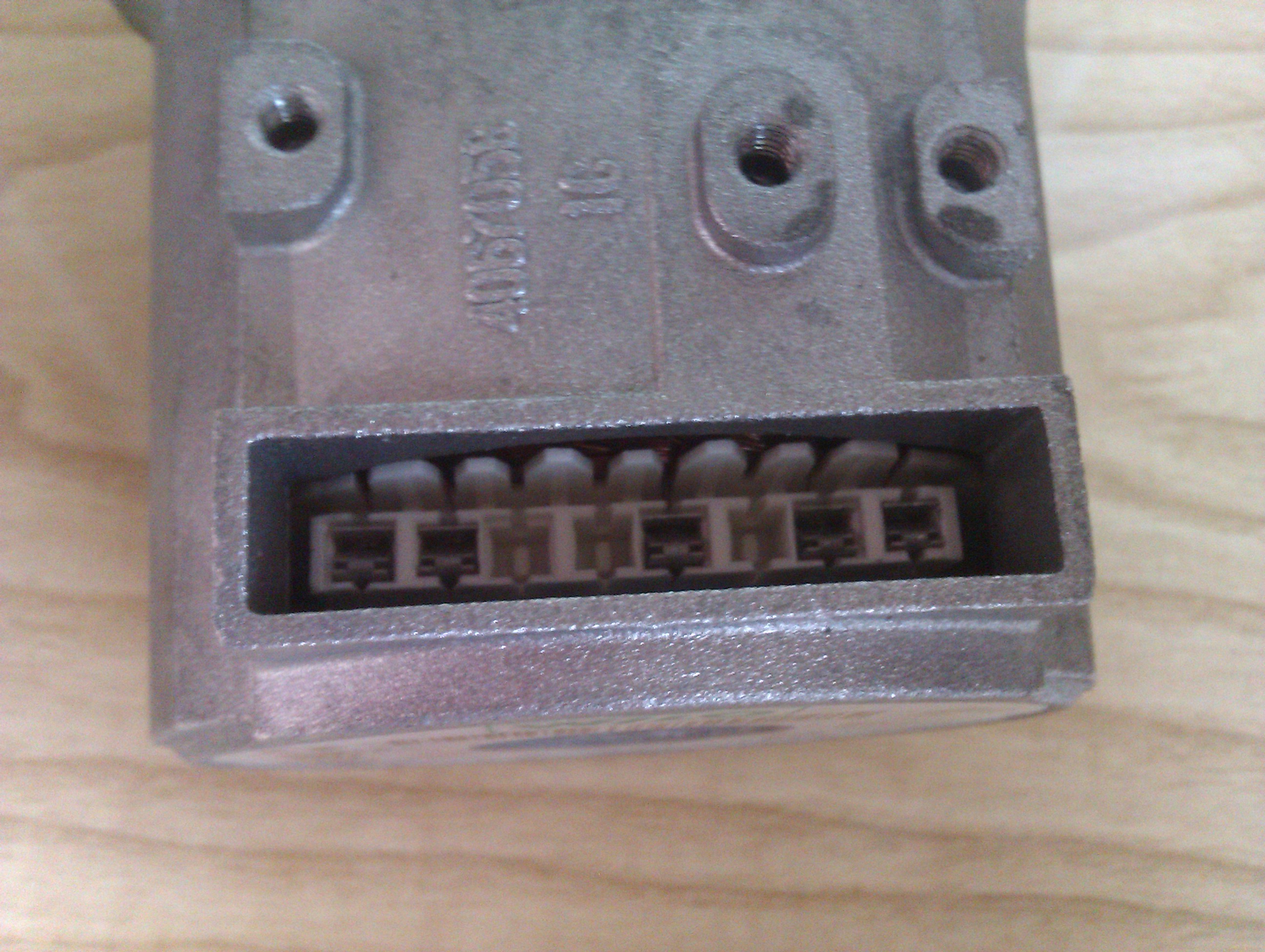

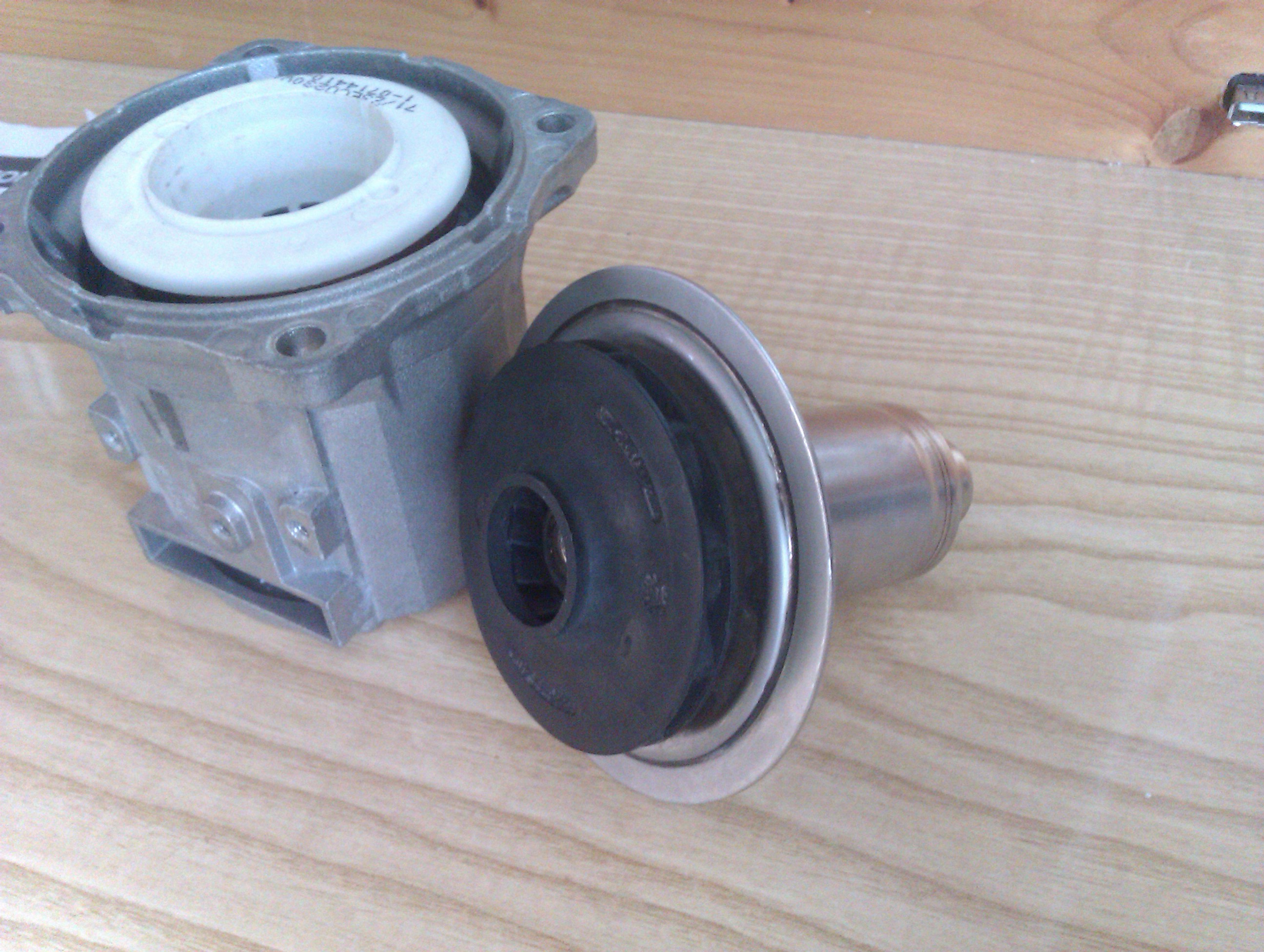

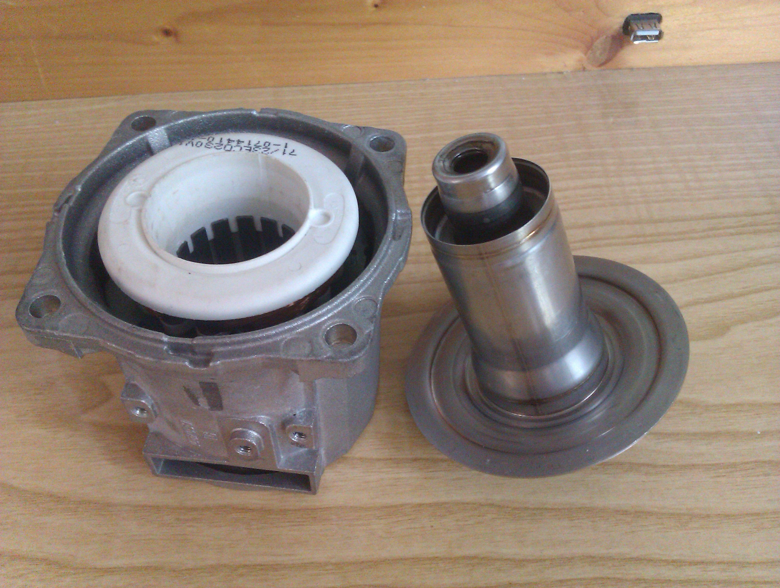

Всем доброго дня.
Аристон genus premium, Проблема с циркуляционным насосом, статор на насосе рабочий вроде бы (проверяли заменой ротора), а ротор не вращается. Немного дергается время от времени но не вращается. Местные сервисанты разводят руками и предлагают замену , никто и не пытается найти причину... Кто чем может помочь в решениии этой проблемы? Грешим на размагничивание якоря, как намагнитить никто не знает... Схемы для прозвонки обмоток статора тоже никто не дает ( с сопротивлениями). Нашел на каком то сайте что можно намагнитить якорь подав "необходимое напряжение на определенную обмотку" ?... якорь заварен в стакане.
Насос= Typ MSL12/PREMIUM-1 KU C
№ 4516752
Гугл не помогает))), хелп...
(на контактную коробку просьба не обращать внимание)

Откуда эта фишка про намагничивание, двигатель асинхронный, с конденсатором сдвига фаз 2 мкф.
Виловские очень чувствительны на засорение и сухую работу. 99%, что его "немного" покрутили без напора. Небольшая выроботка на керамическом подшипнике и его не раскрутит. Вращается, но медленно. Частый случай. Метод ремонта - в мусор и приобретение нового. 66 Ватт - замена дешевле.

К сухой работе чуствительны все насосы с мокрым ротором. Но даже при выработке крутится должно без проблем (только с характерным шумом).
Это насосы серии OEM, по которым вся инфрмация есть толькоу производителя котла. Если имеете характеристику насоса, то в представительстве Вило сможете подобрать стандартный аналог и не демонтируя корпус поменять модуль (ротор+статор)

Замена блоков - обойдется дороже нового. А характерного шума не получается он обороты набрать не может, правда уверять не буду, я с такой ситуацией всего трижды сталкивался.
