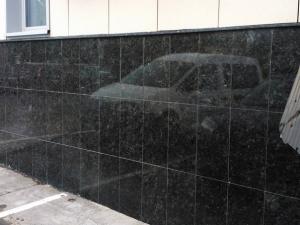

Занимаемся тепловизионкой зданий и помещений. Буквально пару недель назад нарисовался заказчик с офисным центром.
Суть проблемы в том, что прошлой зимой сотрудники начали жаловаться на безумный холод в некоторых комнатах. Весной, когда потеплело, своими силами сняли несколько плит фасада и увидели, что местами утеплитель тупо отсутствует. Ну тут все понятно, подрядчик сэкономил некисло на утеплении. Площадь достаточно серьезная, поэтому демонтаж фасада обойдется в копеечку. Поэтому зак и обратился к нам, просит произвести тепловизионку здания и понять, насколько все плохо, где утеплитель есть, где его нет.
Как ни странно, вообще впервые сталкиваюсь с проблемой вентилируемых фасадов. Есть сомнения, увижу ли я какие-нибудь потери тепла?! Сейчас еще тепло на улице, была бы зима - поехал бы тупо да и посмотрел smile.gif А сейчас нужно о чем-то договариваться с заком, а я немного не уверен.
Хочу услышать мнение специалистов по этому поводу. Кто-то сталкивался с таким вопросом?
Вот фото фасада и цоколя здания. Цоколь обложен керамогранитными плитами.
kaifsheg
сообщение 4.10.2012, 18:00
Сообщений: 309
Регистрация: 4.4.2011
Пользователь №: 101702
Такое дело лучше смотреть изнутри здания. А можно взять отвёртку подлиньше и между плитами (зазор хороший) тыкать. Где мягко - там тепло. Где твёрдо - там холодно.

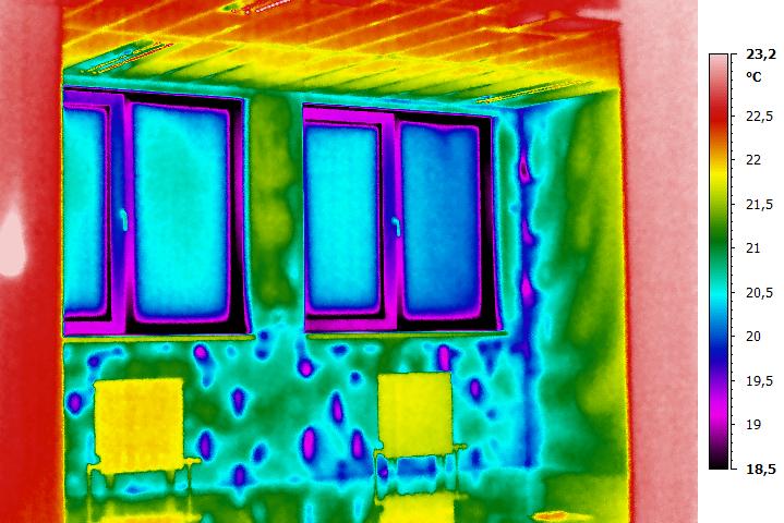

Вентфасад снаружи нет особого смысла обследовать ни летом, ни зимой. Есть смысл изнутри зимой. Если речь идёт о дефектах, связанных с теплопроводностью.
Для обнаружения дефектов, связанных с фильтрацией воздуха есть только смысл обследовать изнутри с отрицательным перепадом давления воздуха. Если создадите в здании избыточное давление механической вентиляцией здания или аэродверью, то что-то и снаружи увидите. Более подробно это описано в ISO и EN стандартах по тепловидению. В отечественных даже не пытайтесь.
Ниже пример внутренней съёмки стены офисного здания при разряжении. С внутренней стороны стены между кладкой и регипсом воздушный зазор, а кладку поленились оштукатурить. Съёмка проводилась летом. Делайте выводы и спрашивайте, если что не ясно.

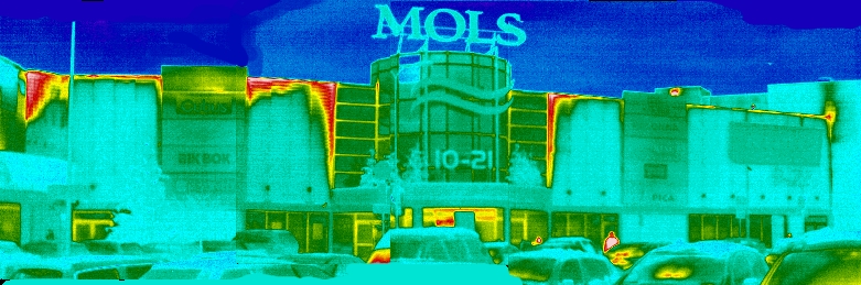

Золотые слова. Я без иронии.
Чтобы напортачить с утеплителем, надо сильно захотеть и постараться. Другое дело с дефектами, нарушающими герметичность, т.е. приводящими к фильтрации воздуха. Они малы по площади, малозаметны, но приводят к значительным теплопотерям. Чтобы их не допустить, необходимо стоять за спиной у строителя и регулярно контролировать качество скрытых работ. А этим никто заниматься не хочет. Экономят на обучении работников и на натурных испытаниях. Да и ГОСТ 31167 не за контроль а против.
Хотя строители не всегда виноваты. Ошибка проектировщика при проектировании воздушного барьера тоже имеет место быть.
Ну а на данном этапе за всё в ответе владелец здания. И за теплопотери, и за состояние конструкции.
На панораме торговый центр в естественных условиях эксплуатации. Аэродверь тут ни при чём.

Судя по картинке ТЦ MOLS в риге - это не вент фасад. Я прав?
timmy
сообщение 9.1.2013, 15:01
инженер... оболтус :P
Сообщений: 9774
Регистрация: 11.12.2008
Из: Алабино
Пользователь №: 26597
Там скорее всего так и есть. Внизу "аквариумы" стоят с тепловой завесой, сверху похоже козырьки. Теплый воздух по углам накапливается и отсвечивает. Была ведь темка про балконы, там то же самое наблюдалось. Только там еще с температурной гаммой прокол был, дак поначалу жутковато казалось.

В двух словах попытаюсь рассказать историю.
В свое время не по проекту в здание были внесены существенные изменения. По прошествию нескольких лет то там, то там начались жалобы. Собрали "комиссию" и пошли по магазинам - действительно, там - стена холодная, там - пол, там в подсобке дубарь (меня просто водили по этим магазинам). То есть проблемы на лицо. Плюс ко всему хозяева посчитали сумму оплаты за газ и однозначно решили - утеплению быть. Дали задание директору по кап.ремонту и строительству выполнить утепление здания.
А тепловизионное обследование - это уже его личная инициатива. С его слов - хозяева любят очень, чтобы все было "по уму" и по по последнему слову техники. Вот он и решил к вопросу подойти творчески. Мол перед утеплением произвели обследование, выявили дефекты там там там, устранили их и потом провели комплексное утепление. То есть тут, к сожалению, либо отказать ему и не морочить голову, либо приехать, выполнить и заработать денег.
Конечно, если, в Молле не вент.фасад, то скорее всего тему придется закрывать (

blink.gif Может я чего-то не так понял, но если планируется плановое утепление, то вент.фасад все равно снимать придется? Так в этот момент и можно все замечательно стермографиоровать. Это первое.
Второе, если вы знаете или видели дефекты, когда ходили по этим магазинам, то можно точечно обследовать их уже изнутри, убрав предварительно лишние предметы, мешающие съемке. Сомнительно, чтобы арендаторы, жалующиеся на холод в данных местах никак не поспособствовали обследованию тепловизионщика, тем более если им все это еще и показать сразу.
Ну и, третье, timmy все правильно в предыдущем посте расписал. Без разбора конструкций как внешних, так и внутренних, что-то достоверное в данной ситуации сказать будет сложно.

Ну там мож в подсобке холодильник стоит с негерметичной дверкой и холод идет оттуда. Арендатору это может мелочью несущественной показаться, а основная причина может быть в этой дверке и заключается. Починят дверку - тепло станет. Не починят - мерзнуть будут, хоть заутепляйся.

Цитата(ma_game @ 8.1.2013, 12:08) *
Прошу прощения, но я называть имен не буду. Из этических соображений smile.gif
Какая этика? Вас продавец за лоха держит, не знающего основы съемки, а Вы - "этика" )).
Цитата(ma_game @ 9.1.2013, 12:51) *
Просто, если дело в приборе, то есть вариант взять в аренду более современный, с большей матрицей.
Не в приборе. Фасад с воздушной прослойкой в принципе снаружи снимать смысла нет, какой бы прибор не был и какие бы воздуходувки внутрь не ставить. Единственный выход (повторю вышесказанное) - внутренняя съемка или межплиточный "тыкатель" )))). Да и вообще в эксплуатируемых зданиях без тепловизионки никто не знает где у них стены промерзают и откуда дует? Не верю. В таких зданиях тепловизор в принципе не нужен. Отказывайте и не морочьте голову ни себе, ни Заку.
