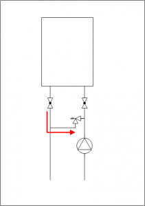

Здравствуйте. Установлен газовый котел, на обратке стоит дополнительный циркуляционный насос. Когда отопление на котле выключается (при использовании ГВС), трехходовой клапан перекрывает подачу и обратку, в результате чего циркуляционный насос давит в "тупик". Вредит ли такая работа насосу и котлу?
Прочитал, что в таких случаях рекомендуют установить перепускной клапан. Подскажите, пожалуйста, куда его ставить и куда пускать поток из клапана. В подачу? Заранее спасибо.

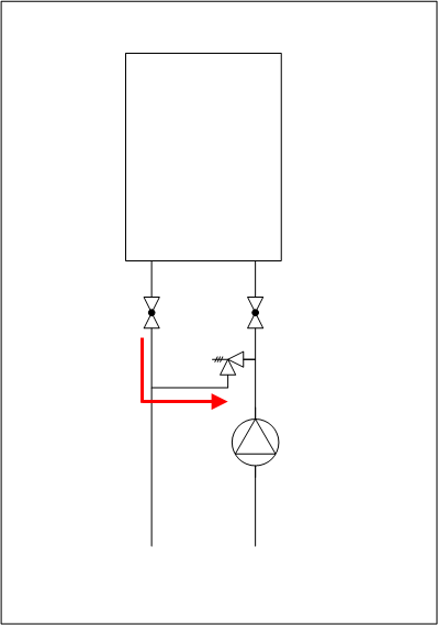

Котёл отключён и ему ничего не вредит.
Дополнительный насос может перегреться так как он охлаждается протекающей водой.
Можете сделать байпасс перепускным клапаном после насоса между подачей и обраткой. http://kratos-install.com.ua/p3757676-pere...lapan-avdo.html
Давление перепускного клапана настраивается так, чтобы в режиме отопления через него не циркулировала бы вода (наощупь по теплу трубы).
Но можно обойтись, поставив между подачей и обраткой перемычку с балансовым вентилем http://www.kraniki.ru/catalog/price27/rems-27-9/, настроив его на минимальный постоянный проток. Этого будет достаточно, чтобы насос не перегрелся.

Огромное спасибо за ответ! Заодно и графические обозначения немного изучил smile.gif
Мне кажется, что вариант с перепускным клапаном предпочтительнее. Выходит, что насос будет гонять воду по всему дому? Насколько я понял, клапан подключается через тройник. Т.е. понадобятся два тройника и сам клапан?
Простите за глупый вопрос, а клапан может пробить с противоположного направления (со стороны подачи)?

Через тройники, если фитинги или врезки сгонов.
Клапан односторонней проводимости, т.е. пропускает только в одну сторну. Это в принципе подпружиненный обратный клапан.
Балансовый радиаторный вентиль будет дешевле....

Кстати работа при закрытых задвижках для центробежного насоса самый легкий режим.

Поэтому
Но находящаяся в нём вода будет разогреваться. Лучше оставить хоть какой-то проток.
Можно в перемычке поставить кран под манометр 11б18бк или балансировочник.

Ясно, спасибо за ответ. Насос разогревается так, что прикоснуться невозможно.
