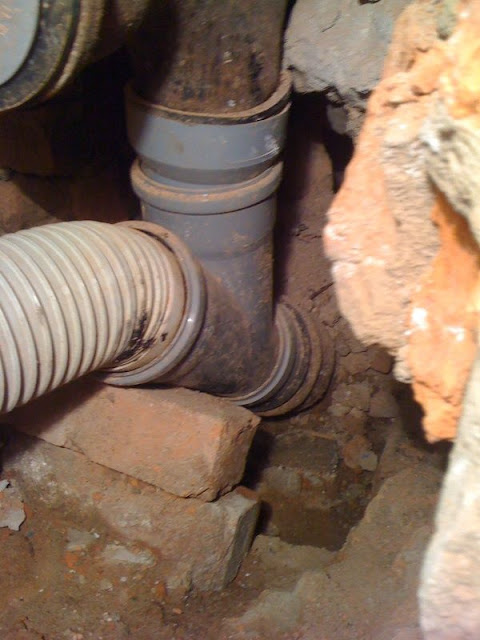

Цитата(freese @ 10.10.2012, 11:04) *
Срежут/разобют и вставят тройиники/крестовины
freese
сообщение 12.10.2012, 9:46
Сообщений: 568
Регистрация: 14.5.2009
Пользователь №: 33474
Цитата(Young @ 12.10.2012, 8:59) *
фото с простор интернета))) но такое конечно практикуется повсеместно rolleyes.gif

Регистрация: 2.1.2009
Из: Львов Украина
Пользователь №: 27322
а что с гофрой то? дома лет 6 уже стоит и никаких проблем, ни запаха, ни течи

Цитата(Young @ 12.10.2012, 6:59) *
Так это, видимо, унитаз непосредственно подключен...
Young
сообщение 17.10.2012, 16:19
Сообщений: 3995
Регистрация: 20.5.2007
Из: Мск
Пользователь №: 8532
Цитата(Dima_UA @ 13.10.2012, 11:20) *
а что с гофрой то?
ну как бы я по наивности считал что изменение уклона на участке трубы недопустимо, да и вообще, это любимый инструмент криворуких монтажеров: не смогли подключить стандартной фасониной - вывели гофрой.
тем более, подключать унитаз в точку перехода стояка в лежак...
