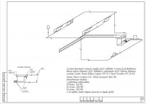

> гравитационная система отопления частного дома, помогите пожалуйста разобраться с диаметрами труб
ESP
сообщение 17.10.2012, 8:59
Сообщений: 11
Регистрация: 17.10.2012
Пользователь №: 166923

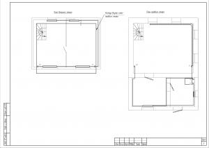

Так выглядит планировка дома, с геометрией подающей трубы на второй этаж получается не очень (по прямой вертикально не пройдешь).
В аксонометрии я диаметры не ставил, котел твердотопливный buderus logano s111-2-12 (по паспорту система с ним должна быть открытой, с расширительным баком), потом рядом встанет на стенку какой-нибудь газовый двухконтурник-но это отдельный разговор. На пальцах подсчитал диаметры, получается что на пропиленовую разводку надо Ду 40-50 ставить, чтобы нормально работала гравитационка, обвязка котла стальной трубой Ду50, циркуляционный насос wilo star на обводной линии обратки про запас (часто свет выключают, подстанция слабая). Вот-вот зима нагрянет, а система еще конь не валялся. Уклон труб заложен 1см/м. Но насчет диаметров труб меня терзают сомнения, что не все верно. На втором этаже из-за этого не могу определиться что поставить-радиаторы или сварные регистры из 78 или 102 трубы. У системы три ветки на подаче с отдельной регулировкой латунными задвижками на каждой ветке.

У Вас же не гравитационная система получается: насос, закрытый расширительный бак. из характеристик котла: Твердотопливные котлы Buderus Logano S111 подходят для использования в насосной или гравитационной системах.

Насос идет как резервный вариант, если не будет работать гравитационка. Основной упор пока делаю именно на такой вариант работы системы. Расширительный бак открытый, на схеме он не совсем верно изображен, я его перенес с обратки в верхнюю точку системы и не перерисовывал.

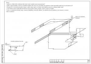

Говорю же-вопросы на листе чертежа уже не нужны. Остались только два вышеозначенных вопроса касающиеся основных подающих и обратных труб на ветках.
Посчитать попробую, хотя мне как электрику этот расчет не показался особо легким.
"Геометрия" способствует скоплению т/н с макс. температурой в подающей трубе 1-этажного крыла с радиаторами. ПП трубе это очень не понравится.
Без "демпфера" (ТА) - вещь несовместимая с ПП. Или на собственный риск.
, Нормально может работать верхний контур (ближние к расш.баку(?) приборы).
НО. Ду40-50 для ПП - это наружный их диаметр 50-63мм.(?) Возможные провисания при макс. Т* - скОпище воздушных пробок.
Лучшим будет верхний контур, насколько это возможно. Похуже - трубный контур, если его середина (по высоте) находится выше центра топки котла.
"Никаким" (= с перегретыми трубами подачи) будет контур 1-го этажа с радиаторами.

Цитата(ESP @ 18.10.2012, 11:21) *
... а почему "никаким" будет контур на прихожую и кухню и чем это грозит по большому счету?
Циркуляция в контуре, как известно, определяется
1.высотой центра охлаждения контура над центром нагрева котла.
2. Разностью температур Т*под./Т*обр. возникающей при этом.
При расчете центра охлаждения контура находится общий для контура, учитывающий охл. прибора и труб.
При расположении ц.охлаждения прибора на уровне ц. нагрева котла - преимущественно за счет охлаждения труб.
Дабы избежать "рецензий"..
..Схемы систем с естественной циркуляции подобны схемам насосной системы отопления. Однако среди них предпочтение отдается схеме с верлхним расположением подающих магистралей, учитывая, что при этом возрастает естественное циркуляционное давление в результате охлаждения воды в сравнительно высоко расположенных магистралях.
...Квартирные системы отполения устраивают так, чтобы хотя бы одна из магистралей прокладывалась под потолком отапливаемых помещений. Тогда необходимое для устойчивой циркуляции естественное давление обеспечивается вследствие охлаждения воды в трубах.
Что же касается охлаждения воды в приборах, то центр охлаждения в них может оказаться не только не выше центра нагревания в котле, но даже ниже его....
(Сканави А.Н. Конструирование и расчет систем водяного и воздушного отопления зданий).
А какое "охлаждение" может быть у труб - теплоизоляторов, с коэфф. теплопроводности на уровне дерева / картона, меньшим, чем у стали в ..350 раз?
Потому циркуляция в них, или то, что можно было бы назвать "рабочим режимом", не ожидается... blink.gif
"Благодаря" и неудачному подключению к подающему стояку самая нагретая вода будет концентрироваться в верхней части этого стояка, при отсутствии охлаждения труб, как выяснили...
Хорошо, если Т* воды будет 70* Но для ТТ котла такие "пожелания" непонятны. Он даст ..сколько даст. Но циркуляции в этом контуре это не поможет. А что будет с ПП трубами - можно только догадываться.
p.s. Потому и надо делать ЕЦ в стали. Для худшего контура это просто необходимо. Верхняя труба может быть и Ду50. Помимо "повышения" центра охлаждения контура, она даст гидравлический плюс - снижение сопротивлений. То же можно сказать и о стояках к радиаторам.

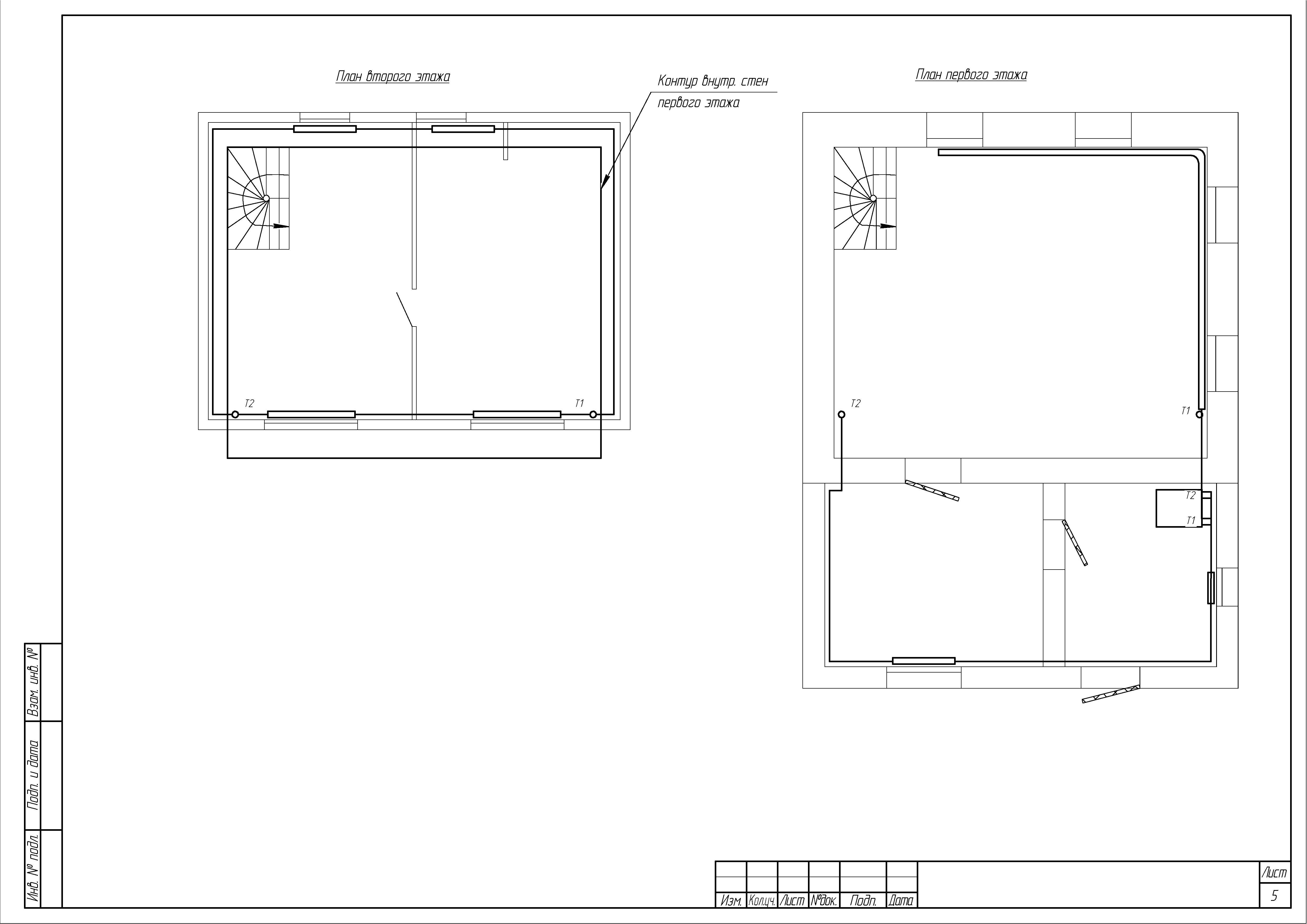

Итак, как и собирался показываю результат своего опыта. Система отопления в итоге стала выглядеть как показано на последних двух рисунках.
Работает хорошо, все контуры, что с естественной циркуляцией, что с насосом.
Уклон труб заложен был 1см/м. На насосе поставил только отсекающие краны на байбас, задвижку на обратку ставить не стал по рекомендации. Не пожалел об этом. Спасибо всем за советы и помощь!!!
