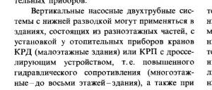

Цитата(Lehin @ 25.10.2012, 10:14) *
Утверждать не могу, т.к. перемычку в разрезе не видел, но сильно сомневаюсь в такой технологии от строителей. Зато могу точно сказать, что когда держаться за подачу и обратку и калач можно было с трудом, батареи в это время были холодные (из чего могу сделать вывод, что если бы Вы были правы, то и радиаторы грели бы). А потом радиаторы запустились без всякого моего участия, сами по себе.
В том то и "закАвыка", что ...вдруг греют (!!!). Будь это "нормальный" калач - без всяких перемычек, вашим радиаторам не светило бы ни-че-го. Ни вдруг, ни случайно.
Сопротивление "калача" при нормальных скоростях циркуляции, например, 0,5 м/сек для трубы 3/4" составит (на 1 метр) 540 Па (54мм.в.ст.)
Тогда, как в "штатном" режиме вашей СО ее сопротивление, например будет 10 кПА (1м.в.ст.). Соответственно, потери давления на калаче куда меньше и в вашу СО пойдет чисто теоретический расход. Например, в 18 раз меньший, чем через калач.
Калач и ваша СО - 2 параллельых контура, и заставить воду идти в СО можно, только увеличив сопротивление на калаче до сопротивления СО (1м.в.ст.).
Сделать это можно :
1. увеличив расход в калаче до ..0,75 л/сек. При этом скорость т/н (воды) в нем будет 2,34 м./сек и сопротивление ~ 1О кПа (1м.в.ст.).
2. Поставив на калаче шайбу с необходимым сопротивлением. (= сопротивл.СО).
По первому варианту - это невозможно. Никто не поставит (и не найдет) насос, создающий такой расход при таких потерях - 10кПа /м. при стояках высотой ...22 этажа. Даже если стояк будет обслуживать только вас. blink.gif
Потому остается "думать" только о ..дырочке в трубе, к которой приварен калач.
Такое решение можно даже назвать остро(!)умным, если посчитать задачи, которое оно решает :
А). Выпуск воздуха одной трубой на техэтаж. (в воздухосборник)
Б). Сохранение циркуляции в стояках при неподключенных СО квартир. (в стройварианте).
В). Обеспечение свободного доступа (на техэтаж) "обслуги" к выпуску воздуха из стояка, в случае его слива-зАпуска. (Не надо заходить в жилую кв-ру).
Г). Сохранение рабочего режима циркуляции для ВСЕХ контуров СО на стояке.
И периодический "само-зАпуск" радиаторов - в ее пользу. А "периодичность" - следствие переключений скоростей насоса / регулировок в ИТП (?) или ..."апгрейдов" жильцов этажами ниже.
И по поводу разницы в давлениях... Как при такой схеме образуется разница? На подаче вектор направлен вверх, т.к. работает насос, а на обратке он должен быть направлен вниз, т.к. гравитация. Но в расчеты вмешивается калач, который все запутывает... Не может разное направление векторов силы давления создать разницу в давлении, даже с учетом калача?
РасписАл на "пальцах" выше. "Векторы и гравитация" здесь сравнительно не при чем. Хотя "патриархи" считают пределом "высоты" для 2-трубки здания от 4 до 6-8 этажей.
Шо за "патриархи"? - познакомьте....
Насчёт воздуха - бочка-сборник наверху это точно от "патриархов"....
Трубы обрезать и поставить автоматические воздушники на подачу и обратку (для безопасности через шаровые краны) - будет дёшево и надёжно.

Цитата(Lehin @ 25.10.2012, 19:37) *
пока ваши предположения на счет воздушной пробки в районе калача косвенно подтверждаются.... Когда батареи были холодные, часть трубы подачи от калача и выше была такая же горячая как и весь стояк. А вот когда батареи горячие, часть трубы наверх горячая только ближе к калачу (и примерно 15 см от калача), выше уже остывает. Точно так же было и в первый раз, когда батареи запустились сами по себе...
Так и есть - застрявший воздух в калаче запускает вашу систему. Оставлять это так нельзя!!!
Если перевести с патриаршьего на русский, то "двухтрубку" с количеством радиаторов более 5 очень трудно отбалансировать.
НЕ ВЕРЮ. И главное: если бы такое остроумное решение имело место, радиаторы бы работали!
Староверов И.Г. Шиллер Ю.Н. Внутренние санитарно-технические устройства.
Справочник пр-ка. Ч.1 Отопление.
