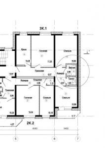

Доброго времени суток, уважаемые специалисты!
Помогите, пожалуйста, с таким вопросом.
На приложенном плане этажа жилого дома (интересующий участок выделен красным кругом) ванная комната примыкает к наружной стене. Какие мероприятия для сохранения тепла в ванной предусматривают? Устанавливают отопительный прибор или закладывают более мощный полотенцесушитель? Или достаточно утепления наружной стены?

Отопительный прибор ставьте

Здравствуйте!
Отопительный прибор у наружной стены ставить?
У наружной не получается - ванну не развернуть по горизонтали - размеры помещения ванной летят - планировки согласованы с заказчиком.
Может полотенцесушитель мощнее?
А можно только утеплить наружную стену?

А почему вообще вопрос встал? Конденсат появился или что другое? До сих пор как работало?

вопрос о мероприятиях, чтоб ни конденсата, ни плесени не было

Добрый вечер! Правильное решение - это отопительный прибор и необязательно у наружной стены, можно стояк проложить около двери и рядышком разместить...

а вы можете дать ссылочку на снип, где написано это правильное решение?
сообщение 30.10.2012, 1:00
Сообщений: 33638
Можете взять решение у МНИИТЭПа с его домами серии П30 или П46, П47. У них все же стоит стояк за этой санкабиной заводского изготовления, между ней и наружной стеной. Стояк с регистрами "толщиной", как и стояк. ф20, на сварке, без регулировок. Хоть тогда снип не требовал автоматического регулирования у ОП.

Моя квартира точно соответсвует Вашей.
Раньше стоял водяной полотенцесушитель и электрический полотенцесушитель.
Зимой в ванной было некомфортно, хотя признаков промерзаня и плесени не было.
Сейчас при ремонте сделал теплый пол (электрический) - радость семьи не передать.

планировка похожа на мою, ставьте батарейку на боковой стенке и будет тепло.

По наружной стене выкладывал змеевик, в районе расположения ванной. Под плитку. С изоляцией под змеевиком. Вопрос закрывался не успев открыться.Если есть возможность надёжной запитки и циркуляции, то можно сделать.
