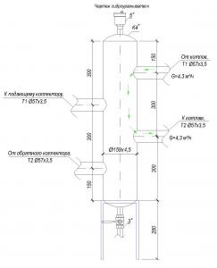

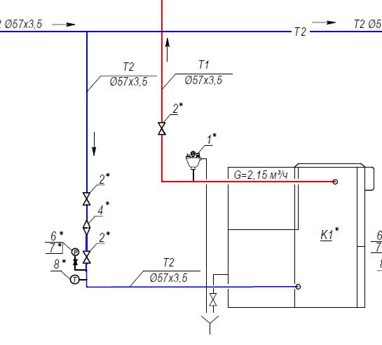

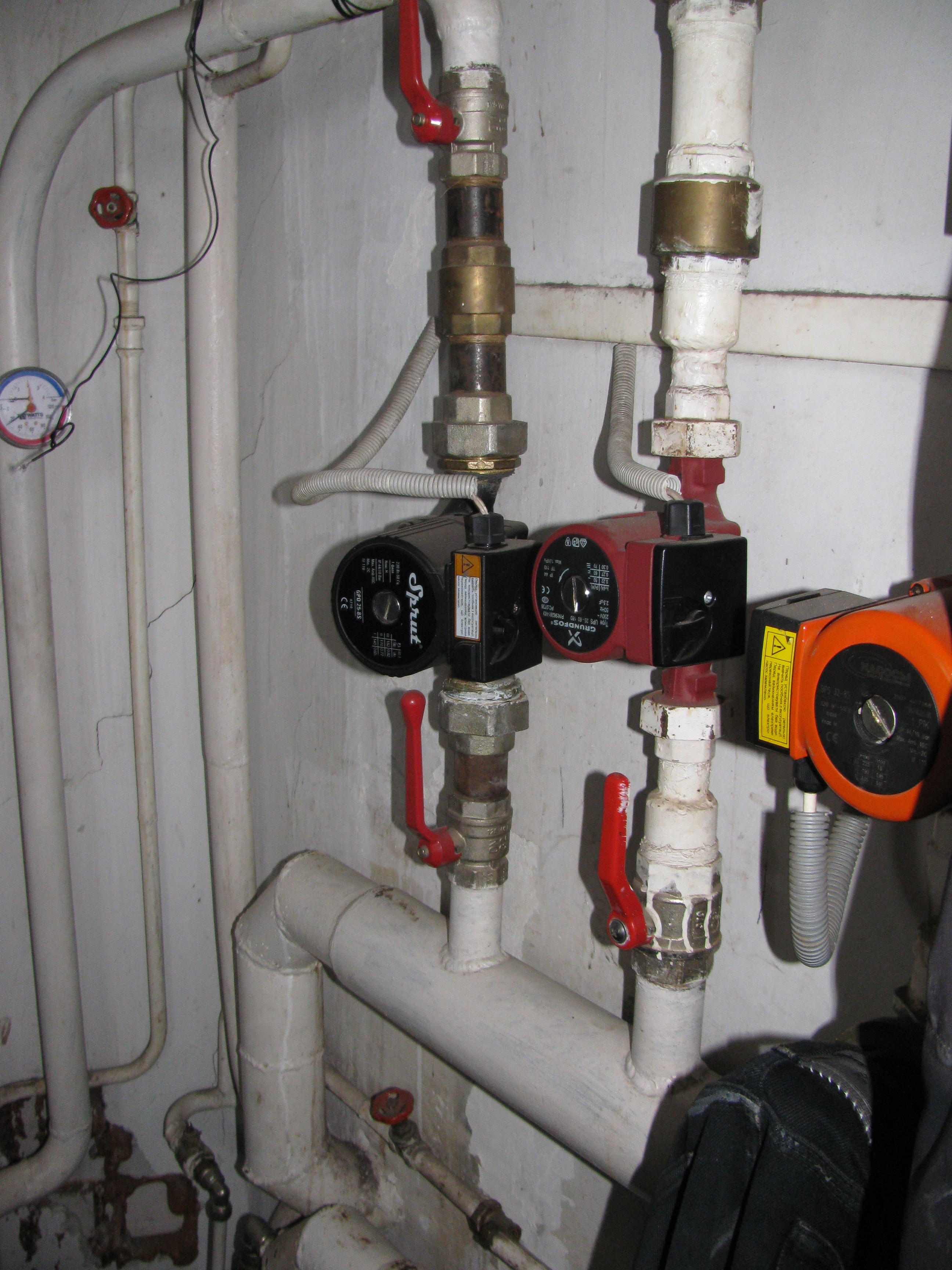

Добрый день! Не хочется создавать новую тему... Если можно, задам свой вопрос здесь. Спроектировали котельную с двумя твердотопливными котлами и гидравлической стрелкой. К слову, ее мы проектировали в первый раз. Смонтировали, запустили котлы, а отопительный контур не работает. Работает только циркуляционный конур котла. Подскажите, в чем может быть причина! Принципиальную схему прикладываю!
Прикрепленный файл  ____________.pdf ( 104,09 килобайт ) Кол-во скачиваний: 1305

Целью проекта была замена газовых котлов на твердотопливные. Граница проектирования была определена до коллекторов. Прикрепляю фото сущесвтующих насосов (не знаю зачем, а вдруг пригодится smile.gif

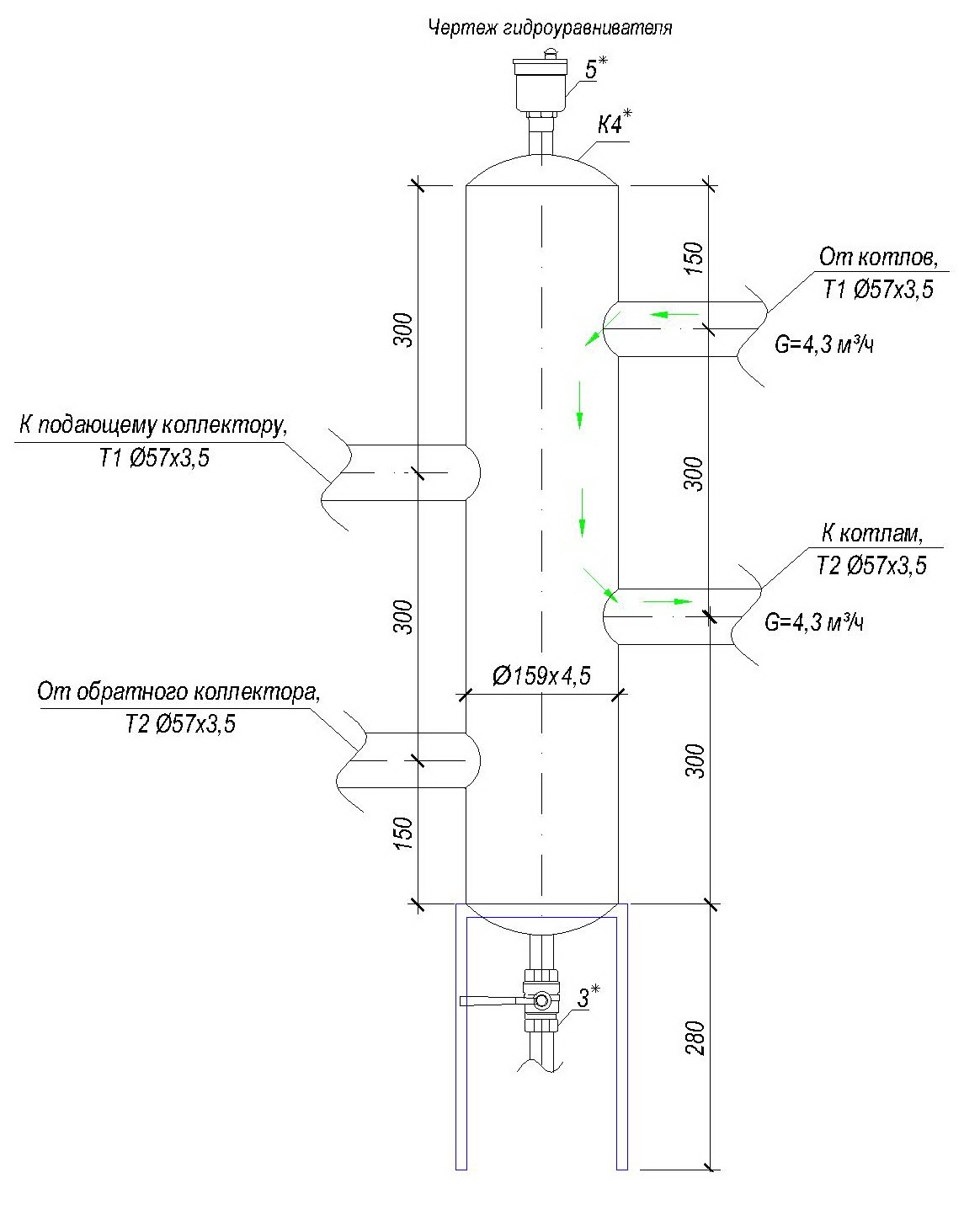

Подскажите! Что делать! Как выходить из ситуации! И почему все же теплоноситель не идет через гидроуравниватель в состему отопления???
Аннна)
сообщение 2.11.2012, 13:54
Сообщений: 33
Регистрация: 14.1.2010
Из: Кривой Рог
Пользователь №: 44280
Дополню еще: как толькгидрострелку убрали (вырезали) - система начала работать!!!
Wiz
сообщение 2.11.2012, 14:40
Сообщений: 2660
Регистрация: 20.3.2005
Пользователь №: 570
Не удивительно!!!
Насосы контуров стали одноверменно и "котловыми" насосами, потому как в противном случае гидравлическое сопротивление стрелки меньше сопротивления котлового контура. Вода - не "дура", абы куда не потечет, даже если кажется, что вроде все правильно нарисовано. И текло у вас все через стрелку обратно в систему, а котлы стояли без циркуляции.
Вы не правильно интерпритируете слова производителя котлов.
Предназначен для системы с естественной циркуляцией это лишь означает, что данный котел имеет малое гидравлическо сопровтивление и может работать в системе отопления с естественной циркуляцией. И совсем не означает, что при схеме с гидравлической стрелкой на котловой контур не нужно ставить свои цирк. насосы.
Аннна)
сообщение 2.11.2012, 14:41
Сообщений: 33
Из: Кривой Рог
Прикрепляю еще чертеж гидроуравнивателя! Посмотрите, пожалуйста! Может что-то не так сконструировано...
