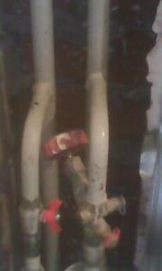

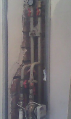

Всем привет.Делаю новострой 14-й этаж,концевой.Дом монолит с проветриевым фасадом.Читал ниже тему про 2-х трубный стояк,но у меня все наоборот.На концах стоят шаровые,за ними сбросники воздуха,разводка по полу последовательная.Перед шаровым на обратке косой винтель с двумя дренажами,я так понимаю клапан давления,пока сильно неразбираюсь,но очень хочу научится.Первый раз,когда запустили отопление,все радиаторы заработали.Слабовато,но грели.ТСЖ объяснило,что температура подачи поднимется с понижением температуры на улице.Вроде все,всё поняли.Но через пару дней мои радиаторы остыли.Воздух спускал раз по 5-6 в день.Пока спускаю нагреваются.перестою холодные.Взял здоровенное ведро,отсоединил обратку и в него,включаю подачу все батарейки загрели,одеваю обратку на их стояк опять холодные.Все это время сбросники потихоньку шипели.Показал ТСЖ всю эту картину,кричат,мол что-то у них с давлением,мол большие потери тем-ры по обратке,из-за этого насосы недогоняют давление.Прошел месяц все по прежнему.Решил поставить перемычку между трубами и проверить тянет или нет.Поставил включаю и в мгновение подача с обраткой нагрелась.И как по иронии судьмы в этот момент ходят сантехники и везде спускают воздух,ну за одно и ко мне.Говорят,видишь стояк работает,потключай систему и все будет в поряде.Они ушли,потключаю и вроде заработало,спустил везде воздух.жду.Из 5-ти батарей,4-е заработали,но одна нет,по счету от стояка 2-я.Перекываю за ней все радиаторы,начинает греть.Не знаю,что делать?Пишу по счету на каком радиаторе сколько регистров,может их перевесить:
1-6 чугун
2-9 алюм.
3-6 алюм.
4-5 алюм.
5-4 алюм.

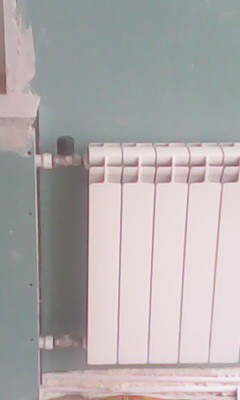

На радиаторах стоят винтеля регулировачные и отсекные.Пробывал регулировать,1-ю,3-ю,4-ю,5-ю уравновесил,одна 2-я холодная.Вот и думаю либо давление мало,либо я что не так делаю?Может сбросники поменять?Может с помощью клапанов,тоже ТСЖ сначало должно уровновесить стояк?Или кто-то снизу что-то наделал,что у меня такое давление? Заранее блогадарен всем.

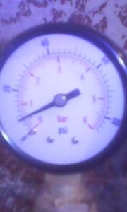

Сделал фото. Сегодня поставил монометр показывает 0.5psi.

Там же по красной шкале вроде бы bar написано, значит 0, 5 бар=5м вод столба. Вот только что за единица измерения psi не знаю. А на втором фото на обратке очень похож на ручной балансировочный клапан.

Что за схема с отметками уровней и 5м.вод. столба это нормально?

Saroms, ответить на вопросы не можем, т.к. не знаем где стоит манометр - на прямой или обратке (вообще-то 5м - это мало), какое подключение радиаторов (снизу-вниз или другое) и пр. Схему надо изобразить и поставить отметки уровней приборов, пола и гребенки на входе. Кстати, радиаторы какой марки? Может все же биметаллические?

Марка радиаторов S3 500.Нарисовал схему,но на телефон снять не получается,качество г... .Напишу замеры от пола:

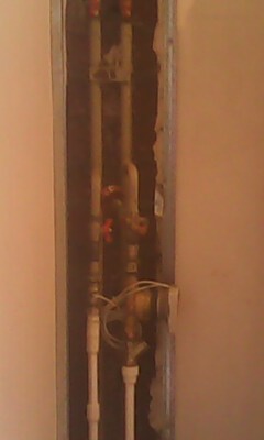

По фото подача сверху-вниз. Радиаторы непонятные 500 - это расстояние между пробками, а марка S3 незнакома. Если накоротко замкнутая работает и греет, то все дело в квартирной системе. Попробуйте запустить только один 2ой радиатор, перекрыв остальные. Когда его пробьет, то включить и прочие. Еще можно вентилями на приборах попробовать порегулировать немного. Но, вообще, впечатление, что по магистралям у вас плохо идет. Попросите слесарей балансировочник приоткрыть на квартире.

Меня смущает : 1 ) это входящие винтеля особенно трех ходовой , его бы поменять 2) это что за счетчик ? 3 ) винтеля с колпачком на радиаторе что за производитель ? На обратке поставить просто прямую американку полно проходную. И открыть колпачки ...да под счетчиком что то типо грязевика ???что это ? На обратке
Сообщение отредактировал Marat_Marat - 19.11.2012, 22:21
