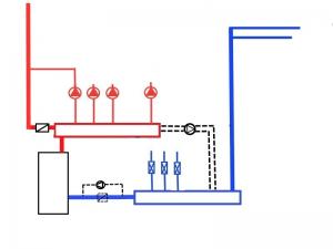

Хочу давно дать пищу для скучающих умов. Один знакомый грозился в декабре вывезти меня в среднюю Россию, где у него есть большой дом, в котором местные понакуражились с системой отопления так, что с ними разговаривать уже не хочется, котёл был доселе трёрдотопливный, но к дому пришёл газ, что в корне меняет ситуацию. С перепугу сразу был куплен котёл Бакси и ещё какая-то не имеющая названия фигня.
Короче, я тут долго ему рассказывал о том, как такие системы проектирует Йота, что такое гидрострелка (вы бы видели эти глаза! ГИДРОСТРЕЛКА???!! Да ты что, басурман?!!) и тому подобные пердимонокли.
Так вот, понятное дело, что придётся лепить гидрострелку, иначе зафачим котёл азотной кислотой, однако, хочется прикрутить на гидрострелку такое нечто, что при отключении электроэнергии перекрывало бы сечение стрелки и котёл с системой переключался бы на самую что ни на есть гравитационку.
Глаза закрою - вижу: этакий поворотный затвор или гигантский (несколько гигантских) полнопроходных нормально закрытых соленоидов. Так просто не протащит, система большая и дом тоже.

Цитата(HeatServ @ 2.11.2012, 19:57) *
С перепугу сразу был куплен котёл Бакси...
Котёл-то энергозависимый.
И хоть убейте, не пойму, зачем стрелку лепить где нужно и где не не нужно. При одном котле она вообще не нужна, ИМХО

Цитата(HeatServ @ 2.11.2012, 19:07) *
Йота, а на Ваших картинках, где изображён один котёл и гидрострелка подразумевается, что котлов много?
Где это у меня к одному ГАЗОВОМУ котлу была стрелка?
Стрелку употребляю в каскаде котлов. С ТТ котлами - бак аккумулятор, который в тоже время выполняет функцию гидроразделителя.

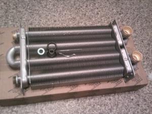

Гость_ЁЖик_*
сообщение 3.11.2012, 18:06
При полном согласии с первой частью поста (про напольные котлы (кстати, у них не всегда чугунные теплообменники)), следовало бы полностью не согласиться со второй частью (про настенные котлы).
Вот ниже фото. Обратите внимание на форму рёбер теплообменника. И тогда сразу становится понятно, почему в паспортах приличного кол-ва настенных котлов прописана нижняя рабочая температура =30 и более... (несмотря на точки росы пропанов там... или бутанов... а может и метанов)
________________________________________________________________________________
___
Именно на этом моменте и "спотыкаются" признанные авторитеты, заявляя, что мол темп-ра обратки ну никак не может быть ниже точки росы для применяемого топлива (даже если с учётом влажности и высоты над уровнем моря (хотя.. причём здесь море...)).
Сообщение отредактировал ЁЖик - 3.11.2012, 18:07
Lyko
сообщение 3.11.2012, 18:41
Сообщений: 355
Регистрация: 2.1.2010
Из: Ростов-на-Дону
Пользователь №: 43583
Есл это - рецензия на сообщение, то в нем совсем ничего нет (!) о материале ТО.
Тоже, к слову - чугун более "кислотоустойчив", чем сталь.
" Вторая часть" весьма зыбкая и не содержит утверждений, кроме бесспорных blink.gif
теплосьем осуществляется "турбулентностью" потока в теплообменнике и его тонкой стенкой.
Это не так?
имеет куда больше шансов "отобрать" тепло и создать на поверхности ТО со стороны горелки "условия" для появления конденсата.
"Куда бОльше шансов" - по сравнению с емкостным ТО в напольном котле. Уже ТОЛЬКО теплосопротивлением, зависящим И от ТОЛЩИНЫ стенки.
Для большего понимания - речь о теплопередаче газы/стенка/вода. ("Оребрение" не включено)
Сообщение отредактировал Lyko - 3.11.2012, 18:44
