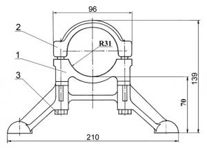

Была запроектирована горизонтальная 1-трубная система отопления с осевыми замыкающими участками, с чугунными радиаторами, которые крепятся к стенам на кронштейнах. Выяснилось, что к стенам крепить нельзя, так как они из сэндвич-панелей. Если радиаторы расположить на опорах, можно ли пройти замыкающим участком ф15 под прибором под опорой? P.S.: скрыть трубопровод в штрабе пола невозможно по требованиям заказчика.
сообщение 8.11.2012, 1:29
Сообщений: 33607
Напольные есть,но дороговаты. Но ведь их не каждый день меняют и их стоимость в составе всей системы или всего ремонта квартиры или дома не так и велика.
Сэндвич панели не самонесущая конструкция.
Они крепятся к металлокаркасу.
Можно попробовать между горизотальными стойками кинуть металлический профиль либо между горизонтальными прогонами и к нему крепить кронштейны.
А еще проще заменить ОП на конвекторы с напольным креплением.

Так и я же не против того что из квадратной трубы можно сварить нормальные ножки- даже чрезмерно симпатичные для склада, и в самый раз для офиса.

Уточняю, здание розничной торговли, так что такие шикарные чугунные радиаторы, стилизованные под начало ХХ века, вообще никому там не нужны wink.gif Просто обычные секционные, минского завода, даже опоры готовые они изготавливают. Меня волнует только вопрос, могу ли я пройти замыкающим участком ПОД ОПОРОЙ, или требуется какое-то другое решение?

Цитата(V_era @ 8.11.2012, 22:24) *
Просто обычные секционные... Меня волнует только вопрос, могу ли я пройти замыкающим участком ПОД ОПОРОЙ, или требуется какое-то другое решение?
Под изображенной опорой пройти трубой - большого умА надо. "Самопальные" опоры для такого варианта -
1.Рама с опорой 2-х "ног" на пол и с приваренными в размер кронштейнами. Крепеж к стене - "лишь бы не оторвалось" (усилие отрыва?).
2. То же с "ногами" в виде перевернутой буквы Г... т.е. вот так ..L rolleyes.gif
(Материал - профиль "квадратная труба" 20х20мм. + ст. кронштейны "под заделку в стену")

как я это в спецификацию заложу - опора "самопальная"?? я вообще не поняла эту конструкцию, а тут целый узел разрабатывать dry.gif может быть есть что-то типовое, наподобии? кстати, про "большой ум", что вы имели ввиду: что МОЖНО так провести или НЕТ??? намёк не понят rolleyes.gif
могу ли я пройти замыкающим участком ПОД ОПОРОЙ?
Если это физически возможно- проводите трубу и спите спокойно.
Не самопальная, а "опора радиаторная индивидуального изготовления"

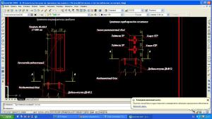

..Еще лет 30 тому назад не возбранялось в рабочие чертежи ..теплотрассы внести лист, например, с "мертвыми опорами", где для монтажников был нарисован НЕ ТИПОВОЙ узел, а то, как это должно выгллядеть, каких размеров, сколько чего и куда приваривать.. (М. опору делают "по месту")
Судя по размерам на рис. "вашей" опоры - туда пролезет "что-то" диаметром ок. 4-5см. blink.gif Вне зависимости от диаметра (?) вас "помЯнут" монтажники (если труба железная). И еще больше - ..уборщицы в офисе за эту трубу "строго на полу", даже если она будет П/пропиленовая.
Вар.1 "девайса" :
Сообщение отредактировал Lyko - 9.11.2012, 2:47

Цитата(Lyko @ 9.11.2012, 2:40) *
Вар.1 "девайса" :
Ой спасибо за чертеж, попробую использовать. Непонятно только, почему "резьба/шуруп (в дерево)", почему дерево, если у меня сэндвич-панель?
Узел "разрабытывался" для бревенчатого домика по "техзаданию" с опорой на пол. Потому и шуруп. blink.gif
Вам предлагал тО же, но с "ногами" в виде "L" к стенке тогда можно крепить... символически. Нагрузка чисто "на отрыв". (На случай "ванДалов") ph34r.gif
(к-во кронштейнов из расчета 1 кронштейн / 3-2,5 секции. Т.е. на 12с. (чуг.) - 4 (5) кронштейнов. Но не меньше 3 шт. на радиатор.
