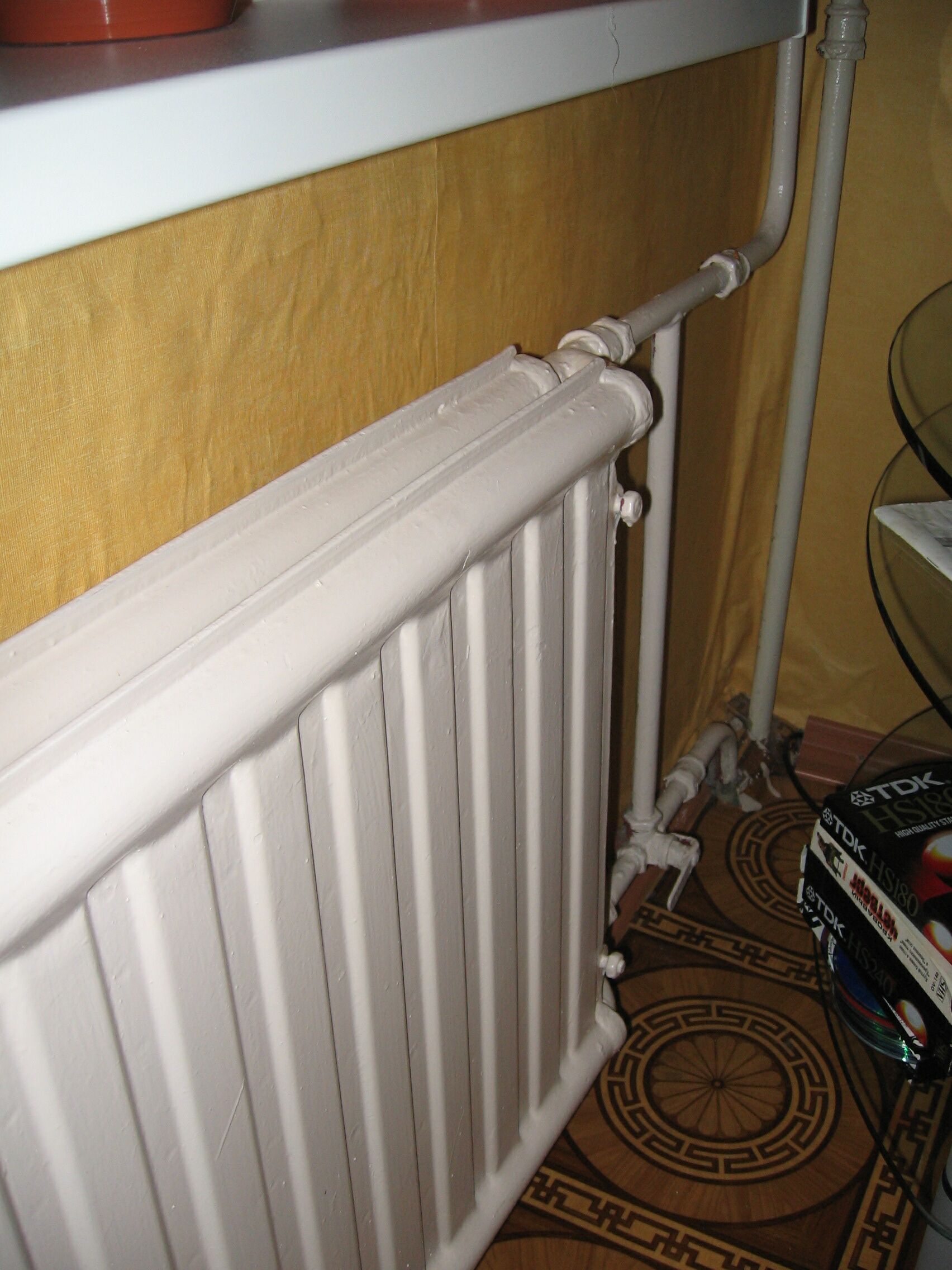

Уважаемые специалисты,помогите пожалуйста решить проблему. У меня квартира находится на 1 этаже, в комнате прямая труба отопления идет транзитом наверх, далее сверху проходит через все этажи обратно ко мне в радиатор. В прямой вода горячая, когда же приходит в мой радиатор-еле теплая. Что делать? Сантехники говорят что ничего сделать нельзя. Зимой очень холодно.

Самое простое - добавить секций в радиатор. Судя по всему, система однотрубная с П-образными стояками с нижней разводкой, с "холостой" подъемной частью. Этажей сколько в доме? Проблема с отоплением была всегда или появилась позже? Причин может быть много - от несанкционированного вмешательства в конструкцию системы со стороны жильцов верхних этажей до ошибок еще на этапе проектирования.

2 vovik1974
Если есть возможность, сделайте фотку своего радиатора (чтобы на фото попали сам радиатор и стояк) и выкладывайте в эту ветку.

Вообще-то обычно (все дома-то у нас типовые) в таких домах, где реализована П-образная разводка с холостым подъемным стояком на подъемной части висит радиатор именно жильца на первом этаже, потом холостой до 9-го этажа и вниз уже с радиторами.
Поэтому (если уж самому городить) нужно подключаться к подъемной части стояка в двух местах, но ни в коем случае не подключаться по двухтрубной схеме (одна врезка в подачу, а одна в обратку), потому что тогда будет суд Линча, и судить будут Вас.
Соответственно нужно также сделать замыкающий участок и установить терморегулятор или на худой конец вентиль для регулировки теплоотдачи прибора.

Гость_vovik1974_*
сообщение 5.10.2006, 20:56
Вот это чудо

Гость_DEN_911_*
сообщение 5.10.2006, 22:25
Вобщем-то нормально... 8)
Я бы сделал так:
- обратку делай прямёхонькую (кусок трубы и 2 сварных стыка)
- от радиатора продляй подводки к подаче (две новые врезки в стояк)
- на нижней подводке ставиш шаровый кран (это будет регулирующий орган, так что ставь самый хороший что найдёш, подойдет любой аналог с небольшим сопротивлением)
- смещённый участок выкидываем, а подводки делаем под уклоном, направление как этот знак <
- и главное кран маевского в самом верхнем левом углу батареи!!! Иначе не запустишь эту установку
Батарею оставляем на месте, а зимой сердце подскажет на сколько призакрыть/приоткрыть шаровый краник.
