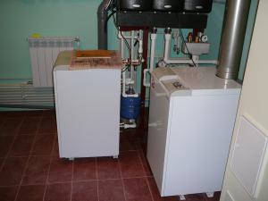

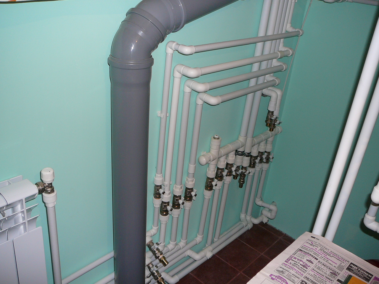

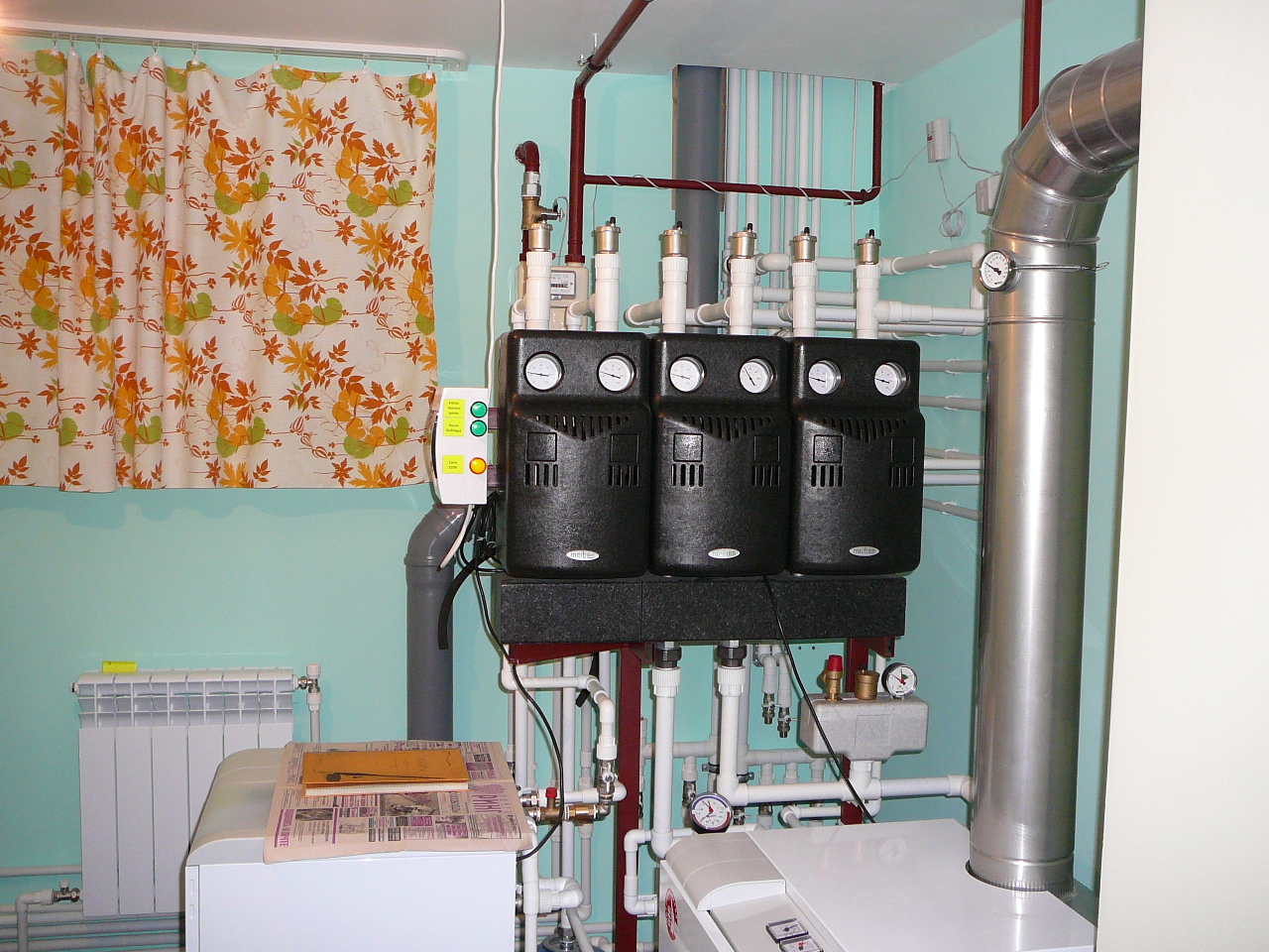

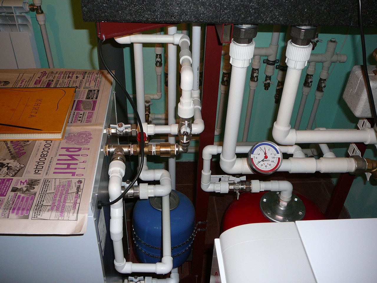

Добрый день.

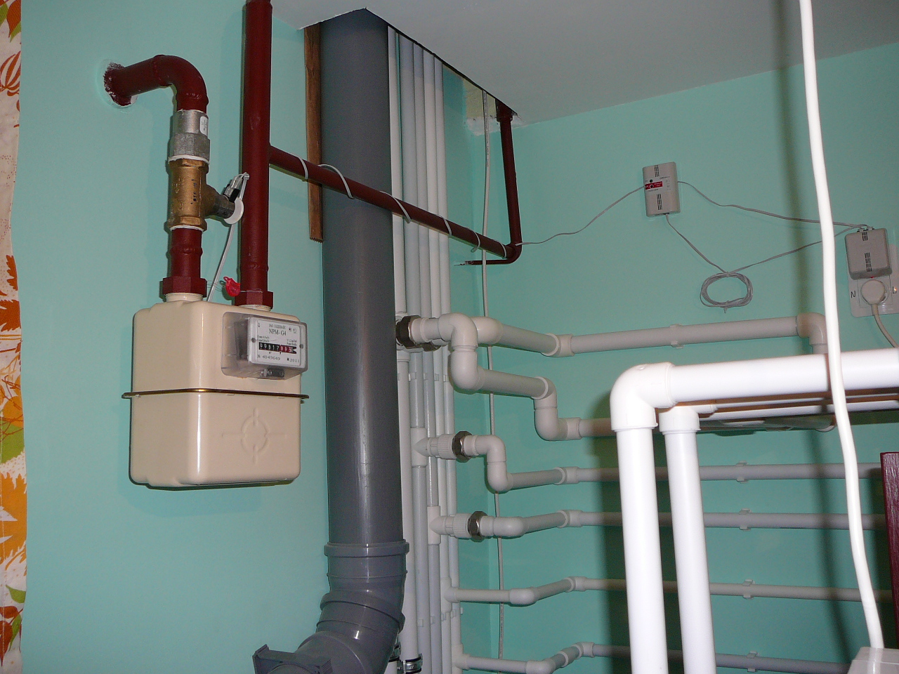

Прошу подключитьсяк решению проблемы специалистов понимающих о чем разговор.
Система отопления закрытая.
Цокольный этаж, 1 этаж. 2 этаж.
Котельная в Цокольном этаже. Установленное давление в системе 1,2 Бар.
через сутки после зпуска появляется воздух в радиаторах второго этажа, поднимается давление 1,4 Бар.
через вдое суток 1,6 бар и т.д.
Выпускаю воздух из радиаторов 2 этажа, давление падает на установленное 1,2 Бар.
На следующий день опять воздух в радиаторах 2 этажа.
Похоже я совершил какую-то ошибку в монтаже.
Выложу фото. Прошу подсказать где ошибка.
Сообщение отредактировал Алексей211 - 14.11.2012, 19:11

Алюминий есть в системе ( радиаторы)?
Алексей211
сообщение 14.11.2012, 19:13
Сообщений: 23
Регистрация: 14.11.2012
Пользователь №: 170378
Все радиаторы алюминий 170 секций на весь дом.
alexius_sev
сообщение 14.11.2012, 19:16
Сообщений: 1997
Регистрация: 4.11.2010
Пользователь №: 79559
Вот алюминий и газит,либо подождать пока большая часть кислорода выйдет или поставить авт воздухоотаодчики на кажд рпдиатор

При взаимодействии водой по ph в щелочную сторону, образуются пузырьки газа, кислорода вроде. Обычно у ал. Радиаторов внутри покрыти синтетическим поерытием. У вас видимо либо его нет либо оно очень некачественное

Водорода, на нашем форуме уже писалось об этом. Кстати который хорошо горит! Если радиаторы китайские, то водород может выделяться, пока не появятся сквозные дырки в радиаторах, но может проити через пару недель.

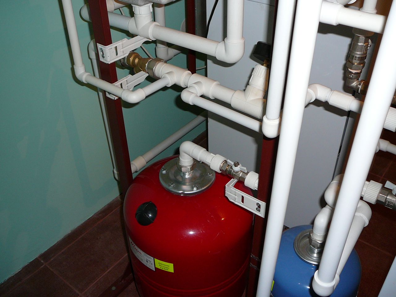

Реакция алюминия должна закончиться, если не пополнять систему. Нельзя заполнять систему смягчённой водой. Проблем, обычно, больше в системах с щелочной термофикационной водой центрального отопления. В индивидуальной системе в течение месяца может уравновеситься кислотно-щёлочной баланс и реакция прекратится....
Проверьте ещё целосность мембраны расширительного сосуда. Если она повреждена или малое начальное давление воздуха, то при остывании давление сильно падает, а при нагреве так же много растёт...

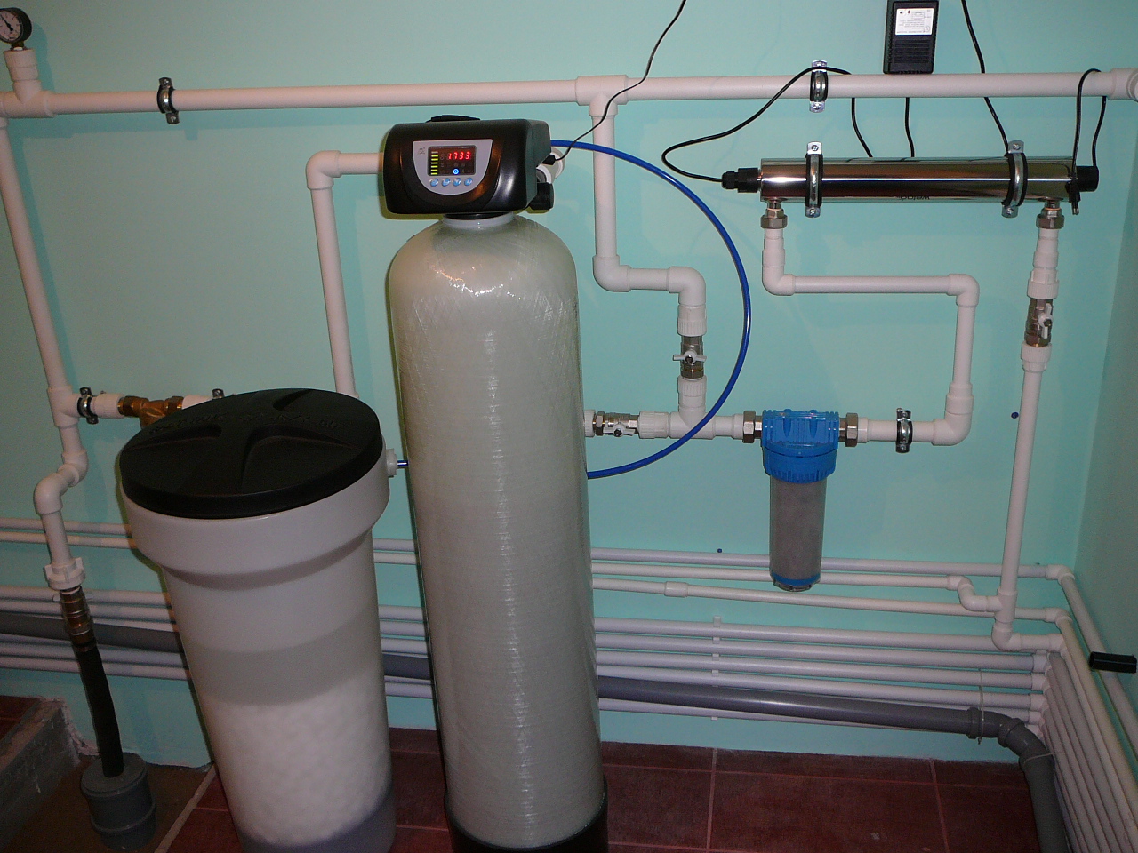

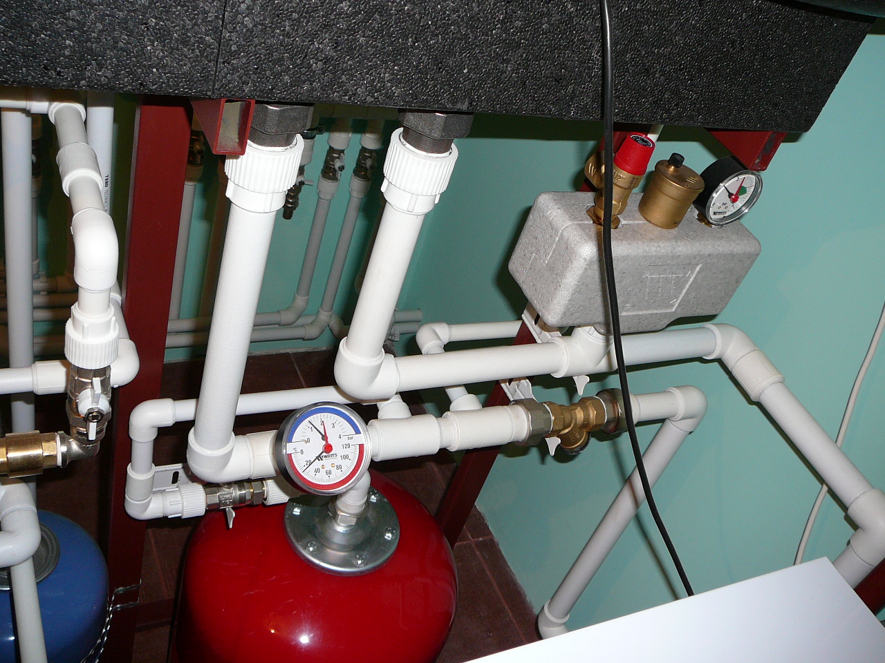

У меня стоит водоподготовка, Умягчение воды.
Вода в скважине жесткая, много извести поэтому поставил умягчение.
Догружаю фото.
Почему нельзя заполнять смягченной водой?

Мембранный бак проверил, давление в норме.

http://www.radena.ru/catalog/detail/1669/
Здесь указаны оптимальные значения ph 6,5 - 9
У вас до какого значения умягчение идет в водоподготовке?

2Al+3H20=2Al(OH)3+3H2
но при этом слой гидрооксида алюминия не растворим в воде. Это можно проверить на алюминиевой кастрюльке (1000 цыклов кипячения воды из под крана держит без проблем).
Вопрос в другом, а что залито в систему отопления? Вода или этилен глюколь? Если у него повышеная кислотность, то реакция будет постоянной!
