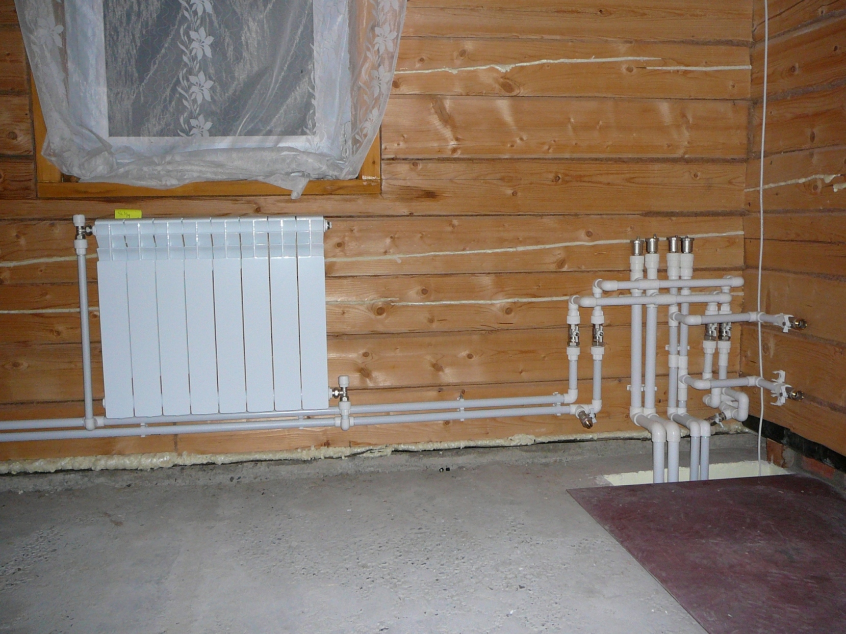

Всем привет.
Пропадал, тоесть занимался решением проблемы и все мимо.
1. Переварил разводку на втором этаже, отпустил воздухоотводчики.
2. Слил всю воду, привез дистилированной 200л, закачал.
сейчас PH 7.25, Жесткость 1.8
Прошло три дня, а воздух на втором этаже как был так и есть.
Так, что дело не в PH
В то время когда снимал это фото на 2 этаже сегодня,
отлично слышал как сработал воздухоотводчик, тоесть воздух гонит с низу.
В данный момент работает только радиаторное отопление и бойлер периодитески включается от термостата.
ТП в отключке.
Проблема не решена.
Сообщение отредактировал Алексей211 - 26.11.2012, 20:18

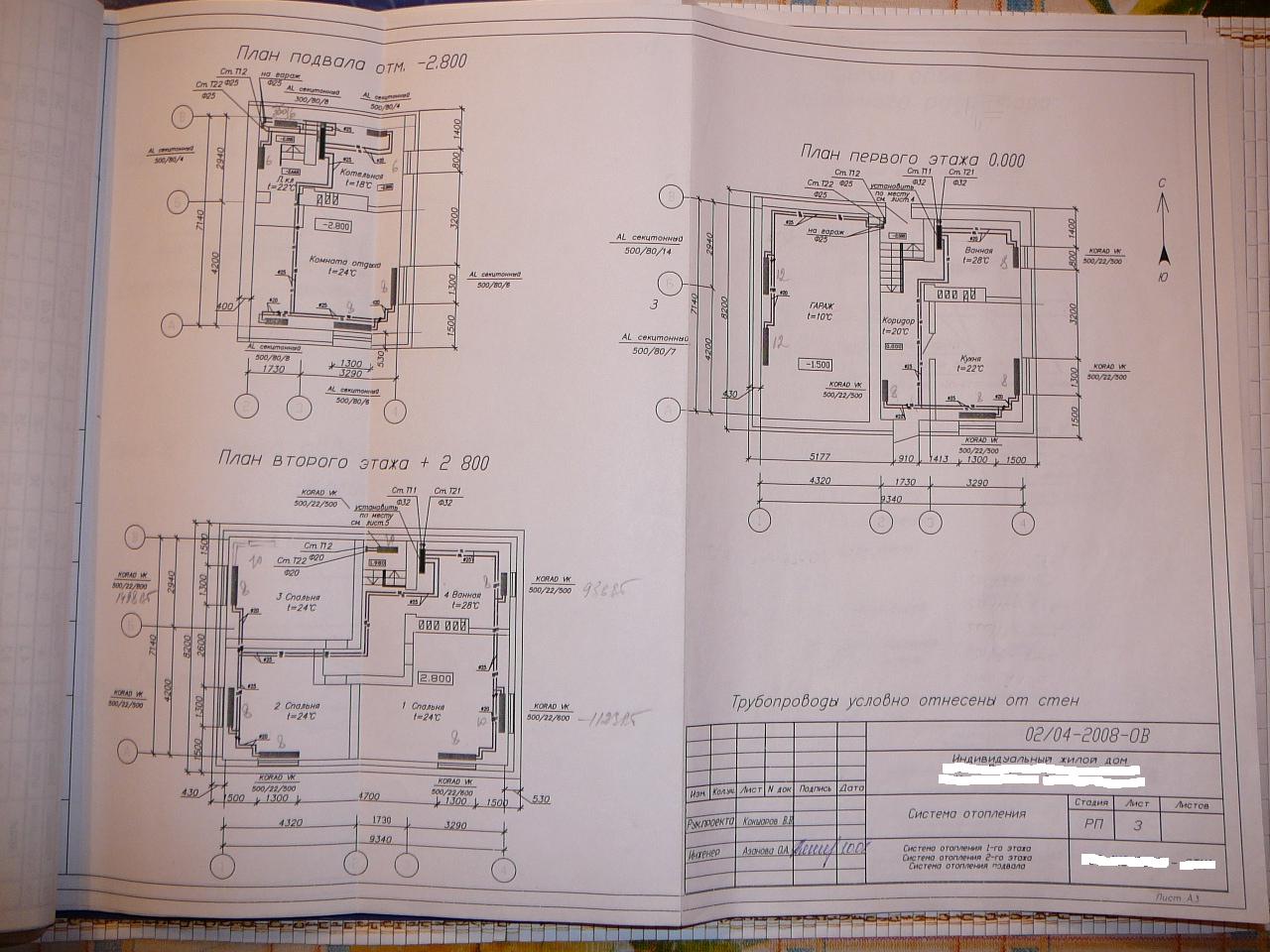

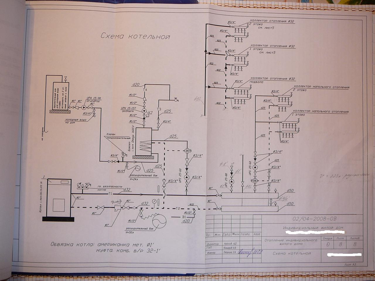

Автор, начните с .. выложите проектные схемы, поскольку без них можно говорить лишь о РН теплоносителя, а завоздушить еще может от гидравлического режима, который никто не проверил ибо проекта похоже у вас нет.

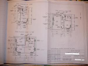

Выкладываю прроект.

На подаче или диаметр трубы на порядок увеличиваешь или или бак небольшой ставишь относительно подаюшей трубе, выполняет роль воздуха сборшика, от них же ответвления на радиатор только с нижней части. Во всех зависимыс системах это мертвые точки, обмен воздуха - воды там естественный, то есть медленней воздух поднимается вверх чем напор толкает его в ветку радиаторную. Да и температура сбавь, и насос проверь, там где воздух сверху сбрасываешь, при работе он подсасывает.
П.с. Автору, ты человек отчаянный если электрику по пене кинул, еще и дом весь дерево, при любой искре пена будет гореть с удовольствием, переделывай электрику, а то дом спалишь как спичьку и пузырьки уже выгонять не надо будет)))

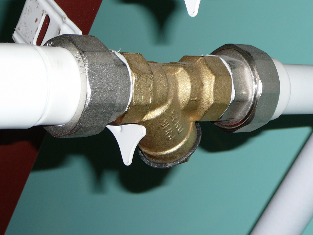

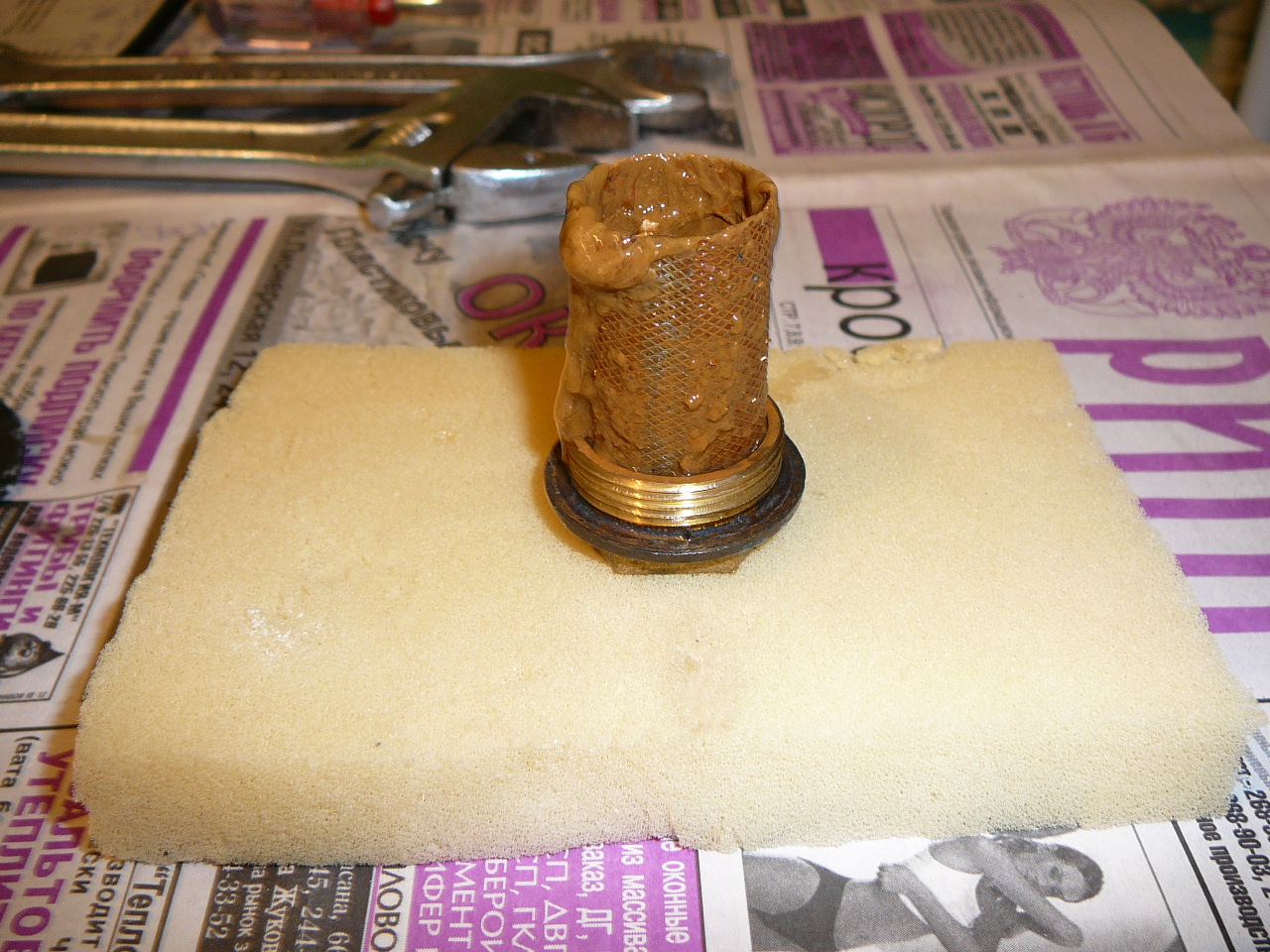

Всем привет.
-Пять дней назад вскрыл фильтр на обратке, оказалось забит какой-то ржавой слизью как сопли
промыл поставил, все запустилось.
-Три дня полет нормальный, воздуха небыло на 2 этаже.
-Четвертый день, воздух в 1 батарее из 7 шт. второго этажа.
- Через пять дней, сегодня проверил воздух в 3 батареях я охренел.
Опять все поновой постепенно начинается.
helpsmilie.gif Короче в чем прблема не пойму.,?
Два дня работало без всякого воздуха. Работаю только радиаторы и бойлер.
Похоже, что работает система на низких температурах. Слизь и газы может быть результатом развития анаэробных бактерий при температурах ниже 65*С.
Вода при этом имеет неприятный запах канализации.
Если так, то надо промыть не только фильтр, но и всю систему и заполнить свежей водой. Не работать на низких температурах в котле. Лучше ставить смеситель после котла, а в самом котле вода должна быть не ниже 70*С - 75*С для дезинфекции.

Вчера снял фильтр опять забит коричневой слизью.
Отдал химикам на анализ эту слизь. Предварительно сказали: биологического происхождения, где-то застой в системе,
давай думать: а застой-то есть.
Стояки по теплым полам идут на второй этаж ( с учетом будущих полов) а теплый пол только в подвале и на первом этажах,
Вот и застой и второе ТП я не включал давно, автоматику только вчера купил.
Думаю со слизью прблема оттуда вылазит.
И последнее.
В расширительном баке установил давление 1,5 Bar. Также и в системе.
Теперь ждем. О результатах отпишу.

Всем привет.
3 дня полет нормальный, воздуха нет.
На 4,5 день начинает появлятся воздух, смотрел позавчера в 3 радиаторах немного, пшик 3-5 сек. и все.
Видимо опять придется фильтр смотреть.
Работает вся система радиаторы, ТП, и бойлер.
Температура на котле по манометру от 60-78 в этих пределах.

Давление система как держит? Я имею в виду на одном уровне, после того как вы подпитали её или есть колебания вправо - влево.
