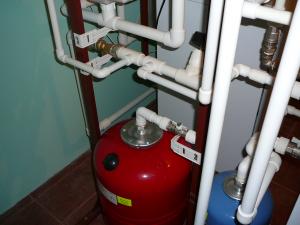

Всем привет.
Давление накачал 1.5 бар.
если воздух не выпускать неделю поднимется на 1.6 бар. и так по наростающей.

Скорее всего бак расчитан на вашу систему неверно. И ещё два вопроса: 1. Какого цвета у вас бак? 2. Ваша система имеет автоматическое регулирование по температуре или работает постоянно в одном режиме?
Так и должно быть. С нагревом давление будет увеличиваться до определённого предела. А Вы как хотели?

Бак красного цвета.
Температура в автоматическом режиме 60-78.
котел протерм 40 PLO.

Цитата(Алексей211 @ 13.12.2012, 9:00) *
Всем привет.
3 дня полет нормальный, воздуха нет.
На 4,5 день начинает появлятся воздух, смотрел позавчера в 3 радиаторах немного, пшик 3-5 сек. и все.
Видимо опять придется фильтр смотреть.
Работает вся система радиаторы, ТП, и бойлер.
Температура на котле по манометру от 60-78 в этих пределах.
Ставьте автоматические воздухоотводчики! Есть такие, которые похоже как краны Маевского (что было предложено давным давно)
Да ,но с остыванием-должно уменьшаться!?
А Лёха говорит,что по нарастающей.
Значит газообразование всё-равно происходит.
