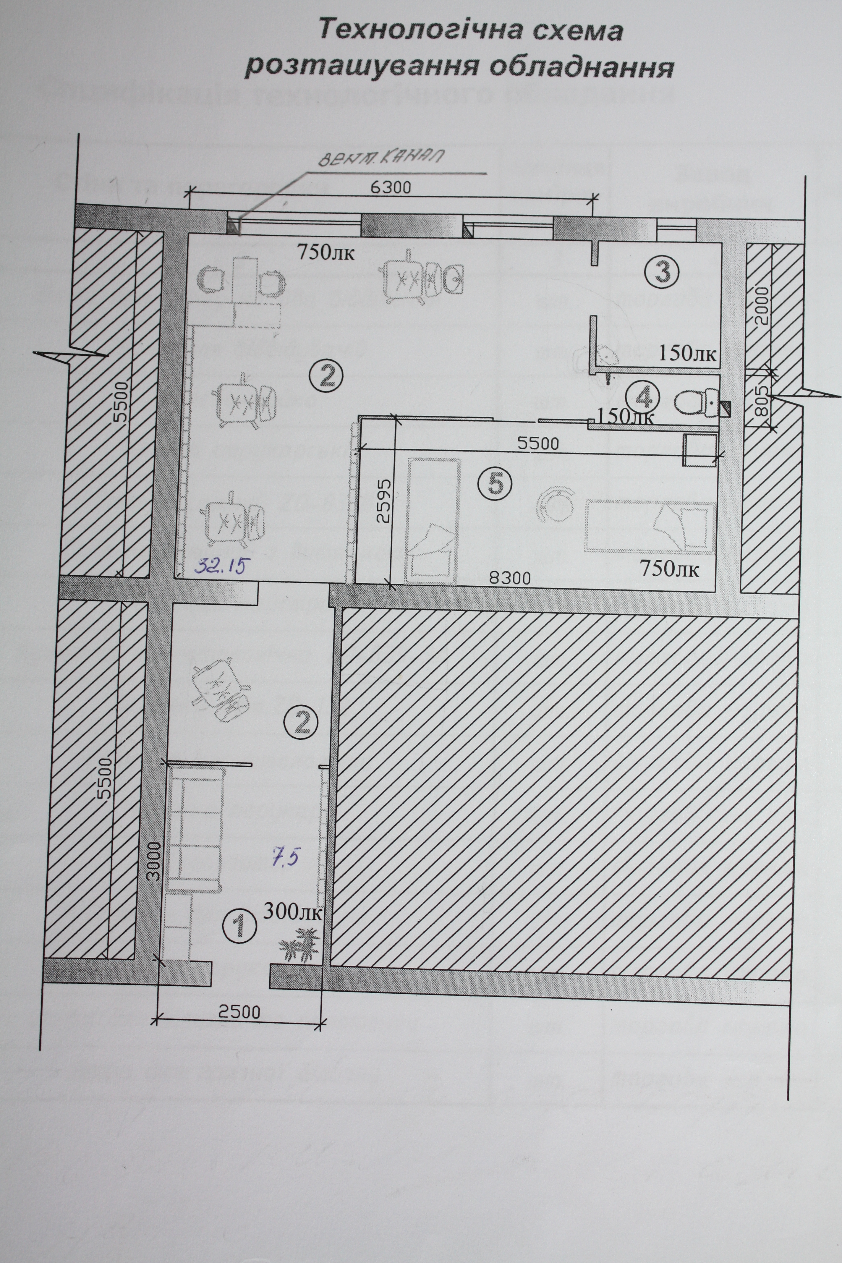

какие варианты отопления помещения площадью 60 кв.м., что расположено на первом этаже 5-ти этажного дома, которое будет использоваться под парикмахерскую. До реконструкции это была 3х комнатная квартира с газо-водяным отоплением на которое брала тех.условия, делала проект согласовала в газконторе, отключалась от централизованного отопления. Сейчас для переоформления тарифа на газ с бытового на коммерческий заново нужно брать тех.условия на газ и делать документы заново, несмотря, что в натуре все готово. Платить за документы 1,200 баксов сейчас нет возможности. Думаю отключать газ. Ставить масляные обогреватели или инфракрасные обогреватели, что лучше?

Для переоформления тарифа не нужно брать новые ТУ и соответственно платить за это.
Но это в РФ, а у вас надписи на листочке плана не на русском.Где ваша парикмахерская?

По вопросу. Из двух приведенных масляные. Инфракрасные по сути являются точечными обогревателями, т.е. будет греться ПОВЕРХНОСТЬ куда "светит" нагреватель, при этом скорее всего у вас будут промерзать стены.
Масляной, греет воздух. Т.к. ваши объемы не большие, лучше масляные. Можно еще посмотреть в сторону тепловой пушки. Как минус шум вентилятора, да и если это парикмахерская, волосы летать будут и гореть на нагревательных элементах.

Лучше - оставить газовое отопление. И вот почему: вам для отопления этого помещения (без учёта вентиляции, считаем, что в любом случае она у вас на электричестве) необходимо 3-5 кВт (в зависимости от расчётной температуры наружного воздуха и конструкции стен) в час, возьмём по минимуму - 3 кВт. Это 72 кВт/сут, 2160 кВт/мес.
При тарифе 95 грн/кВт (при потреблении свыше 800 кВт*ч/мес) вы потратите на электроэнергию 205 200 грн, то есть где-то близко к тем самым 1,2 тыс.бакинских рублей.
В то же время при использовании природного газа расход его составит 0,6 куб.м/час (14,4 куб.м/сут, 430 куб.м/мес). При тарифе 72,5 грн/куб.м. расходы на газ составят 32 тыс.грн., то есть раз в 6 меньше - при условии, что у вас нормальный котёл с хорошей автоматикой и организованным регулированием, а не хреначит постоянно на максимум, а регулирование температуры происходит "форточным" методом. Ещё один плюс - от газового котла можно организовать ГВС (я думаю, для парикмахерской это актуально), стоить будет много дешевле чем от электричества.
П.С. Тарифы брала из тырнета, так что за достоверность не ручаюсь.
Расчёты очень приблизительные, "плюс-минус трамвайная остановка", но в любом случае порядок цифр ясен, понятно, что отапливаться электричеством - это всё равно что жечь ассигнации в камине: можно, но ттолько если других вариантов нет. А у вас "на кухне газ". wink.gif так что все затраты на оформление-переоформление окупятся за три месяца. Удачи.
