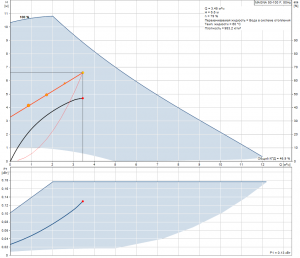

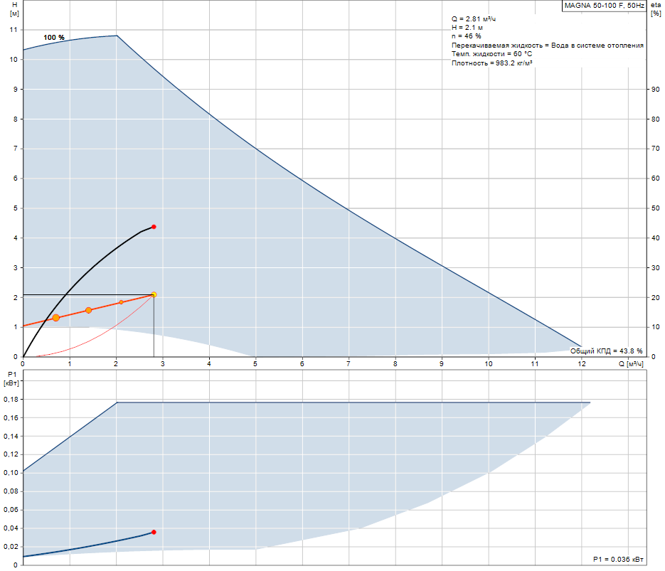

Здравствуйте! Помогите подобрать насос для контура отопления с перспективой (примерной) увеличения длинны системы и тепловой мощности. Первоначально система имеет расход 2,81 мкуб/час и напор 2,1 м.в.ст., наращивание системы приведет к следующим параметрам расход 3,45 и напор 6,62, при этом сразу посчитаны диаметры труб с учетом максимальной нагрузки. Пробовал подобрать насос через WEBСAPS в обоих случаях как вариант можно поставить MAGNA 50-100F. Правда с частотным регулированием никак не могу понять как будет меняться рабочая характеристика насоса в разных режимах и что нужно делать чтобы его настроить на нужный режим. Объясните простыми словами пожалуйста, а то как заклинило... со скоростями как то проще.[attachment=67853:WcapsImage.png]

Выставляете на пульте напор и всё. Насос будет держать этот напор независимо от расхода в пределах рабочего поля (заштрихованного).

Спасибо. А как его выставить там 8 позиций и макс и мин... и какая из них на диаграмме не понятно. или применить функцию постоянного напора?

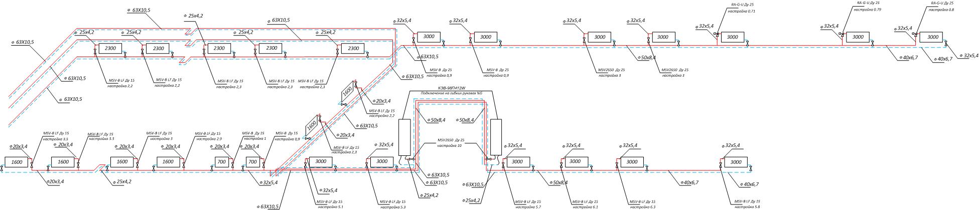

Всего три контура. все они проходят из котельной в цех через торговый зал. А там Ф 63. Заказчик будет против скорее всего... Если увеличу диаметры в начале так напор еще ниже будет, мне кажется будет пропорционально. Хотя попробую конечно.

Все верно, мизерное, но как только на ветки дополнительно вешаю по 10 кВт доп нагрузки сопротивление увеличивается в три раза, даже если магистрали Ду 40. График 75/60 перепад 15 для котлов, ограничение 75 для полипропилена, теплоноситель - вода с этиленгликолем 40%. Подскажите как связаться с Грундфосом?
