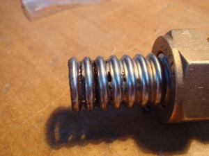

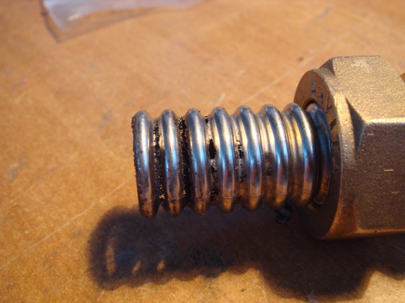

Бог мИловал.. Имею опыт эксплуатации других суперновинок с пластиком и уплотняющими резинками. Например, МП на компрессионных фитингах с надписью (....95*) "проработал" при 92* и Р= 7атм. 3 цикла нагрев-охлаждения.. С подтяжкой "капЕли" после каждого "цикла" до упора.. Подтягивать больше было некуда. Хватило одного дня "эксплуатации".
"Схимичили" монтажники, подключившие возд. завесу металлопластиком вместо ПРОЕКТНОГО "железа". Место, видите ли, было "неудобное" - возиться с железом.
..А также чужой опыт эксплуатации "вечной" гофрированной нержавейки. Скорее всего, с ГВС.
...А какие были "анОнсы"!
