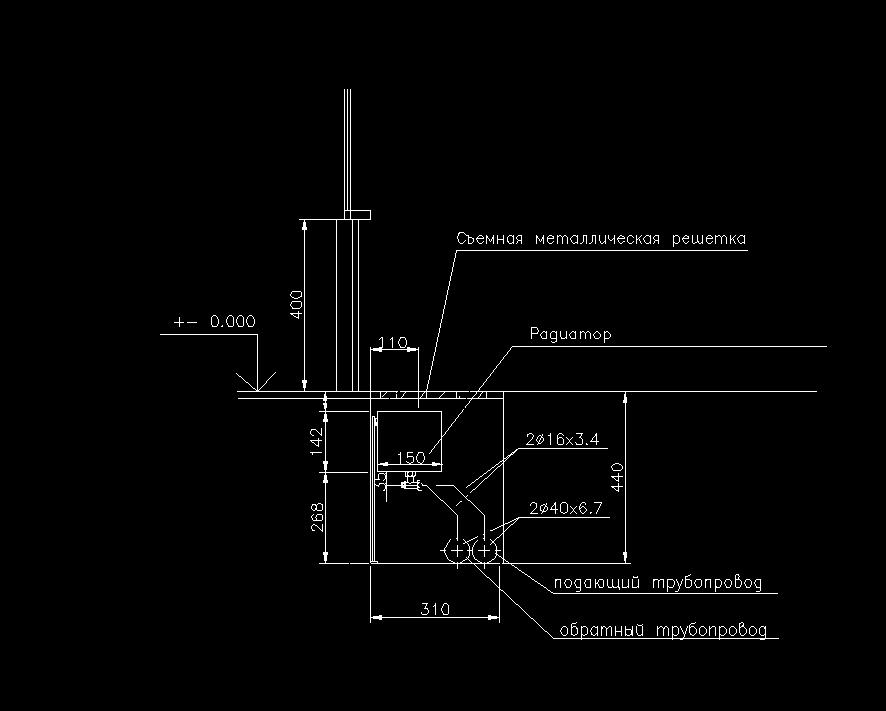

Добрый день. Как изменится теплоотдача прибора, размещенная в нише?

У Вас прибор в нише размещён? или Вы приямок (канал) нишей называете? может вам лучше в данном случаи не радиатор использовать, а специальный отопительный прибор который встраивается в конструкцию пола и закрывается декоративной решеткой?
+100
Еще и с вентилятром прибор применить .....

Справочник проектировщика под редакцией Староверова 75-го года. Том 1. Стр.66.
Тот же справочник 90-го года. Том 1. Стр.69.
Есть в библиотеке АВОКа.
З.Ы. Хотя там для действительно ниши, а не для канала как на картинке.

Прошу прощения, канал.
Требование - без вентилятора.
В полу у Вас должен стоять конвектор из труб с пластинами.
Ищите данные аналогичных внутрипольных конвекторов заводского изготовления. У производителей есть таблицы мощности для них. Да, конструктив тоже лучше всего "содрать" с промышленных образцов.

Книга перед глазами, стр. 102, B4 для 5 случаев а), б), в), г), д) . Так какой из них для этого случая?

Конечно автору деваться некуда и он сам выберет (я имею в виду из этих пяти вариантов). Мне интересно какой бы Вы выбрали вариант. Про себя: я не вижу ни одного подходящего варианта. Я Вам вопросик в личку задавал - что-то Вы не ответили (.
