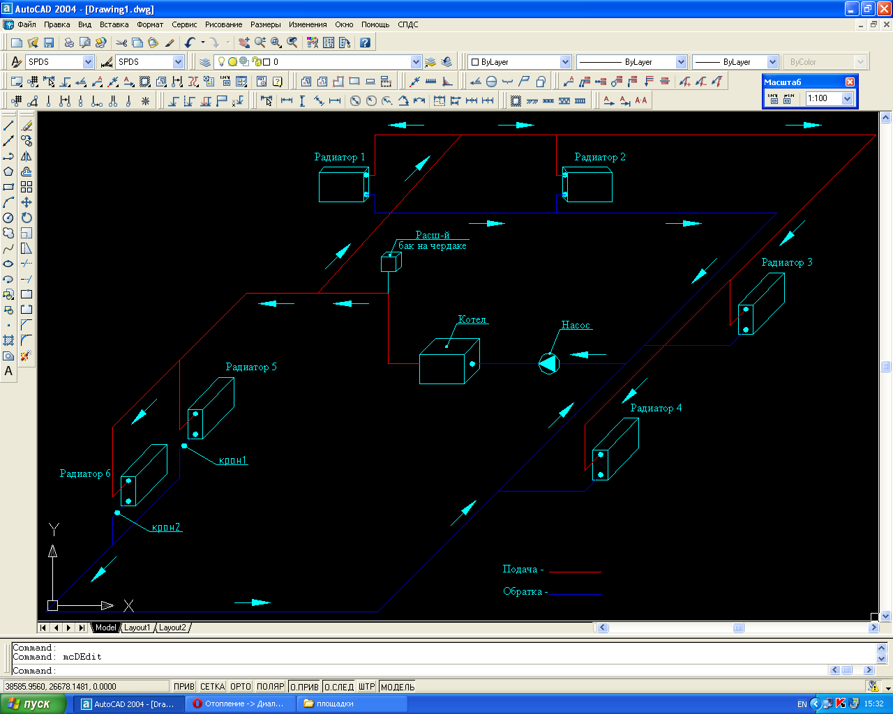

Добрый день!
Не работает система отопления в частном доме.
Живу в частном доме, площадь 50 м2, одноэтажный. В прошлую зиму все отлично работало, сейчас в итоге не работают Радиаторы №1, №2, №3, №4 . А радиаторы №5,№6 работают, при чем если перекрыть кран 1 и кран 2, в итоге начинает работать радиатор №1, а все остальные не работают.
Батареи чугунные. Расширительный бак находиться на чердаке.
Я, так сказать "нуб" в отопление, поэтому прошу пожалуйста помочь разобраться с данной проблемой. helpsmilie.gif
Чтоб было проще Вам представить, как выгледит система, прилагаю фотографию.
Заранее спасибо!!!!

В двухтрубной системе отопления ВСЕ отопительные приборы должны быть сбалансированы/отрегулированы... У вас разбалансировка, или греет короткое левое крыло, или первый радиатор длинного правого крыла...
Чтобы понять хорошо или плохо греет, нужны температуры на входе/выходе. Так непонятно... Либо нехватает напора насоса...
Перед насосом есть кран, если мне память не изменяет...этого не достаточно?
А закроете радиатор1 - загреет радиатор2.. нужно все поджимать.. и возможно крылья, короткому меньше нужно, чем длинному... хотя возможно обойтись только регулировкой радиаторов..
На радиаторах есть чтонибудь, термостатический клапан или просто шарик/вентиль? Иногда "шайбами" балансируют, как дешевый вариант...
На радиатарах ничего нет. Там стоят обычные заглушки.
А может быть, что система завоздушелась?
Систему отопления делали давно...и делал человек не сильно разбирающийся в этом)
сообщение 11.12.2012, 13:02
Сообщений: 50615
Регистрация: 24.4.2009
Пользователь №: 32666
Скорее всего воздух, такая система не работать не может. Подскажите ещё что за котёл и какие диаметры.
ЗЫ За чертёж в "Автокаде" - 5 баллов))
И ещё обвязку насоса сфотографируйте, там может чего накосячено.

+100% Присоединяюсь. Нормальная система. Вся проблема скорее всего либо в насосе, либо воздух в радиаторах.

Помоему, воздух, если был, уже в расширительном баке... остается, либо разбалансировка - "покрутили краны", либо насос - "не тянет, закрыт"... ставка 1 к 2))
Вот, правда, уклон не указан на чертеже, надеюсь он есть.. небольшая вероятность "воздуха" ставка 1 к 100
А вы азартны)
ЗЫ можно конечно поставить мощный насос, чтоб этак 10 тонн в час толкал, ну и котел соответсвеный чтоб эту массу успевал греть.. шучу) на вкус и цвет.. дом частный, что хочу, то творю)

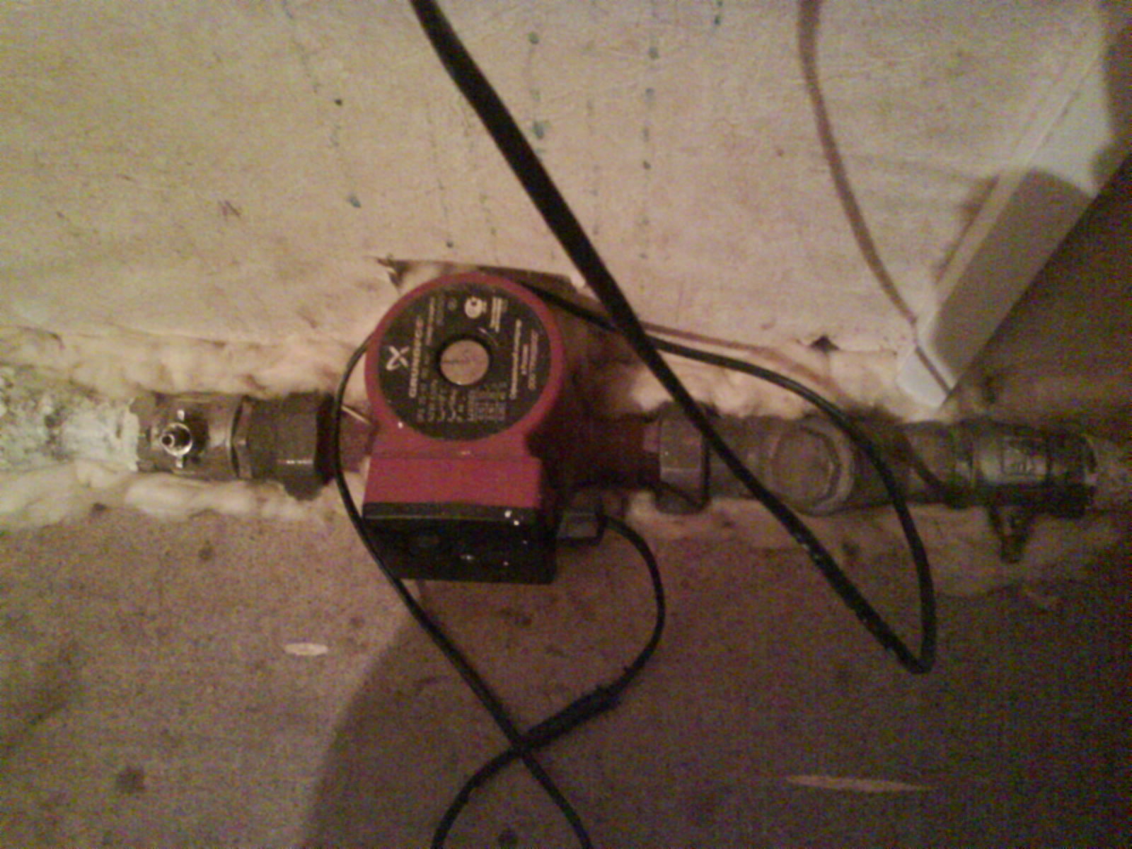

А всё же можно марку котла и фото монтажа насоса?

сфотал насос и котел, правда не очень хорошие фотки получились.

А на насосе скорость какая стоит? Может летом кто-нибудь переключил.
_Denis_
сообщение 13.12.2012, 5:21
Сообщений: 11
Регистрация: 11.12.2012
Пользователь №: 173821
там 3 режима скорости, на самой масимальной стоит...
