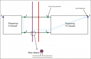

Живу на 5-м этаже 12-ти этажного дома. У нас двухтрубная система отопления. Труба подачи горячая (на ощупь не менее 70 градусов), обратки - тоже не холодная (думаю не менее 50 градусов). К этому стояку подключены 2 радиатора (один в зале, другой уходит в спальню). Перед радиаторами стоят регуляторы давления. Вторую зиму радиаторы холодные (сантехники разводят руками, типа "в вашем доме система отопления косячная" - остается только судиться с ЖЭУ). Открытие/закрытие регуляторов ни как не влияет на температуру радиаторов, они просто комнатной температуры. Стравливание воздуха кранами Маевского тоже эффекта не дают.
Провел эксперимент. Закрыл регулятор 1 (см. на схеме) и немного приоткрыл кран Маевского 5. За час слива вытекло около 7 литров воды. При этом левый радиатор (на 6 секций) начал греться, т.е. теплоноситель из трубы подачи пошёл через левый радиатор (пунктирная линия), прошел по обратке в правый радиатор (на 12 секций) и вышел через кран Маевского.
Прикинув, если 7л/час прогревает верх радиатора на 6 секций, то 15-20л/час должно быть достаточно, чтобы прогреть этот радиатор полностью. Хотя, то, что вытекло 7 литров не говорит о том, что эти 7 литров протекли через левый радиатор. Часть носителя пошла из трубы обратки (штрих-пунктирная линия).
На схеме красная труба - подача (горячая), пурпурный - обратка (прохладнее). Направления потока (сверху или снизу) не знаю.
А вопросы следующие:
а. Возможно ли в эту систему поставить циркуляционный насос, чтобы заставить теплоноситель циркулировать?
б. Какой насос можете посоветовать?
в. Повлияет ли установка насоса у меня на соседей по стояку?
г. Законно ли будет это?

Перепад давления на стояке слишком малый для ваших радиаторов вместе с термостатными вентилями, которые Вы называете регуляторами давления.
1. Попробуйте вообще снять головы (блестящую гайку в основании открутите). Под головой будет гайка с цифрами, открутите её на максимум (цифра 5 против метки)
2. Если не поможет, то надо поменять термостатные вентили на вентили малого сопротивления - попросите для гравитационных систем

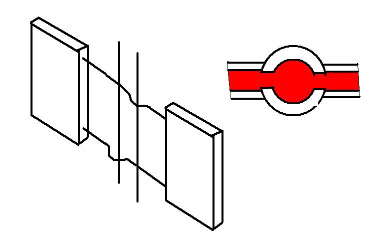

У Вас присоединение (вид сверху) не сваркой ли? Если так - Срочно менять врезку по обратке на резьбовый тройник.

Да кто-то из сантехников сказал, что это регулятор давления. Конструкция там как у простого крана - просто щель зажимается (в отличие от шарового). Может это и есть простой кран.
Короче, нашел, это "Прямой терморегулирующий вентиль FAR для стальных труб FT 1640 34"
От стояка трубы отходят сваркой. Это относится и к обратке, и к подаче.
А чем тут сварка может повлиять?

Даже относительно небольшое сопротивление на врезке приведет к тому, что одна батарея задавит другую.
Если сварка - я Вам посоветовал, а Вы сами решайте. Вы не провели главного эксперимента- не узнали , как дела у соседей сверху, а уже про насос спрашиваете.

Возможно, и на подаче тоже. Когда воду сливали, откуда греть начало? Попробуйте свой эксперимент один раз с закрытой подачей второй раз с закрытой обраткой...
А если поставить шаровые?
Только поможет ли это коренным образом? Мне кажется, что там вообще нет перепада давления, и какие вентили не ставь, движения носителя не будет...
Не надо шаровые вместо термостатных... тоже самое как с насосом. С вашего первого поста - один стояк горячий 70 и другой 50 - т.е. есть циркуляция

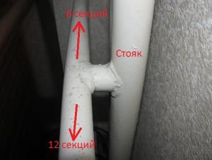

Судя по ресунку, к стояку приварено два патрубка, а патрубки уже разветвляются на два прибора.. Товарищи внутрянщики, какой коэффициент затекания при такой врезке будет? Думаю., близкий к нулю... Косяк здесь. Или в стыках. в любом случае, не советую лезть в систему самому, то есть НЕОФИЦИАЛЬНО. Всё же, четыре этажа внизу blink.gif . Долбить надо письмами сначала непосредственных поставщиков, потом уже контролирующие органы, по очереди, снизу вверх... При этом писать, что за отопление платить отказываюсь... так как фактически услуга не оказывалась. Мне помогло laugh.gif Забегали быстро, особенно после письма в козлятник (Ме-е-е-е-рию)...
Ну не надо.. это двухтрубка, обычная схема...

я бы посоветовал ВАм сделать фотографию присоединение обраток от батарей к стояку. Потому как судя по вашему рисунку трубы каждая своя вваривается отдельно в стояк, а бывает между батареями кидают общую трубу, и делают сбоку врезку как бы прислонив.
Потому как судя снова по Вашему рисунку, у нас такой случай был, оказалось что сварщик сделал маленькую дырочку при врезке и просто обварил трубу.
Но я удивляюсь что в таком доме, Вы так легко говорите о глобальных переделках.. насос .. советуют тройник на резьбе, это надо сколько воды слить, Хотя если дом новый должны быть краники на стояках отденльные... РАБОТАЮЩИЕ

Сегодня проделал второй эксперимент, но теперь перекрыл регулятор 2 (вместо 1). После открытия крана Маевского 5, температура левого (на 6 секций) радиатора и подходящих к нему труб не изменилась, прогрелся лишь верх правого (на 12 секций) радиатора. Могу сделать вывод, что теплоноситель не потек с обратки через левый радиатор.
Третий эксперимент.
Закрыл все вентили, кроме 2. Открыл кран Маевского 5, правый радиатор начал медленно нагреваться, питаясь от обратки.
Вывод. Если вывод из стояка обратки и забит чем-то, то забит он все-таки не наглухо, иначе при третьем эксперименте при открытии крана Маевского теплоноситель не потёк бы.
Теперь судя по фото как и говорил у Вас возможно общая труба между батареями(конечно если обратку сфоткали)
Тут два варианта, или не достаточно большие отверстия в трубах сделали на врезке этой маленькой
Но очевиден факт, что врезка на подаче сделана намного лучше, потому как закрыв регулятор один у Вас подача пройдя через вторую батарею (6 секций) выходит в маевского 12 секционной, следовательно в обратку такой расход труднее ему уйти.
Есть ещё вариант , закрыть краны 1 и 3 (подачи на батареи) и посмотреть чтобы с маевского тоже водичка быстро бежала, заодно эту врезку промоете. жаль что конечно кран маевского расход не даст нужный

А "распашенка" врезана неправильно, судя по фото. Там просто прожкли отверстия в стояке и горизонтальной трубе подводки и приварили патрубок-халтурщики. Вы себе вопрос задайте- зачем фасонина обводов выпускается, даже пластиковая, если так врезать можно... Надоела тема.
Обратка и подача сделаны одинаково, так что фотография относится к обоим случаям.
Это был третий эксперимент, когда закрыты были все вентили, кроме 2. С Маевского вода бежала. На счет быстро - не быстро сказать не могу, т.к. расход через него маленький и всё зависит от давления.
