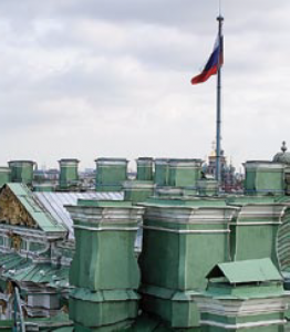

Бойко
сообщение 13.1.2013, 12:45
Сообщение #52
Сообщений: 4190
Регистрация: 17.8.2007
Пользователь №: 10745
Цитата(испытатель @ 13.1.2013, 11:23) *
http://www.antareskomfort.ru/heating/ahs-history.php
Самый знаменитый пример отопления "административного здания" - отопление Грановитой палаты москоского Кремля.
За что такая система получила ироническое название в мире - как русская.
Автор, кажется, вдохновлен именно этим грандиозным проектом.
Пневматическое отопление Зимнего дворца в Санкт-Петербурге, разработанном генералом Н.А. Амосовым
"Система огневоздушного (духового) печ¬ного отопления была известна в России с XV века и широко использовалась для обогрева каменных построек — дворцов, храмов, жилых и общественных зданий. Печи располагали в подклетах или подвалах, теплый воздух в верхние этажи поступал по проводным трубам, сделанным из изразцов и проложенным в стенах и по¬лах. На основе этой системы, дополнив ее элементами вентиляции, талантливый русский архитектор и ученый Николай Александрович Львов разработал основные принципы пневматического отопления. В 1799 году он издал первый в России труд по технике отопления и вентиляции «Русская пиростатика или употребление испытанных уже воздушных печей и каминов». Амосов усовершенствовал систему Львова, после чего она получила широкое распространение не только в России, но и за границей, где ее называли «русской системой отопления».
http://www.ard-center.ru/archive/ts/2008/0...dvorec_1-08.pdf
