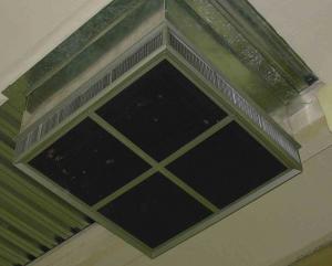

Вкладываю картинку, для понимания, если модераторы посчитают рекламой, пусть удалят rolleyes.gif

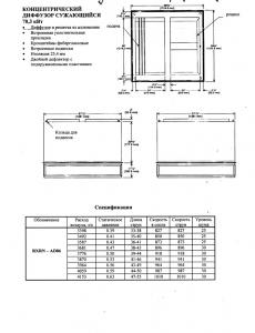

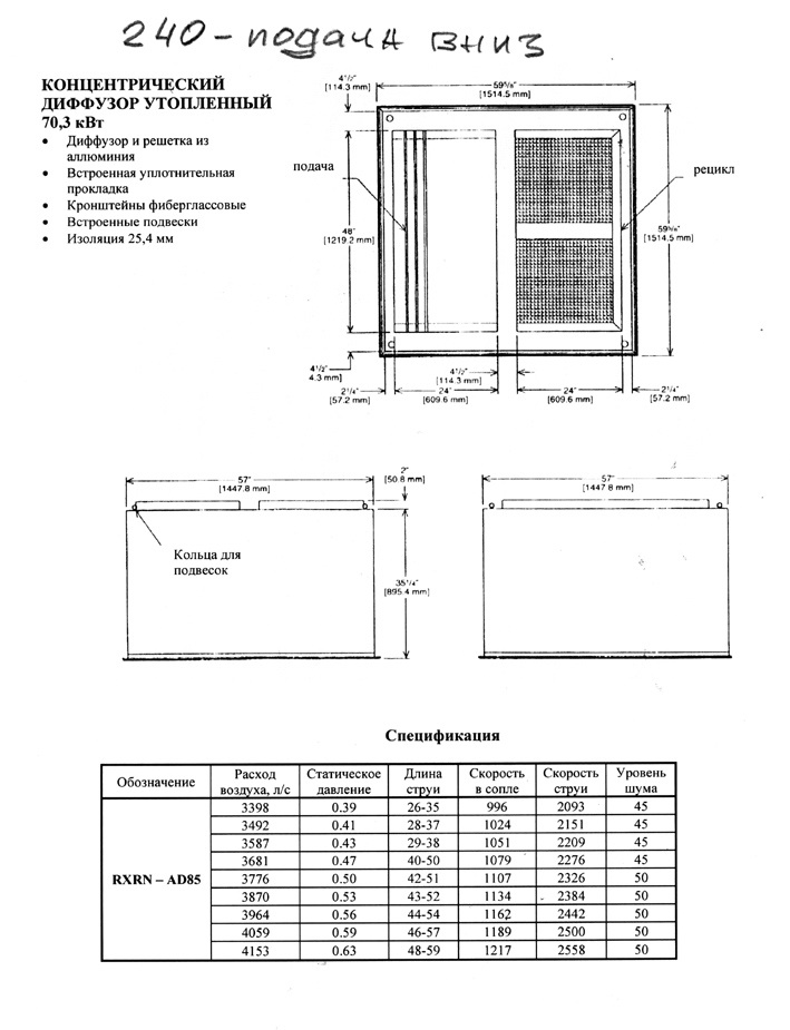

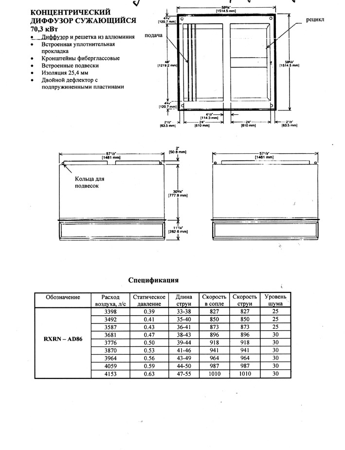

Для устранения этого недостатка у руфтопов ,например фирмы Ruud , есть специальные диффузоры(вертикальные при высоте помещения от восьми до четырнадцати метров и горизонтальные для потолков 4,5-6 метров)

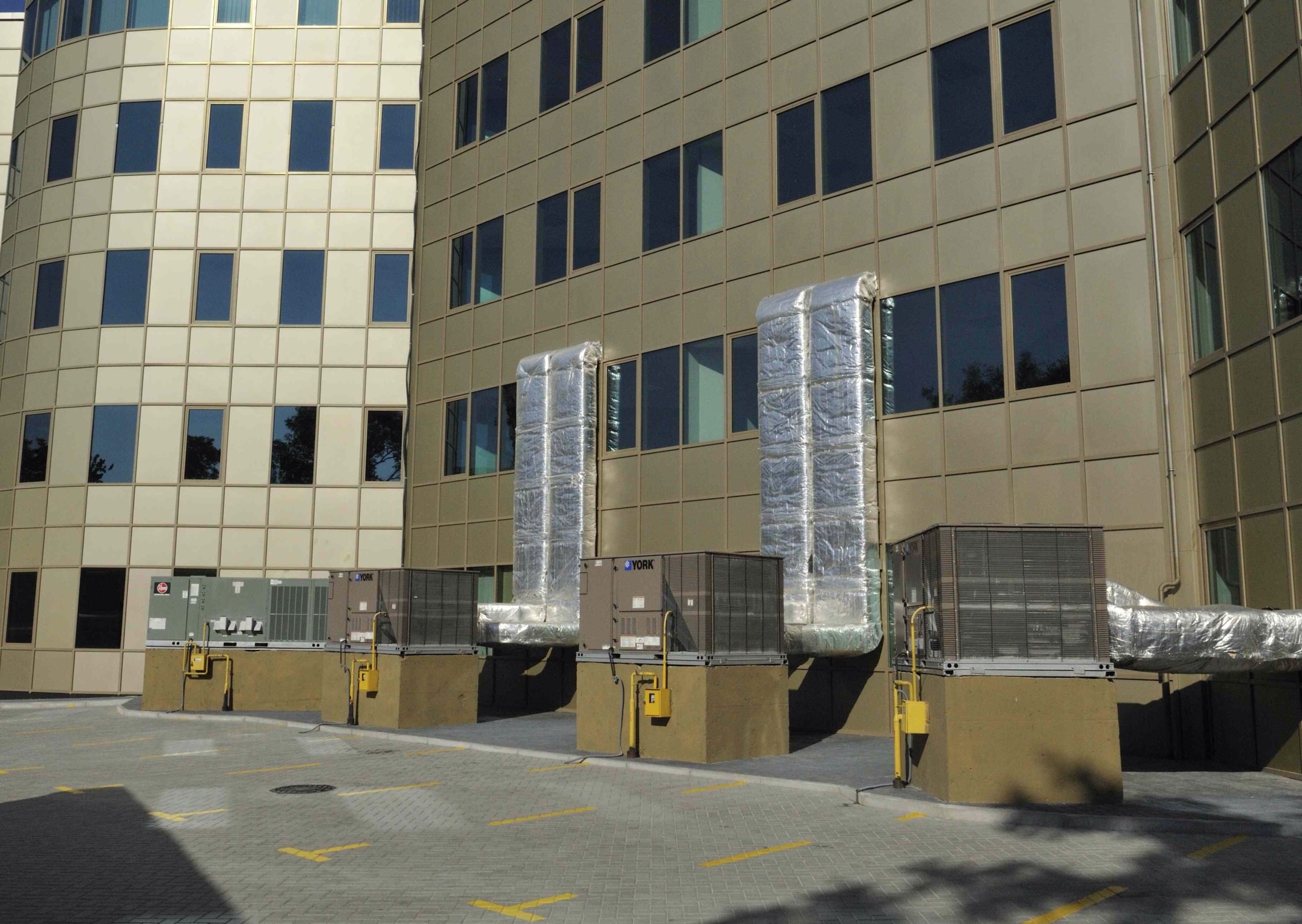

Отвечая на вопрос о притоке свежего воздуха.Руфтоп может работать и со ста процентами наружного воздуха.В этом случае его производительность будет исходить из условий нагрева и охлаждения наружного воздуха.Посему и рекомендованное количество воздуха для вентиляции 20-30 процентов.В этом случае устойчивый КПД системы 81 процент.Хочу обратить внимание-именно системы.Ведь когда мы говорим заказчику о КПД котла выше 100 процентов,мы же не говорим что КПД системы водяного отопления не бывает выше 60 процентов.Кстати на Росийском газе,которым мы пользуемся,этот коэффициент 92 процента(газ хороший)
Давайте посмотрим на 300 машину с 39 форсункой.Холод 87 кВт,тепло 113 кВт,Расход воздуха более 12000 м куб,3600 м. Куб свежего воздуха.Монтируется либо на кровле ,либо возле здания.Когда сопостовляются стоимости систем,никто как правило не вспоминает о помещении для котельной,которое стоит совсем не дешево.Так вот цена этого 300 счастья 27000 долларов.
Мы делали этим оборудованием торговые центры и производства,офисные здания и бассейны,рыб заводы и жилье.Что характерно.Заказчики пользующиеся этими системами,уже ни о каком другом виде отопления слышать не хотят.Что касается "хватит приточного воздуха","будет пыль летать",прочих сомнений-это решается инженерными решениями.На то мы и инженеры.Для спортивных бассейнов есть специализированное оборудование-стоит очень много.Так просто для проектировщика заложить его.А ведь это оборудование всего лишь осуществляет ряд функций выполняющих ряд требований для бассейнов -температура,влажность и тд. Так вот эти требования можно соблюсти набором другово оборудования.Сегодняшний спектр оборудования позволяет выполнять любые требования.Просто мы пытаемся делать это творчески,а не механически.

Внутренний двор офисного здания.10шт 150 машин Йорк и одна 180 машина Рууд.Дифузор горизонтальный в производственном помещении.Высота потолка 4,5 метра.240 дифузор-расход воздуха 12000 м куб.Один дифузор на одну машину.Обслуживает квадрат со стороной 56 метров.Под ним сидят работающие женщины.Жалоб нет.[attachment=77121:image.jpg]

Возможно кому то пригодится.Очень полезная вещь для больших обьемов.Один дифузор,один руфтоп.Хотя может использоваться и с другими видами оборудования.Это для 240 машины,есть и другие типоразмеры.
