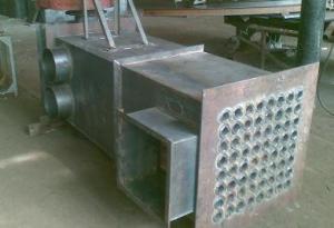

Прошу прощения что врываюсь в тему.
Стоит задача построить котел мощностью около 40 кВт, для воздушного отопления в цеху. У себя в доме возд. отопление уже работает, все делал сам, включая теплообменник воздух- воздух. Тогда особо в расчеты не вникал, теперь-же ситуация другая. Прошу помощи у форумчан в расчете площади поверхности теплообменника воздух-воздух для мощности 40 кВт, а так-же количество воздуха в час проганяемого через теплообменник.
Исходные данные:
Топится будет либо дровами либо пеллетой. Пеллета дает 4-4.5 кВт/кг, дрова меньше. Дымовые газы в пределах 80-100 С. Нагретый воздух не более 120 С, подача воздуха в теплообменник 15..20С. По температуре факела и и в топке ничего сказать не могу.
Заранее благодарен.
Р.S. Теплообменник такого типа
Сообщение отредактировал grin-mpx - 10.10.2014, 18:26
